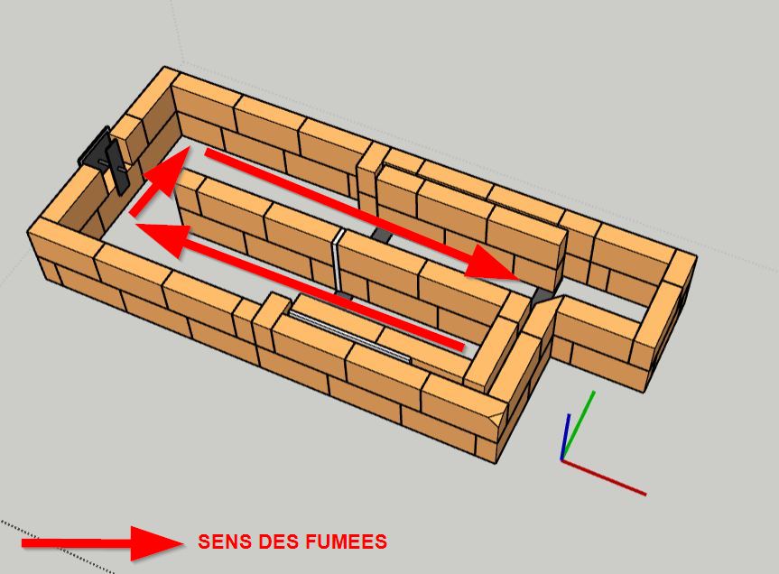

Dans les plans SKETCHUP du Medi Batch Block, je ne parviens pas à comprendre comment l’air qui arrive sous le poêle (au moyen d’un conduit 150mm de diamètre) arrive dans le cœur du foyer.

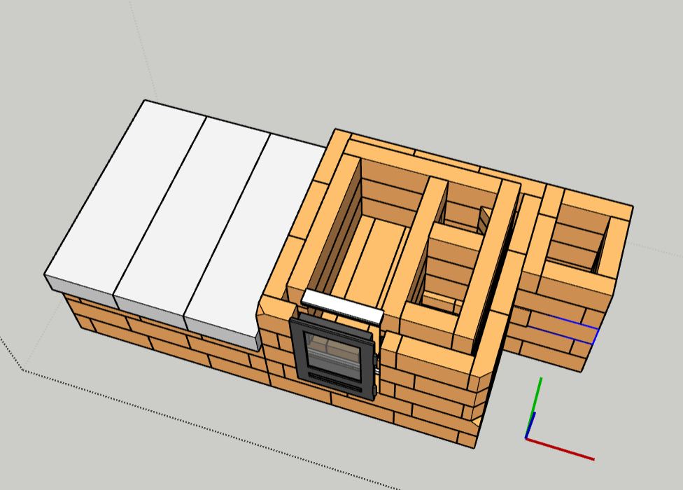

Sur le plan fourni, l’air arrive par le clapet sous la vitre du foyer.

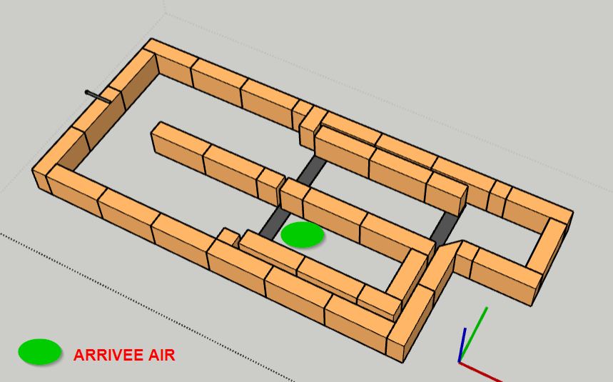

Dans mon cas, étant dans une nouvelle construction très étanche à l’air, l’air doit arriver par un conduit qui amène l’air depuis l’extérieur.
Or, si l’air arrive par le bas du poêle, il va perturber la circulation des fumées.
Faut-il nécessairement que je crée une arrivée d’air par l’arrière du poêle ?
Ci-dessous en vert l’endroit où mon air arrive actuellement.

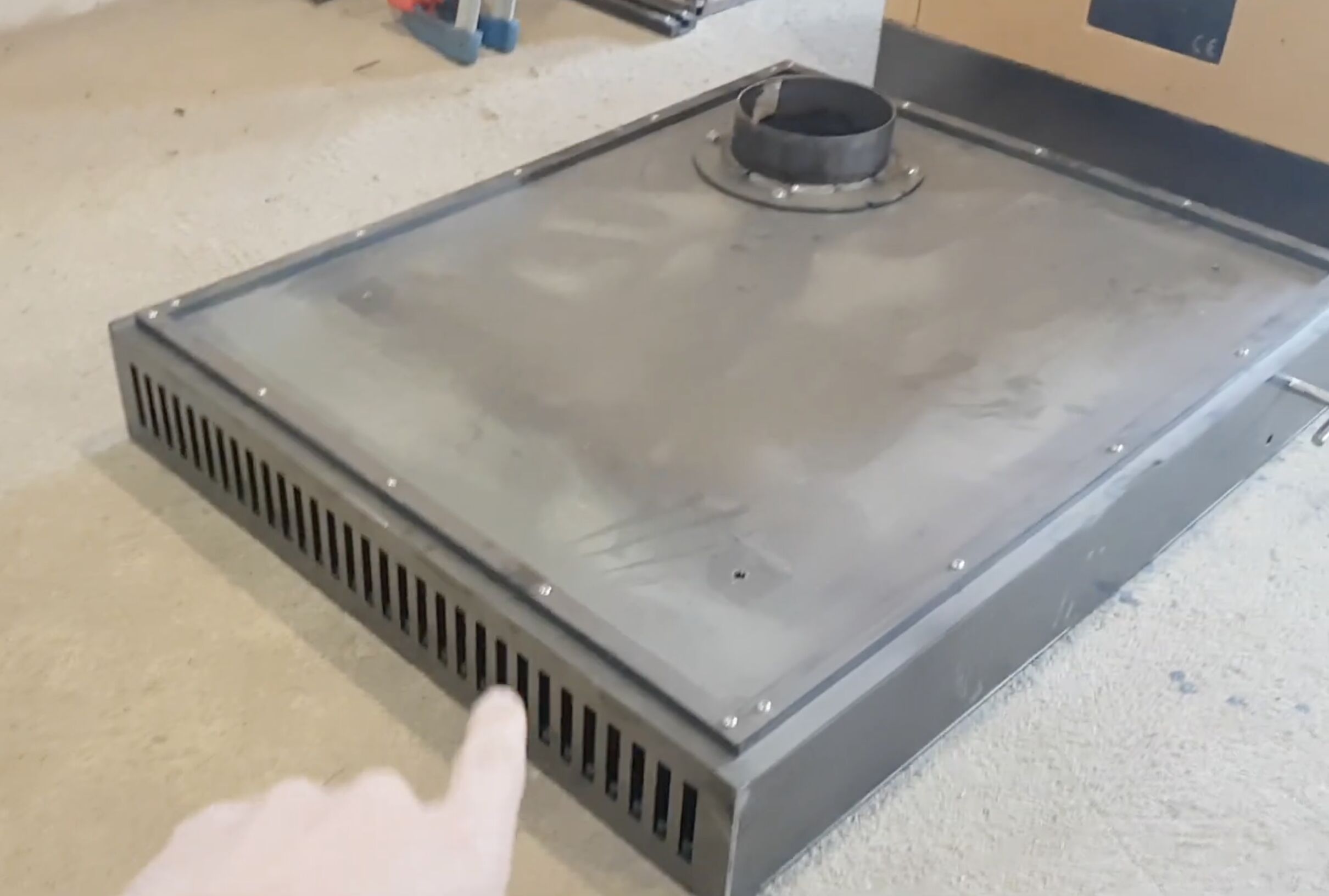

D’après mes différentes recherches, j’ai vu au moins deux options sur le forum pour mettre en place une arrivée d’air sous le poêle :
qui s’est lui-même inspiré de la vidéo de Yasin : https://www.youtube.com/watch?v=027jhGhY4P8

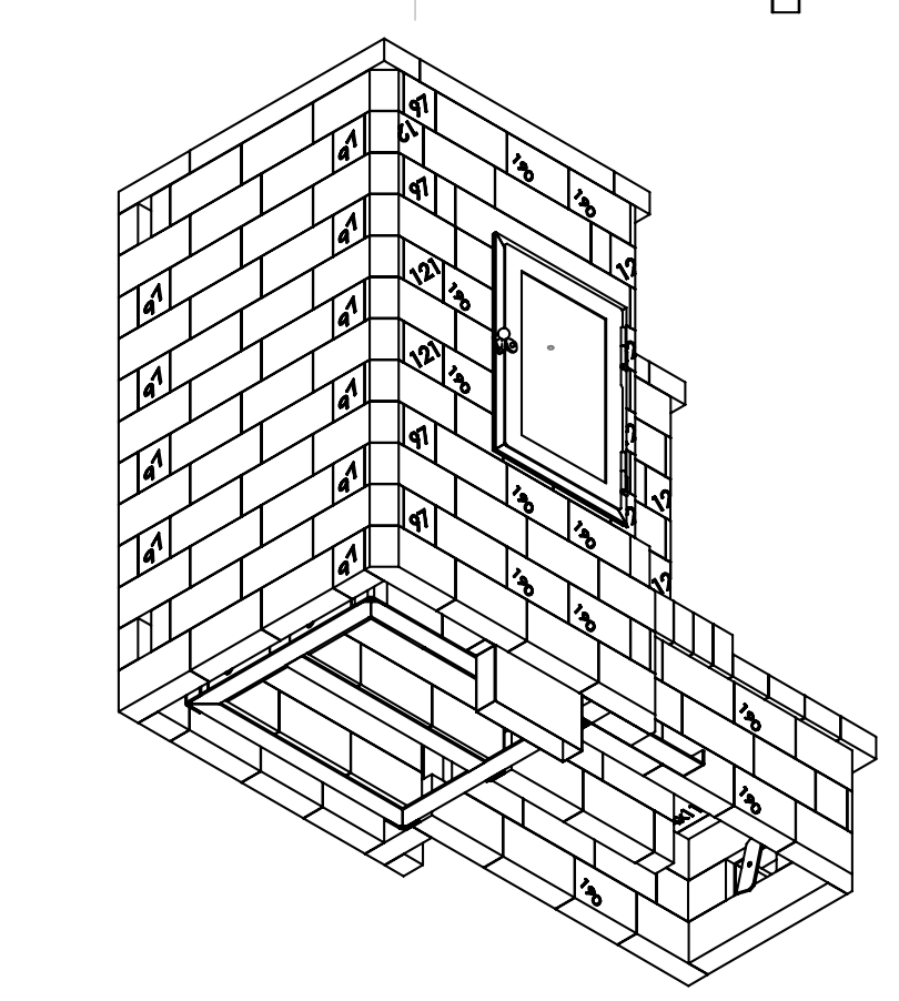

  • L’autre solution est d’avoir une arrivée d’air dans le sol qui arrive directement dans un espace entre le cœur et l’habillage. Cf solution de Lobs :
Dans les deux options, l’air arrive ensuite dans le cœur via le cadre de la porte.
