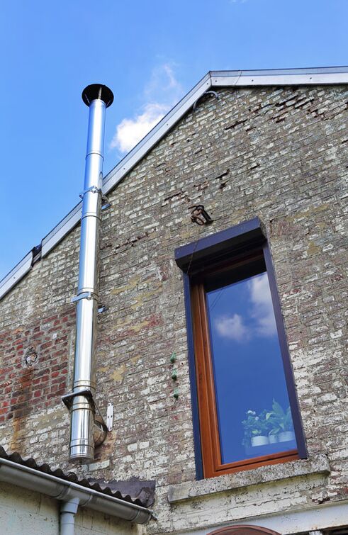

Je ne connais pas tout les paramètres de ton projet, mais peut être que le conduit de fumée pourrait passer par l’extérieur plutôt que par le boisseau existant.
Merci pour cette réponse, malheureusement le poêle est située au milieu de l’habitation
Le conduit de fumée isolé (tel que sur la photo du post précédent) peut aussi passer à l’intérieur de la maison et déboucher en toiture, sans passer par le boisseau en pierre.
Ah, ça ça peut fonctionner !
