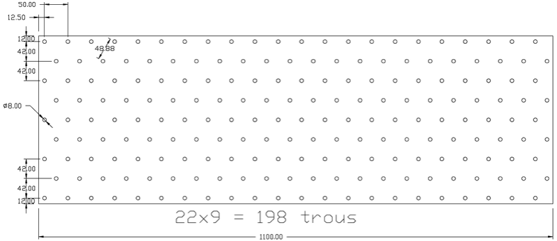

voici le plan du développé de ma BAF en cours de réalisation
matière acier inox réfractaire 310S

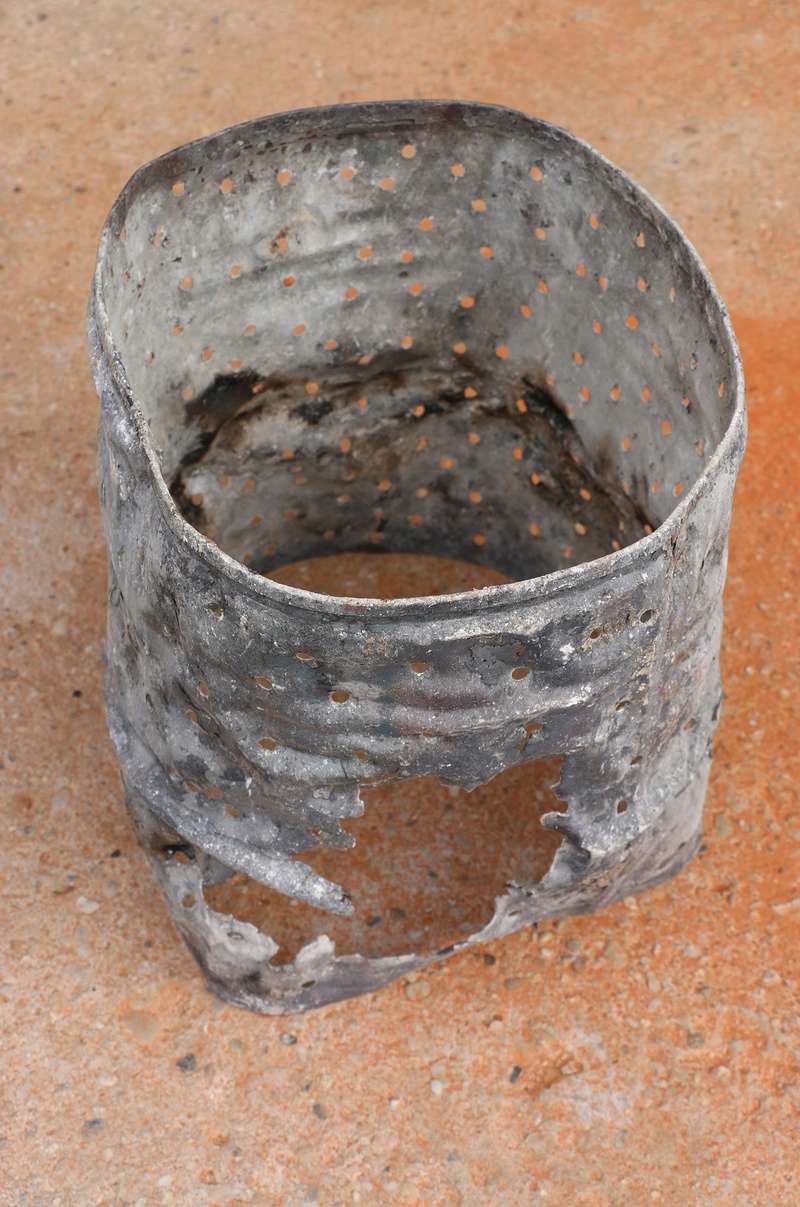

voici mon ancienne BAF qui a fait 3 mois (bidon métallique)

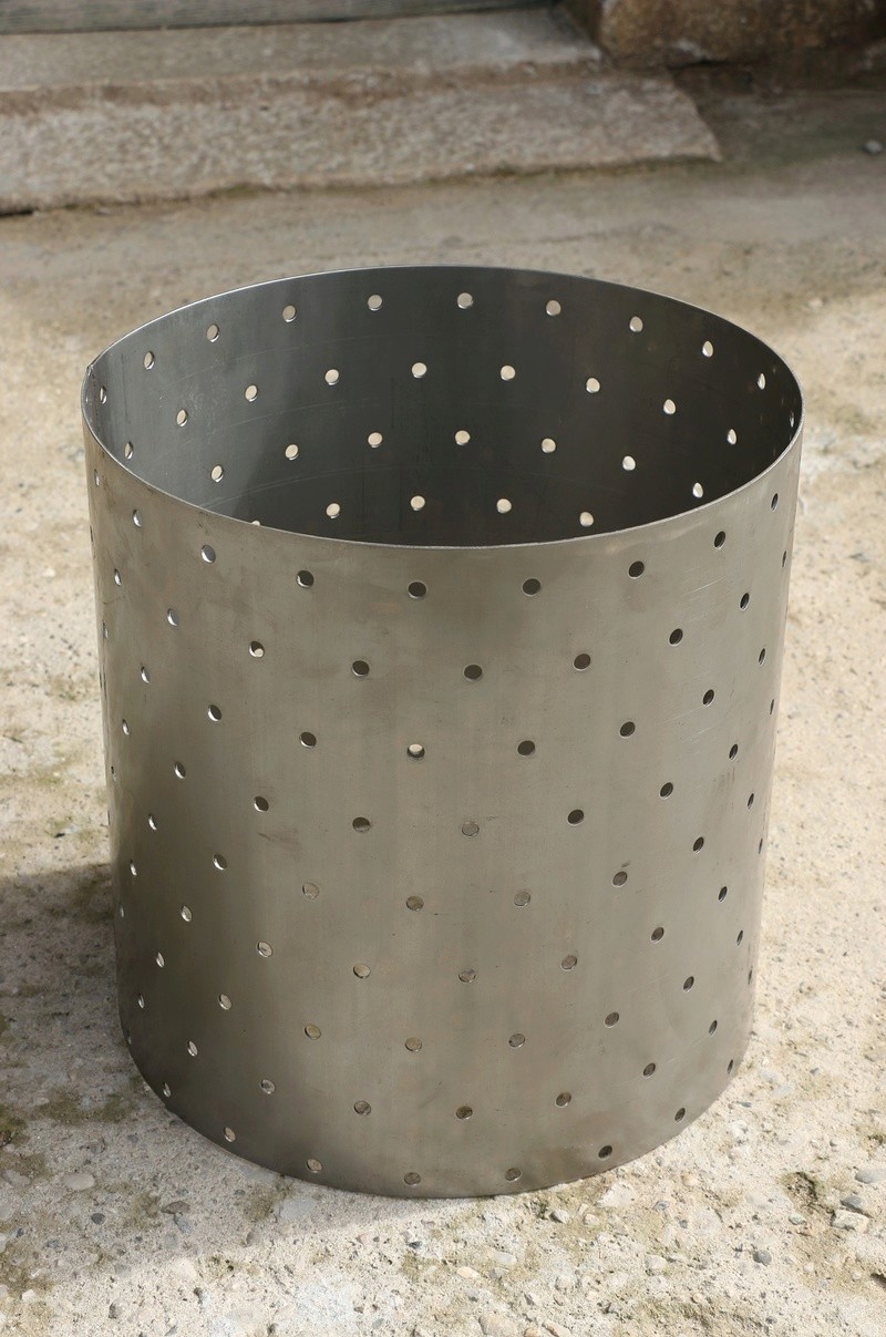

et voici la nouvelle en INOX310 (plan dans post précédant)
cela fait 1mois que je l’utilise, le résultat est concluant, a voir dans le temps mais pour l’instant ca n’a pas bougé
