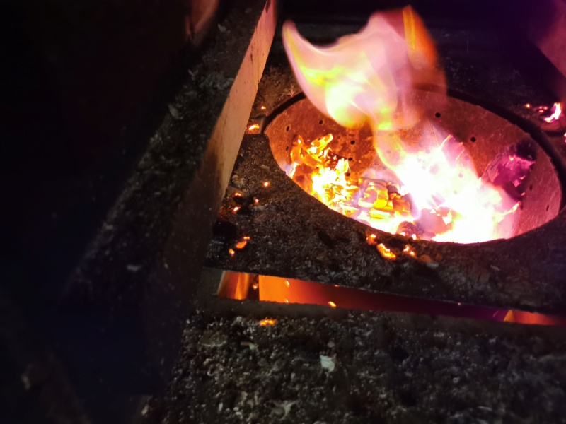

Je me demande ce que signifie une BàF « qui n’a pas bougé » sur plusieurs années.
Est-ce que si elle « pêle », c’est normal ?
J’ai utilisé la mienne un ou deux mois la saison passée.
En la remettant en début de saison j’ai constaté qu’à un endroit ça pelait un peu.
Cette année je l’utilise tout le temps et j’ai l’impression qu’il y a beaucoup d’endroits où de fines pellicule de métal se retirent. (Bon, je n’ai pas été gratter, j’imagine que ce ne sont pas des couches de suie ?..)
Voici une photo que j’ai sous la main, où on voit en haut de la BàF un endroit où ça pêle.
Normal ?
Sinon, j’utilise maintenant une plaque pour empêcher l’air de passer sur les côtés. La BàF a l’air de bien rougir.
Normal là aussi, le métal peut subir ça ?
(Je ne me souviens plus ce que ça donnait sans plaque, mais je n’ai pas particulièrement le souvenir que ça rougeoyait.)

Bonjour, en effet, ça rougit
le fait d’utiliser la plaque améliore le rendement mais augmente tellement la température que ta BAF rougit et à mon avis ne durera pas. Sans plaque, l’air comburant refroidit la BAF.

Un métal qui rougit s’abime donc ? Quels sont les risques ?
Une BàF refroidie par l’air comburant ne rougit donc pas ?
Vis-à-vis des pellicules de métal qui se détachent, est-ce bien normal sur une BàF en acier 2.5mm ?
Bref, il semblerait que ce soit le dilemme… Est-ce que ça vaudrait la peine de chauffer mieux (ou utiliser moins de bois) avec une plaque, au prix de plus de BàF ?
Enfin bon, je suppose que la mienne pourra encore tenir le coup longtemps même à ce rythme… mais combien de temps en moins ? Il faut tester pour savoir…
