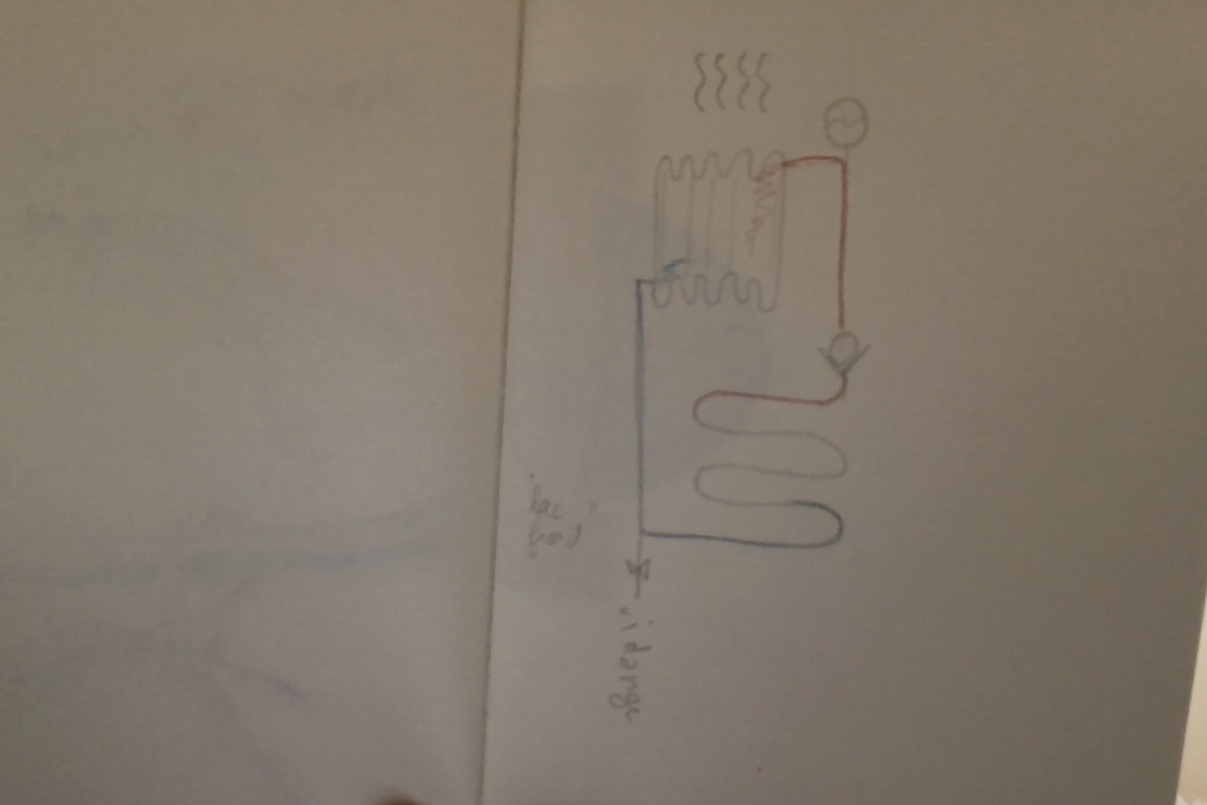

Bonjour, j’avais tenté un contact par email et je reprends ici.
Je veux bien être candidat pour la campagne de mesure. Nous avons construit un PDM nous-même avec une forte inspiration Uzume Medi. Ce poele a un hiver d’existence et 15m de tuyau annelé en attente entre le coeur et l’habillage. J’ai fait les perçages pour installer un simple radiateur à l’étage en thermosiphon (idée ci-joint).
Merci de me dire si je peux participer et comment faire.
Lobs
Et bien oui welcom !
Tu as de quoi intercaler en entrée et en sortie d’échangeur des sondes (incluses dans un raccord de plomberie) ?
Tu as lu le mode d’emploi banc-ecs-diehl/doc/Mode d'emploi banc ECS.pdf sur main - banc-ecs-diehl - Gitea: Git with a cup of tea ? ça te semble accessible ? (Je peux faire la hotline…)
De façon générale, la plomberie, ça te fait pas peur ? Tu as de l’électricité (1W de consommation) ainsi qu’un téléphone/ordinateur pour te connecter au petit module qui enregistre les données ?
On réfléchit aux modalités par rapport au prêt du matériel (qui coûte cher). Pour l’instant juste pour information (c’est pas encore prêt/validé), voici une première mouture d’une convention de prêt : https://partage.afpma.pro/s/HR9YHfWAQqjMBq3 l’asso envisage une caution de 400€ (non encaissée) en cas de perte/vol du matériel. Tu serais comment avec ça ? De mon côté je comprends l’asso mais en même temps j’ai pas envie que ce soit un frein à la contribution…
Tiens-moi au courant,
