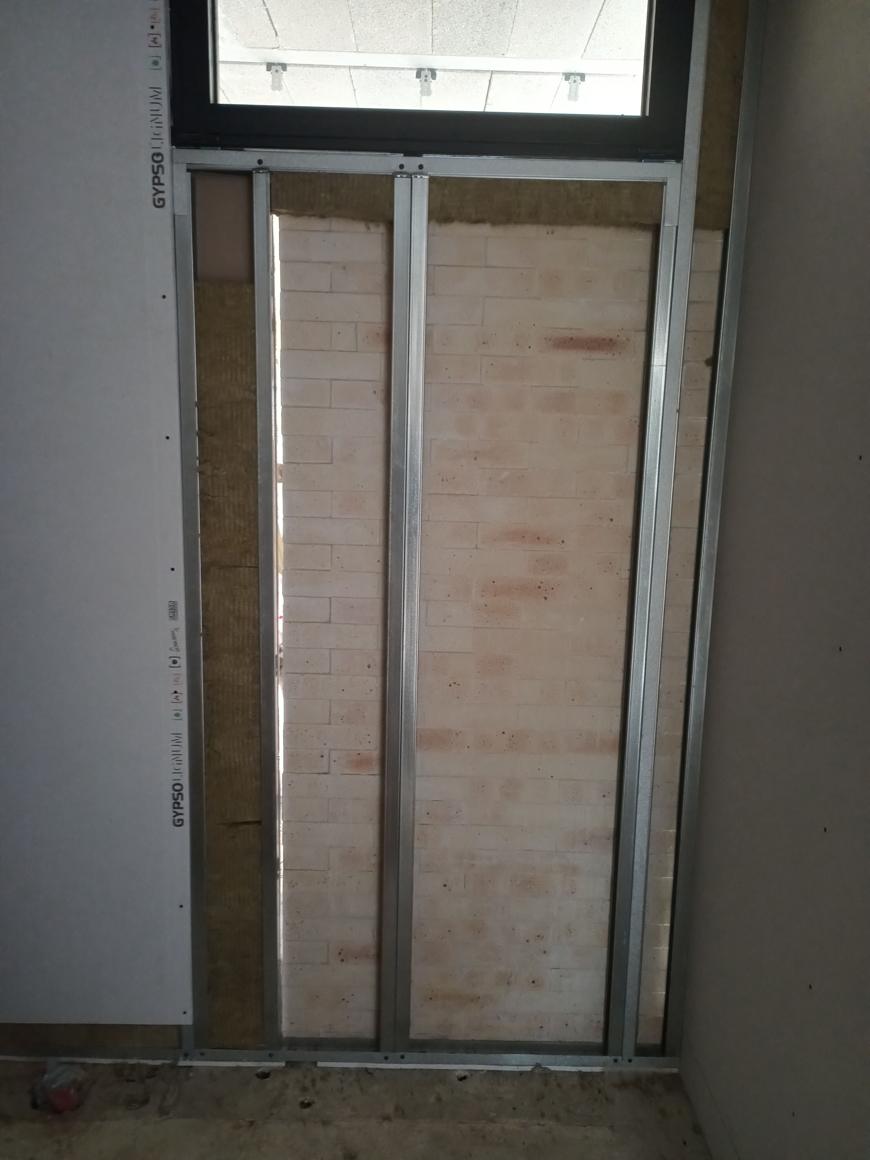

Je m’interroge sur la construction d’une cloison collée au PDM. Sur la photo nous sommes dans la salle de bain et j’aimerais donc ne pas isoler la partie de cloison qui donne directement sur le poêle pour laisser passer un maximum de chaleur. Dans mon cas le PDM arrive pile au niveau de la paroi extérieure de la cloison, et j’aurai donc un vide entre les deux plaques de plâtre de ma cloison. Alors est-ce que ça risque de créer un piège à calorie ? Ou bien une plaque de plâtre seule n’est pas suffisamment considérée comme isolante pour enfermer la chaleur ?
Pour infos : les cloisons à gauche et à droite (qui sont déjà refermées) sur la photo sont isolées en laine de roche, et j’utilise des plaques de Gypsolignum qui sont des plaques 4 fonctions (densité, humidité, feu, bruit).
Merci !

Sans être un spécialiste, il me semble que si tu souhaites "laisser passer un maximum de chaleur " dans ta salle de bain, la cloison (rails et plaques de gypsolignum) sont de trop; ils atténueront fortement la diffusion de chaleur. Un enduit ou du carrelage sur l’arrière de ton poêle directement visible de la salle d’eau est la solution efficace. Cela créerait un renfoncement, mais pourquoi pas? On parle qu’en même d’un peu plus d’un quart de la puissance de ton poêle !
Qu’en au phénomène de piège à calories,(en dehors de ton cas particulier), il porte bien son nom: la seule façon de s’en libérer est d’ouvrir la « cage » à chaleur en prévoyant une ventilation (prise d’air basse et haute).

Merci de ton retour ! Je n’avais pas pensé à l’option de laisser un renfoncement, d’autant que ce sera dans la douche, je vais étudier ça :).

L’option de ventilation que propose Claurm me semble la plus adaptée si tu veux chauffer correctement ta salle d’eau.
J’ai moi même ce système de ventilation passive (une trappe en bas et une en haut qui assure la circulation de l’air dans la cloison) pour chauffer ma salle d’eau et ça fonctionne parfaitement (25/28°, on a pas froid en sortant de la douche ;).

ouh là malheureux ! quelle idée de mettre une cloison en placo près d’un poêle ! (et près d’une douche)
Au delà du jugement sur la matière, mettre un isolant ou un correcteur thermique entre le radiateur et le volume à chauffer c’est beaucoups d’efforts pour ne rien faire. Mais quand même, le plâtre est un matériaux merveilleux, la plaque est une cochonceté (oui on peut cuisiner un truc infecte avec de bons légumes).
La logique du PdM et celle du « ticky-tacky », du placo,du produit industriel qu’on pose en 2/2 sans amour ni questionnement, sont tellement opposées que je me demande comment on peut en venir à mettre les deux dans la même maison.
Bon, en vrai la solution à ton problème est simple : derrière le poêle, tu fais une cloison en briques cuites maçonnées à la chaux, et si ça donne dans la douche tu peux y faire une joli enduit stuqué.
Ainsi pas de piège à calories, la chaleur est stockée puis transmise tranquillement par la brique, et la douche 2h après la flambée c’est un délice.
Attention à bien désolidariser mécaniquement le poêle et la cloison : au moins l’épaisseur d’un carton entre les deux.
Et pour la stabilité de ton mur, c’est bien si il y a un angle : par exemple le début de la deuxième paroi de ta douche

Je comprends tout à fait la démarche de stockage et de déphasage thermique avec les briques.
Et j’entends aussi ton désamour du Placo - et je peux le comprendre.
Mais j’ai du mal à comprendre le problème d’une cloison creuse en plaques de plâtre. Surtout si elles respectent les normes liées au feu et à l’humidité.
Avec deux grilles de ventilation haute et basse du côté douche, la chauffe est plus rapide et tout aussi efficace (voire plus).
Le seul problème auquel je n’ai pas pensé ce serait peut-être un risque d’émanations de COV avec la chaleur ?

Quitte à produire une chaleur rayonnante, autant la transmettre par rayonnement …
C’est tout simplement ce qui te donnera le meilleur confort. Avec ton système convectif, il faut chauffer toute la salle de bain avant que ce soit confortable. Avec une paroi rayonnante dans la douche, tu viens d’aérer la pièce tu fermes la fenètre il fait 16° à peine … et bien si la paroi est chaude, la douche sera bonne quand même !
De plus entre tes deux placos ça va être un nid à poussière, et tu penseras peut-être à démonter les grilles tous les deux ou trois ans pour un brin de ménage acrobatique. Et encore, si l’accès n’est pas trop pénible …
même sans COV on peut se faire du mal.
