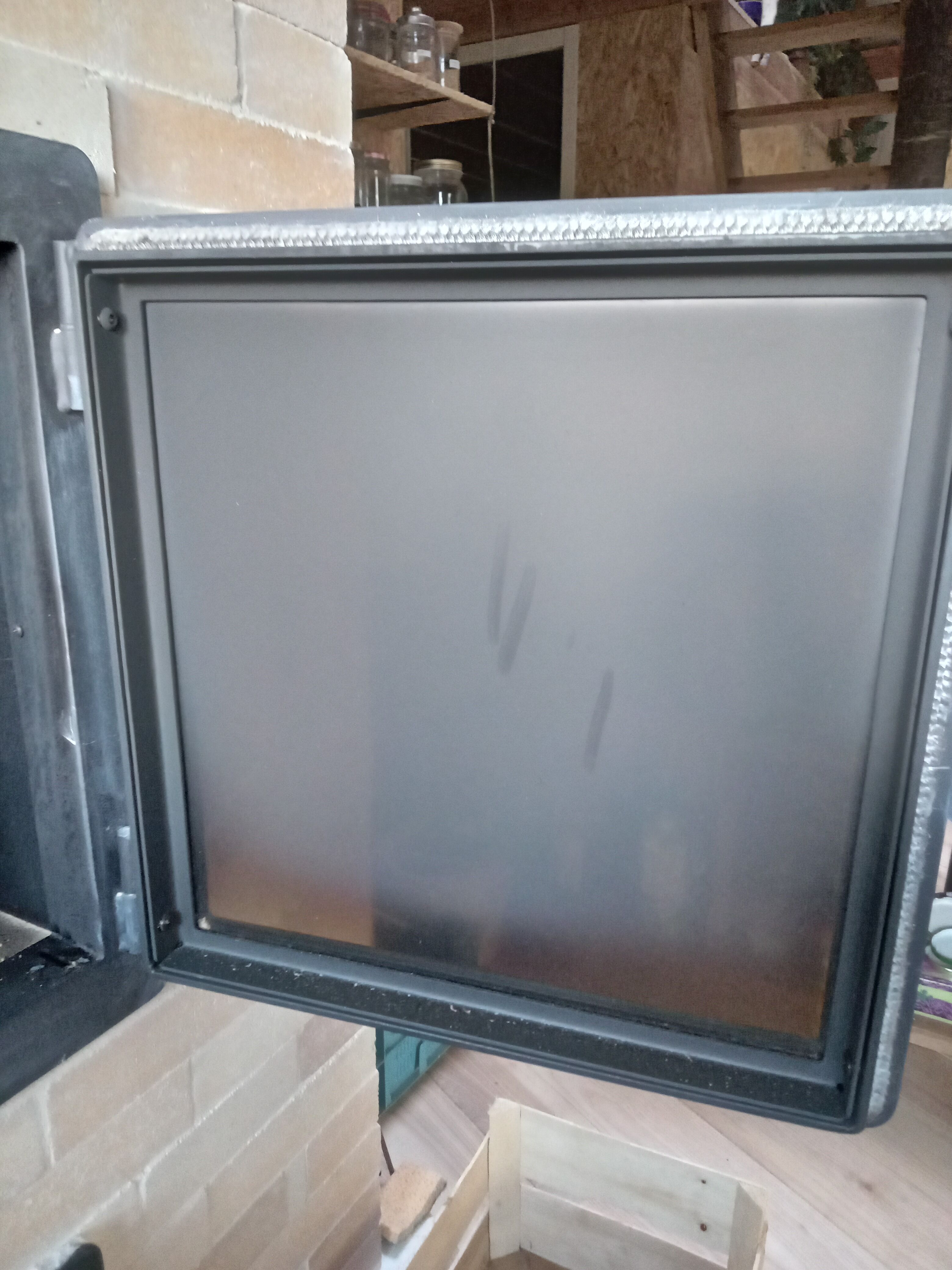

Après une petite dizaine d’utilisation de mon poêle (qui chauffe pour le moment très bien, c’est vraiment super agréable), la vitre est devenue opaque, recouverte de dépôt noir.
C’est la première fois que je me chauffe au bois et je n’y connais pas grand chose, je me demande si c’est normal. J’avais retenu qu’avec une combustion complète, il y avait peu de bistro et donc peu de risque de feu de cheminée. Est ce que cela viendrait d’un problème de combustion ? De qualité du bois ? D’autre chose ?

A chaque début de flambée
Un peu coup de papier absorbant, chiffon
Pour enlever le léger voile sur la vitre, qui se voit presque pas, ÇA prend 3 secondes.
C’est normal Que tu es eu cela apres une bonne dizaine de flambée
Par contre si apres une flambée la vitre est est noire, C’est qu’il y a un problème de combustion

J’ai nettoyé la vitre avant la flambée hier et elle est redevenue opaque. Je me suis rendue compte que j’avais mal ouvert la trappe d’arrivée d’air. Je vais retenter aujourd’hui avec la trappe bien ouverte.

Un très léger voile de fumées, déposées sur le vitre pendant de démarrage du feu, peut arriver. Notamment dans quant le pdm n’est pas encore totalement sec ou qu’il n’est pas chauffée la veille.
Si le noircissement de la vitre est important et continue, c’est un pb qu’il faut adresser.
Vérifier :
  • bois < 20% H2O (utilisez une humidimètre pour mesurer le bois à cœur) ou buches trop gros etc.
  • manque de tirage (revoir qualité de l’arrivée d’air, banc, conduit).
