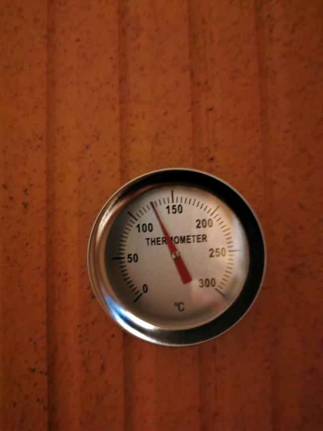

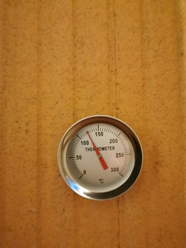

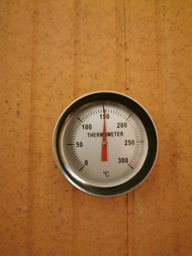

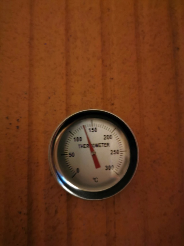

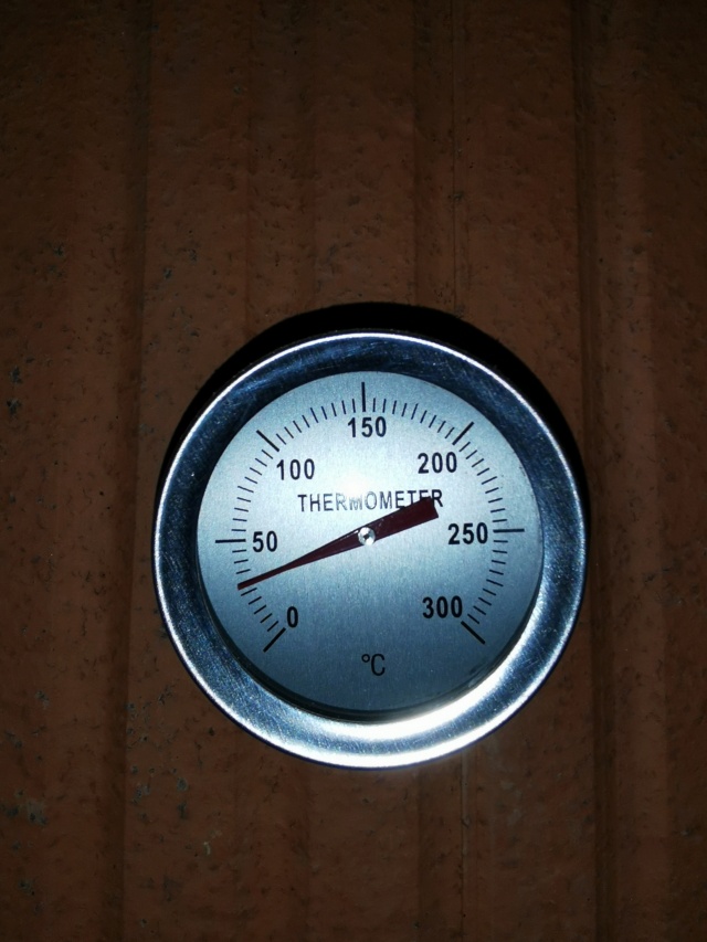

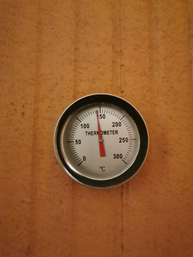

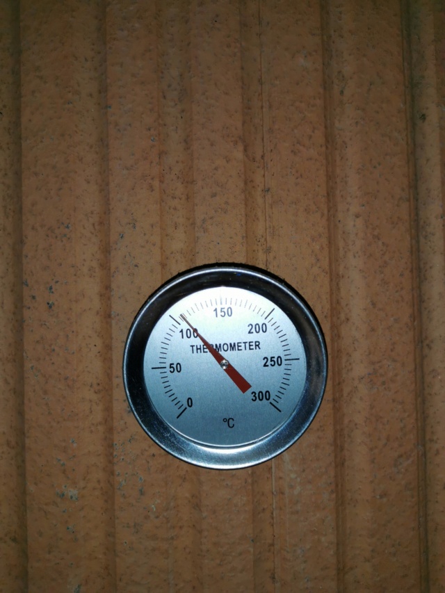

Temperature des fumées au moment de la fermeture du cendrier est de 150°
On touche à la fin de flambée
Logiquement dans 1/2h je serais au max de surface
Je referai une photo

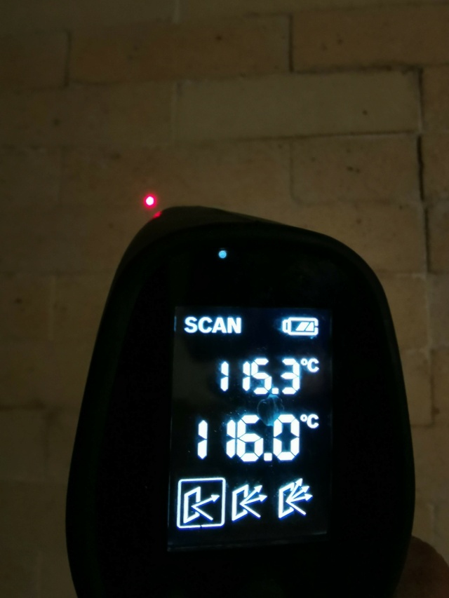

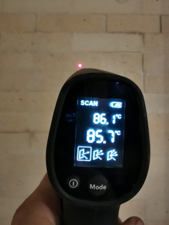

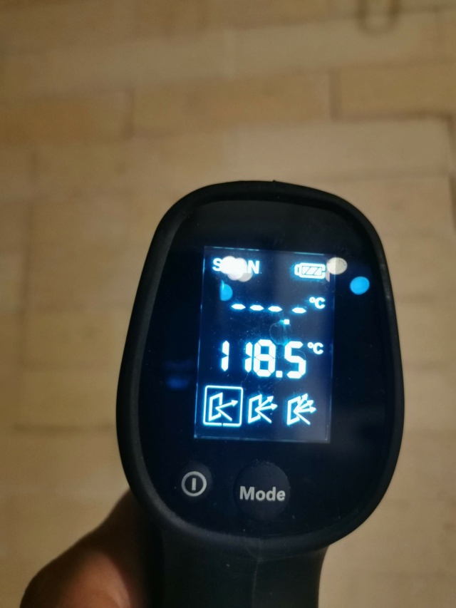

Là, de 32 C° à 122C° de température de surface pour le moment, ça donne +3,75C° par kilo, ça reste « habituel » même si très correct en sachant que ça peut encore monter, grosso modo entre +2,5 C° et +4 C°, plutôt aux environs de +3,5C° et mieux quand ça va bien.
[EDIT : 130 C° au final, donc très grosso modo +100C° en température max de surface, +4C° par kg, c’est beau.]
Bon, même en partant de 20C°, on dépasse les 110C°. Donc si on considère « normal » de bruler 24kg par jour en une fois (4kw de puissance), dépasser les 100C° est normal également.

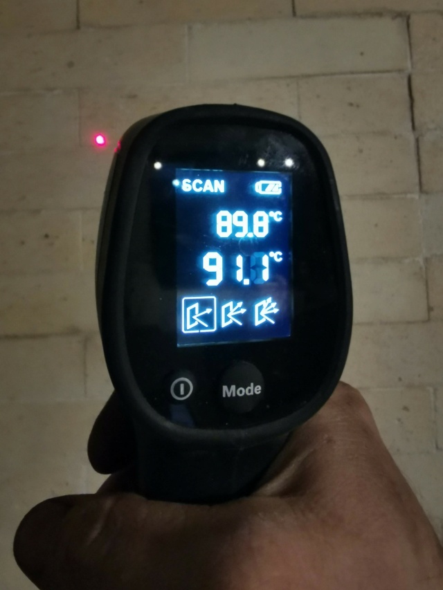

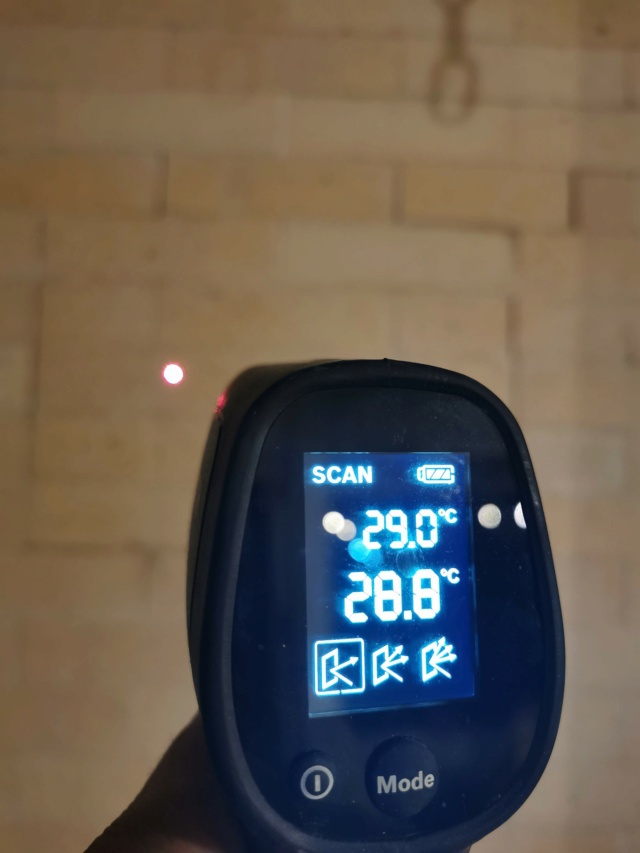

Température max en surface

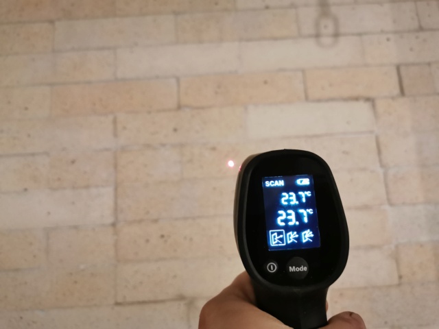

23C° de température max de surface au départ.
Ca a pris longtemps pour redescendre jusque là, je n’avais plus l’habitude. Lorsqu’on est bas en température, c’est environ -1C° en moins par heure. (En opposition aux -3C° lorsqu’on est à des températures moyennes/hautes.)
Ca aurait été intéressant de partir à la même température que stefun, mais voilà, les contraintes.
Avec 24kg, j’espère gagner +75C° pour atteindre 100C°. C’est bien moins intéressant que chez stefun, mais il y a la boite à feu et les deux vitres, ainsi qu’une arrivée d’air moins maitrisée (voire les recharges et le bois moins bon si on pense que ça joue).

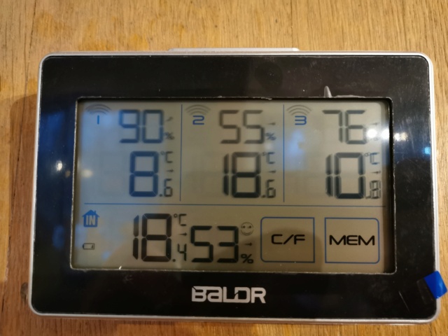

En attendant ce feu, la température dans la maison a un peu baissé à 18.4 C°, mais rien de désagréable. Grosse inertie dans la maison et sol très froid pour le moment en attendant l’isolation.
La température du conduit est basse à environ 25 C°.

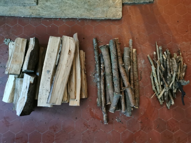

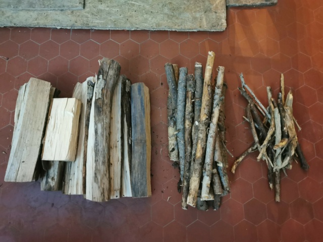

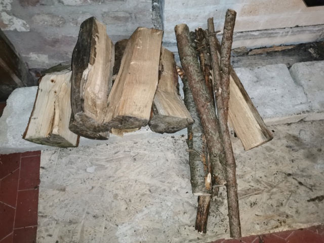

Bois et préparation
Voilà le bois.
- 700g de petit pour allumer
- 5,5kg de branches un peu plus grosse, une sorte de pin je crois
- 18,3 kg de bois plus consistant, chêne d’amérique je crois, avec un tout petit peu de pin
Le bois est sec (environ 10%).
Ca ne ressemble pas du tout à ce que je brule d’habitude ! J’utilise au moins 50% de vieux bois de chantier, super fin et léger, par flambée. Ici je n’en avais pas encore préparé, donc j’ai fait un feu avec ce qu’il me restait, mon « beau » bois.

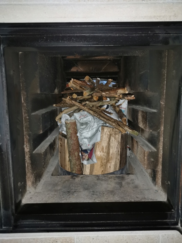

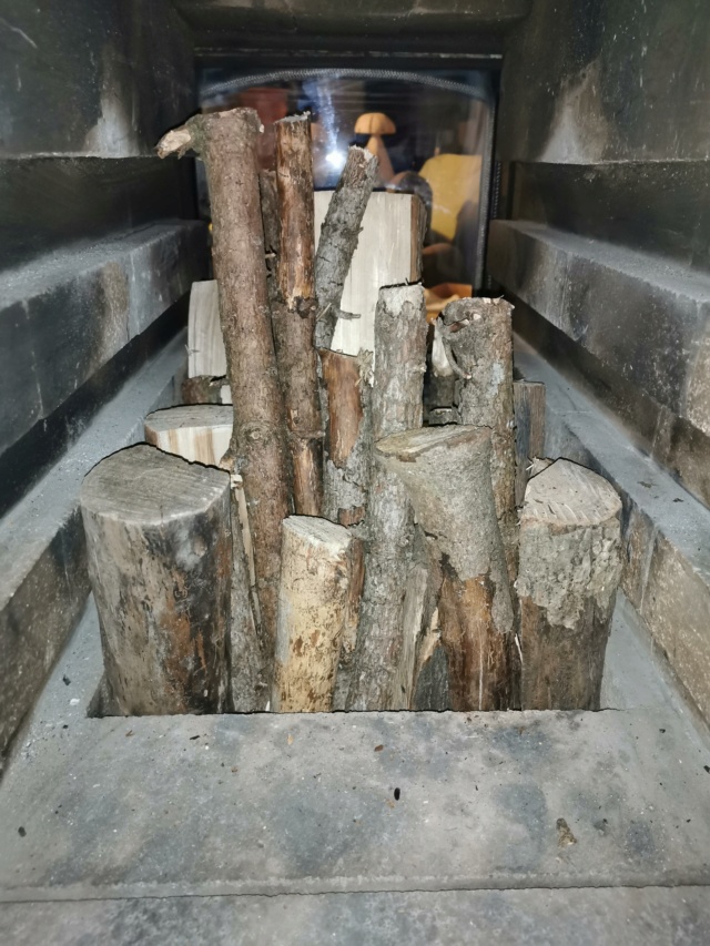

Voici le feu préparé, d’environ 16kg, pour faire plus avec une BAF il faudrait que ce soit coupé plus long, ou vraiment optimiser le type de bois et son fendage.
Les 8kg qu’il reste à charger.
Ils seront mis à préchauffer dans le four blanc.

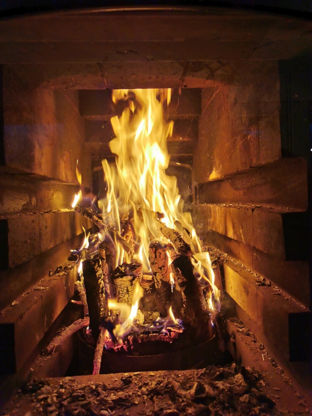

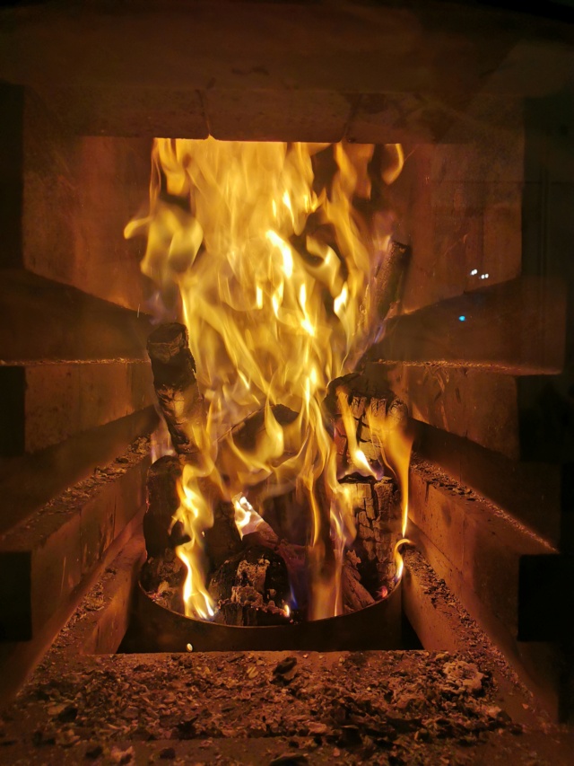

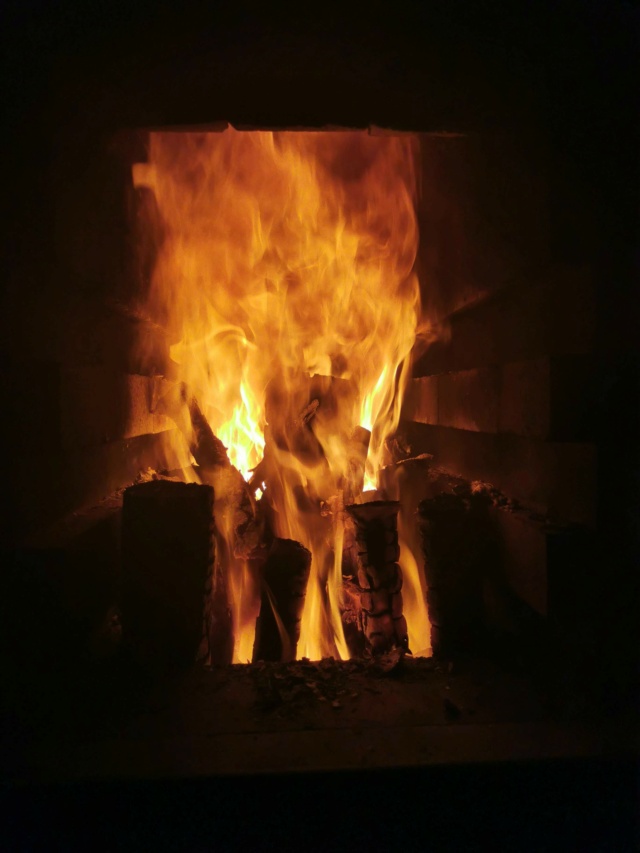

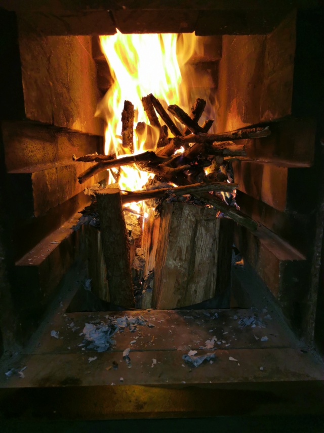

1 minute - Démarrage
En 1 min le feu est déjà bien parti avec du bois sec, du papier journal, une allumette et… un peu de souffle pour le plaisir, en souvenir de mon ancien poêle.

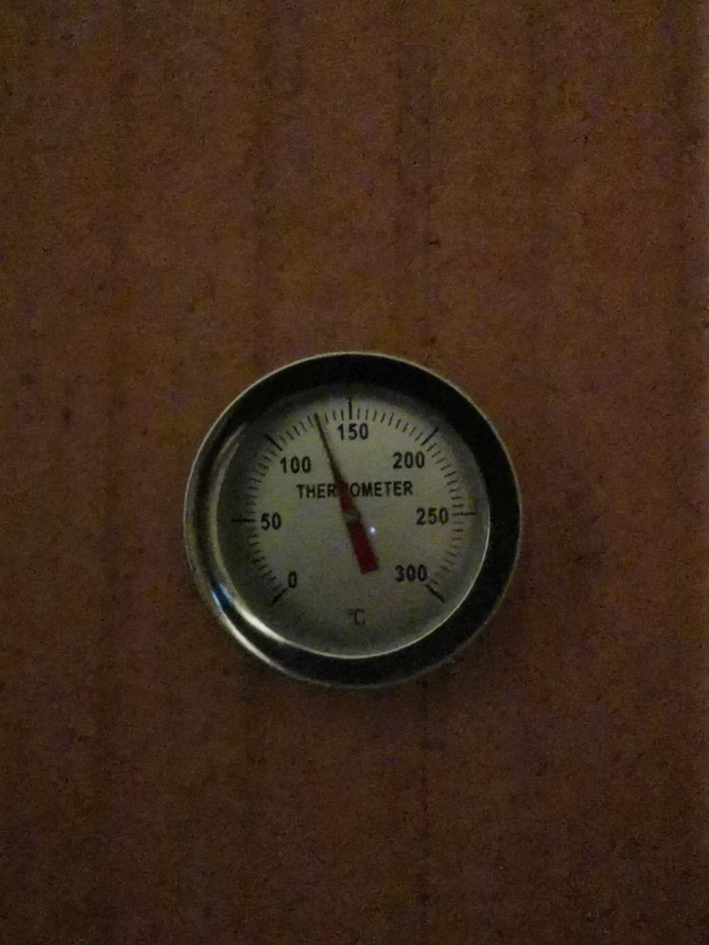

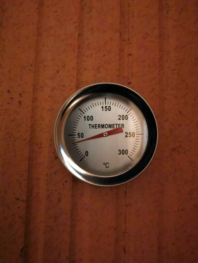

En 2 minutes les 100C° sont atteints.
A noter que la montée en température des fumées a trainé par rapport à d’habitude. Normalement, avec :
- un poêle déjà chaud (50 C° de surface),
- plein de bois léger, moins tassé qu’ici,
- lorsque le foyer n’est pas décendré (et donc le bois dépasse de la boite à feu et brule mieux)
→ ça monte rapidement à 150C°. Et si je ne freine pas, ça atteint les 200 C°.
Ici j’ai tenté d’y aller à fond, avec plein d’air et je n’ai jamais pu dépasser les 150C°. Mais ça les a bien tenu, notamment après le dernier rechargement.

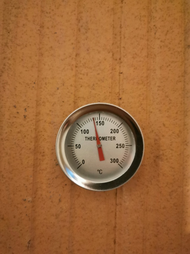

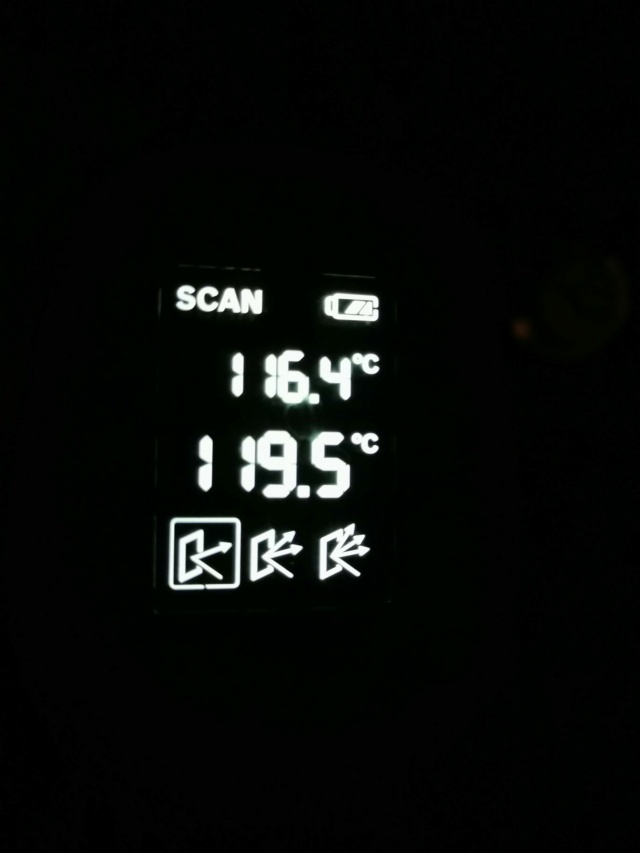

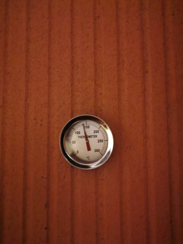

15 minutes - températures des fumées montent et premiers rechargements
Ca y est, les températures de fumées recommencent à monter, ici en croissance à 125C°.
Je commence déjà à recharger un petit peu, avec des petites buchettes.
Je n’ai pas voulu trainer. Donc souvent sur le feu et donc hors de la boite à feu.
J’ai rechargé petit à petit durant la flambée, en ajoutant une ou deux buchettes à la fois, en remplissant les trous qui se formaient, en profitant des grosses flammes.
Cela entrainaient des remontées de températures de fumées comme souvent. Notamment le dernier rechargement à 1h15, qui a permis de maintenir la températures à 150 C° alors que le feu commençait juste avant à montrer des signes d’essoufflement.

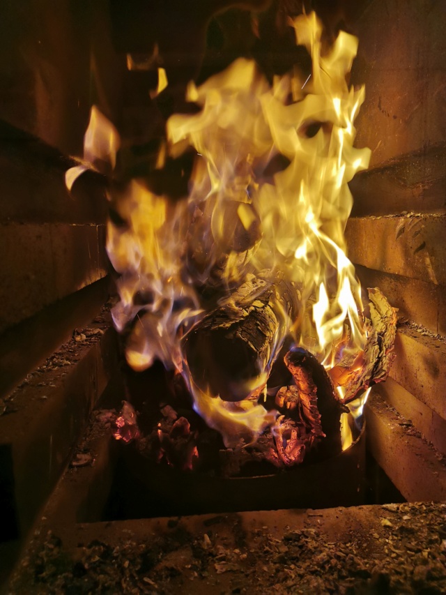

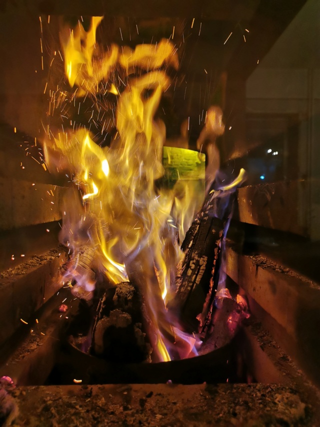

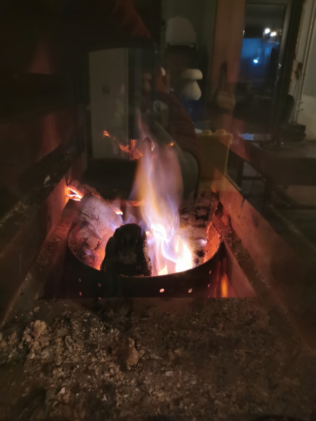

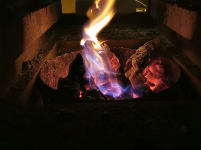

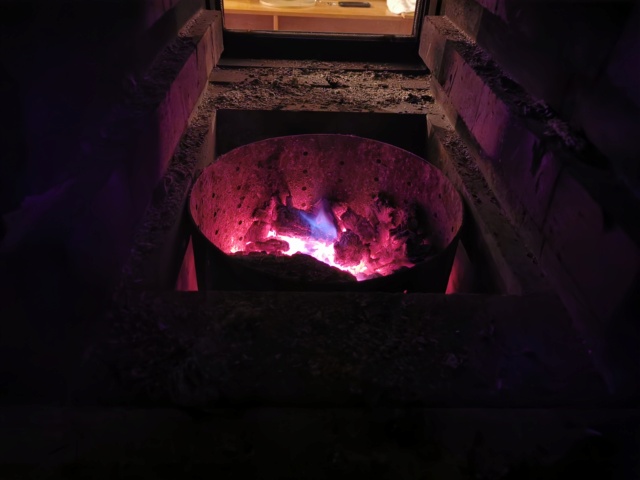

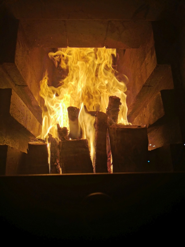

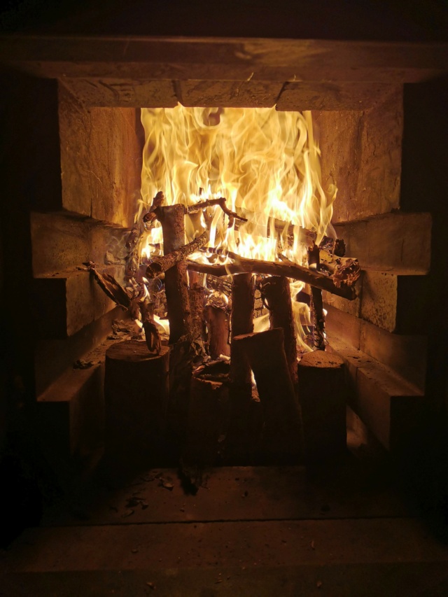

25 minutes - flammes bleues ?

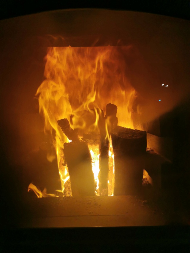

J’ai eu pas mal de flammes bleues durant ce feu, même avec plein d’air qui déboulait. Faciles à prendre en photo et à filmer
Est-ce un signe de post-combustion ? Autre ? A priori le bois plus dense que d’habitude facilite clairement ce phénomène.
La température de surface monte doucement, ici 27.5 C°.

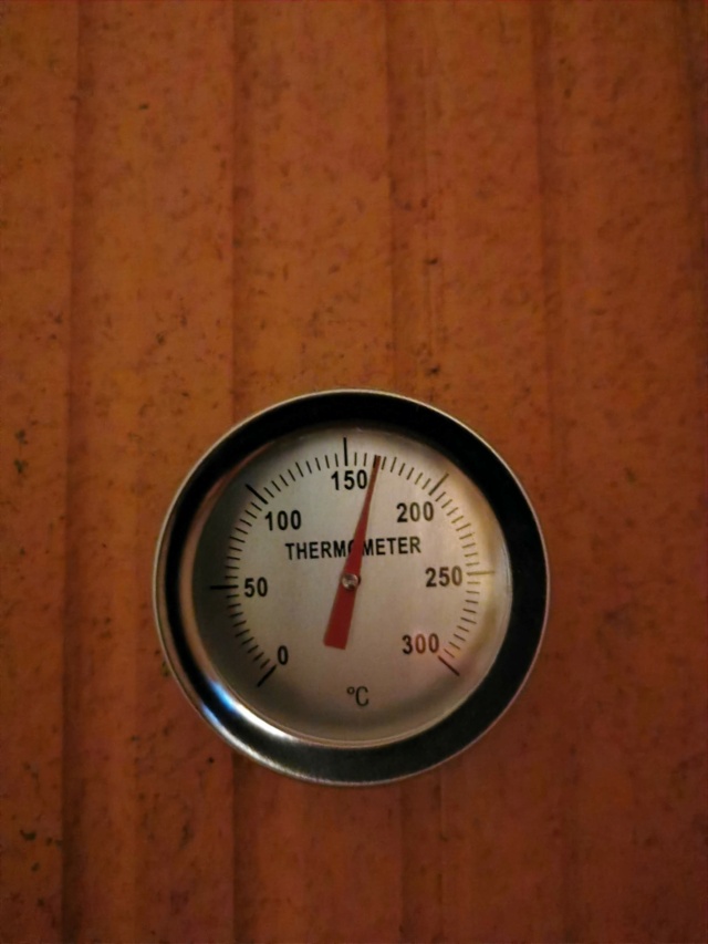

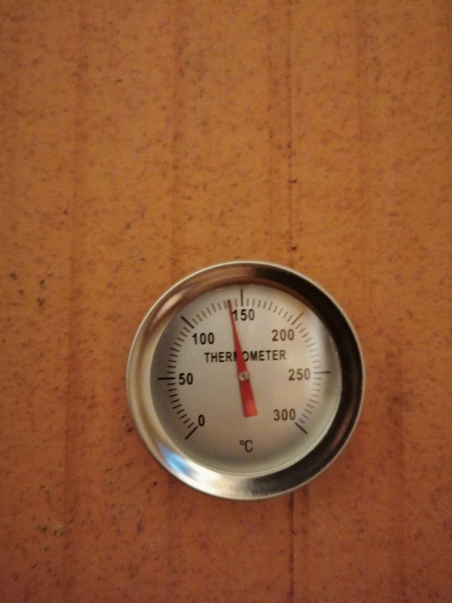

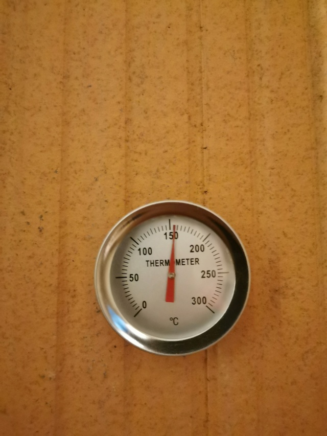

35 minutes - 150 C° température de fumées
Comme déjà dit, c’était beaucoup plus long que d’habitude pour diverses raisons, mais on y est. Il vont bien être tenus, mais ça ne montera pas plus haut.

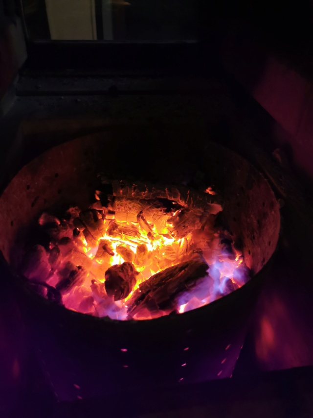

45 minutes - Ca brule
1h15 - température de surface continue de monter

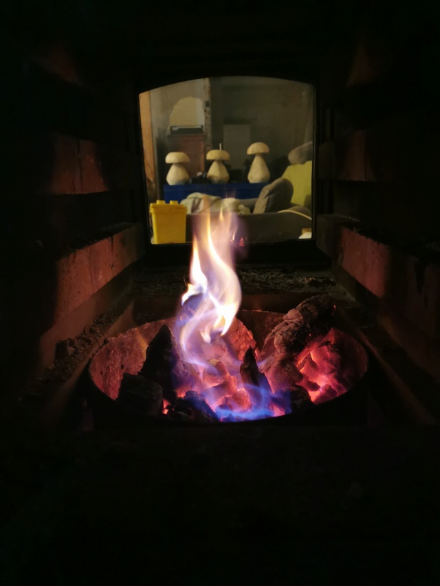

1h20 - Toujours des flammes bleues
Pas de filtre, on les voit mieux en vidéo.

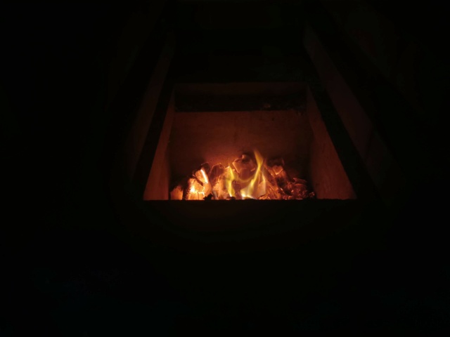

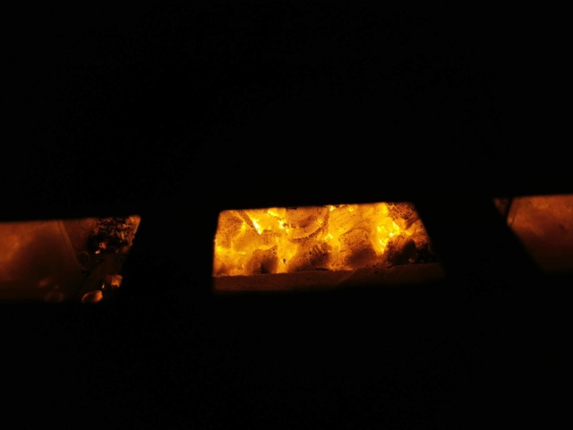

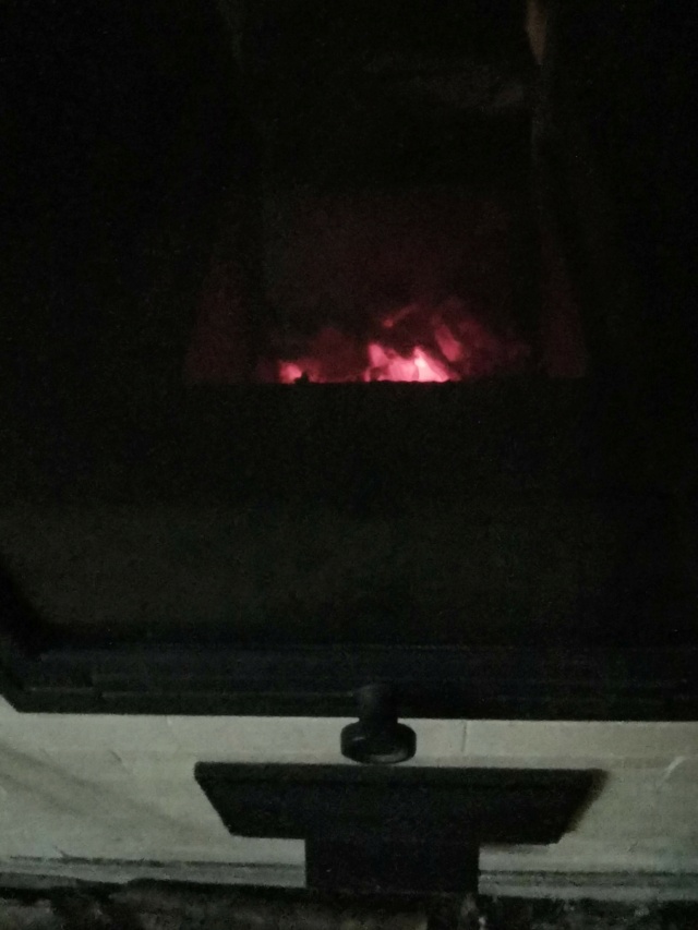

2h25 - Tout se calme
Il reste de toutes petites flammes dans les braises, la température des fumées se stabilise à 100 C°, la température max de surface atteint 85 C° et n’ira plus beaucoup plus haut…

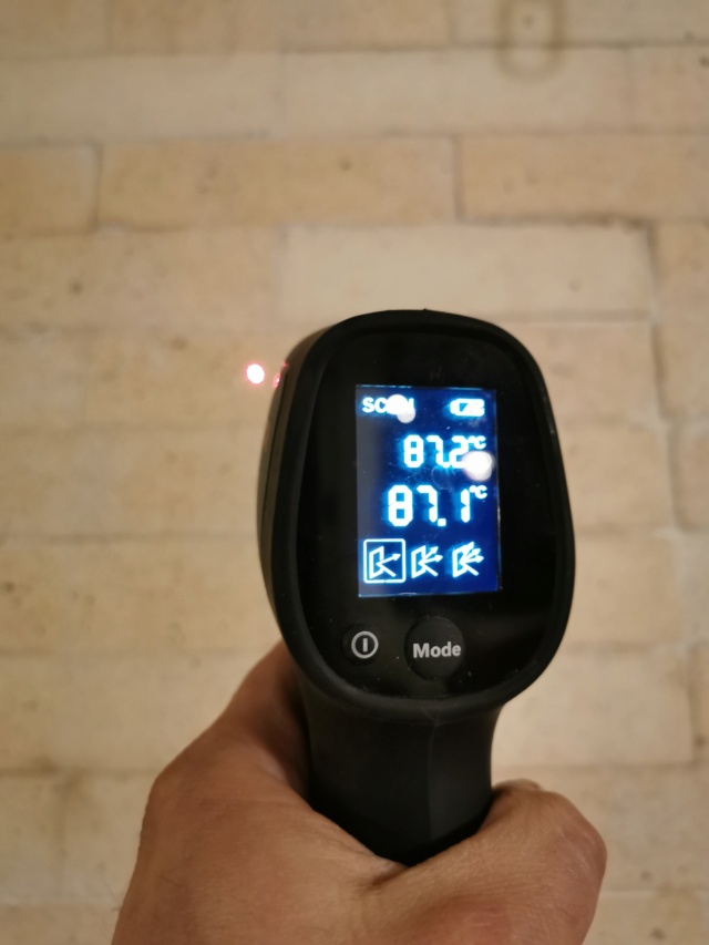

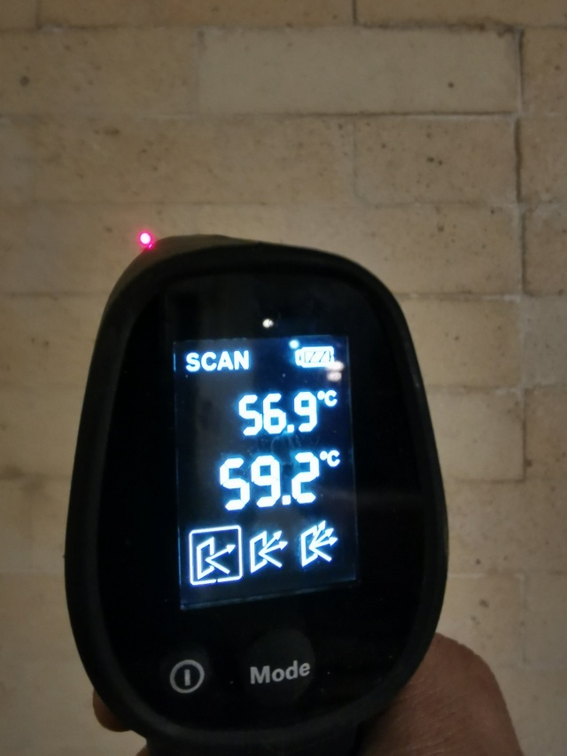

2h45 - Température de surface max atteinte
C’est rapide, non ?
Je devrais aller vérifier chez stefun, j’ai en tête que chez lui ça continuait à monter pas mal par après.
2h50 - Fermeture de l’arrivée d’air
Avant j’aurais probablement attendu encore un peu, mais là j’essaie de bien garder la température.

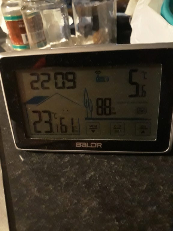

5h - température dans la pièce
La température (thermomètre relativement proche du poêle) va atteindre 20.2 C° (en étant parti de 18.4C°).
9h00 - température de surface baisse
64 C° en température de surface.
Soit -2,5 C° par heure en moyenne. C’est peu comparé à d’autres fois, d’autant plus que ça partait au-dessus de 80C°, où la température semble baisser plus vite. Je m’attendais à -3C° ou plus. Peut-être que comme Clement04 le proposait, un feu vif donne une plus haute température max, mais un feu soutenu rempli mieux le poêle de chaleur même si ça monte moins haut au point le plus chaud. Ou peut-être pas.

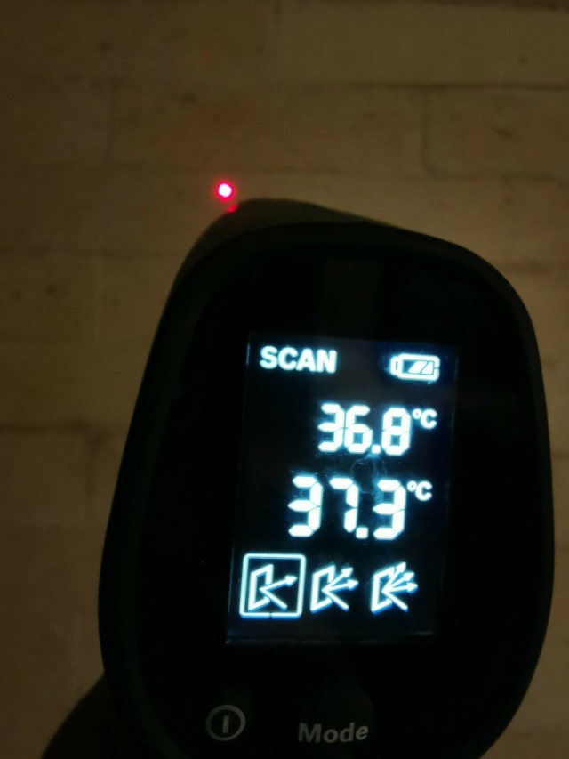

31h - Prêt à être relancé
29 C° de température de surface.
Sur les 13 dernières heures il a perdu 16 C°.

Voici le bois, très similaire au test passé.
- 700g de petit bois d’allumage
- 5,5 kg de branches de pin
- 18,2 kg de buches fendue de bois plus dense, avec un chouia de pin
Avec de bois sec et bien fendu pour un feu puissant sans BAF, les 5.5kg de branches n’étaient peut-être pas idéales, pas besoin, plus de buches denses à la place seraient mieux je crois
Il s’agit de mon premier feu sans boite à feu. Ce n’est peut-être pas la meilleure idée de commencer directement avec un 24kg, mais bon, ça devrait aller.
J’ai continué avec mon « beau » bois (qui sert à décorer le salon et de bois de secours).
A vrai dire, un 24kg sans boite à feu, avec du bois (léger et fin) de chantier comme j’utilise d’habitude, ça aurait pu plus facilement s’emballer. Je me suis dit qu’une boite à feu était rassurant pour bruler ce genre de de bois super léger. Et j’étais content d’avoir du bois dense pour tester sans boite à feu.

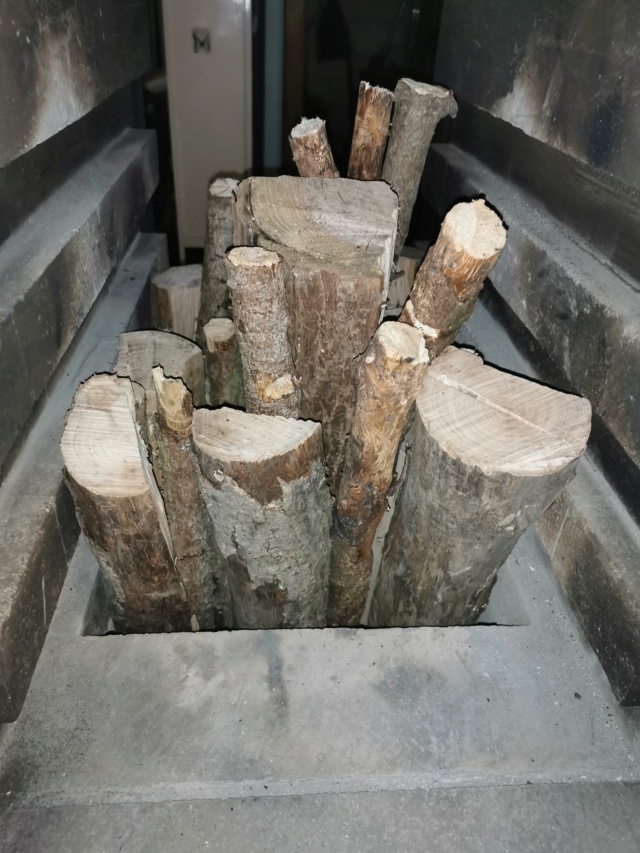

Une vue de l’avant et une autre de l’arrière.
J’ai pu tout faire rentrer dans le coeur en tassant bien, il n’y avait plus de place.

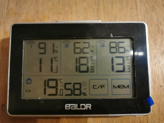

Je pars à 29 C° de température max de surface.
L’idéal aurait été d’attendre le lendemain pour descendre à 23 C° comme pour le test précédent, mais bon, on n’est pas si loin. Et ici je suis proche de celui de stefun.
Température ambiante de 19 C° en intérieur, 11 C° en extérieur.

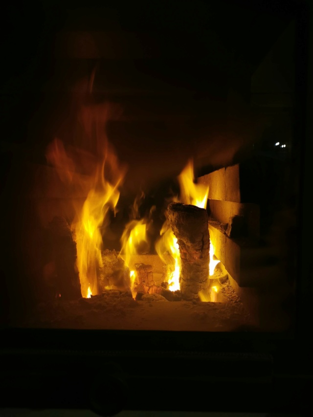

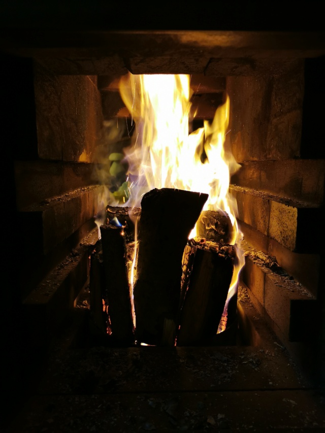

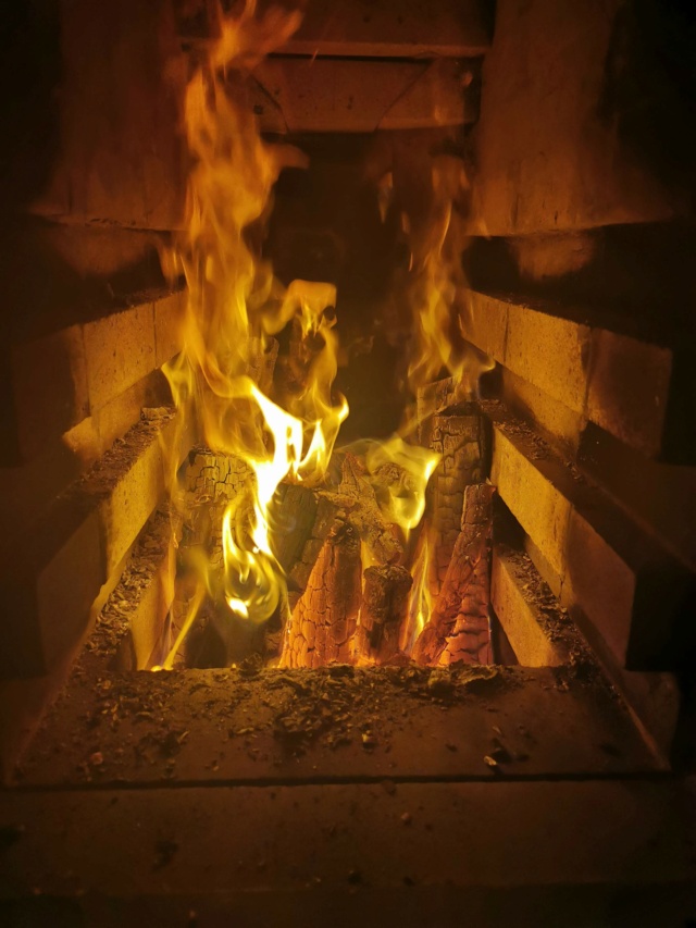

1 min - Démarrage du feu
Le feu démarre super vite, les températures de fumées montent directement à 100 C°

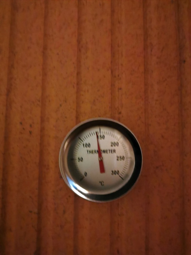

3 min - 150 C° de fumée
Ca monte directement à 150 C° de température de fumée. Je suis zen parce que arbitrairement j’ai décrété que jusqu’à 150 C° tout est normal, mais c’est trop rapide ici, les fissures vont s’ouvrir.
6 min - Ca dépasse 150 C° de fumée
Je vais commencer à jouer avec l’arrivée d’air pour limiter la montée en température. Comme je l’explique plus tard, ça n’a pas été si évident de bien choisir.
En tout cas ça brule bien, le feu en impose. Quoiqu’il en soit, de tout le feu, ce n’est plus jamais monté au-dessus de 150 C°.

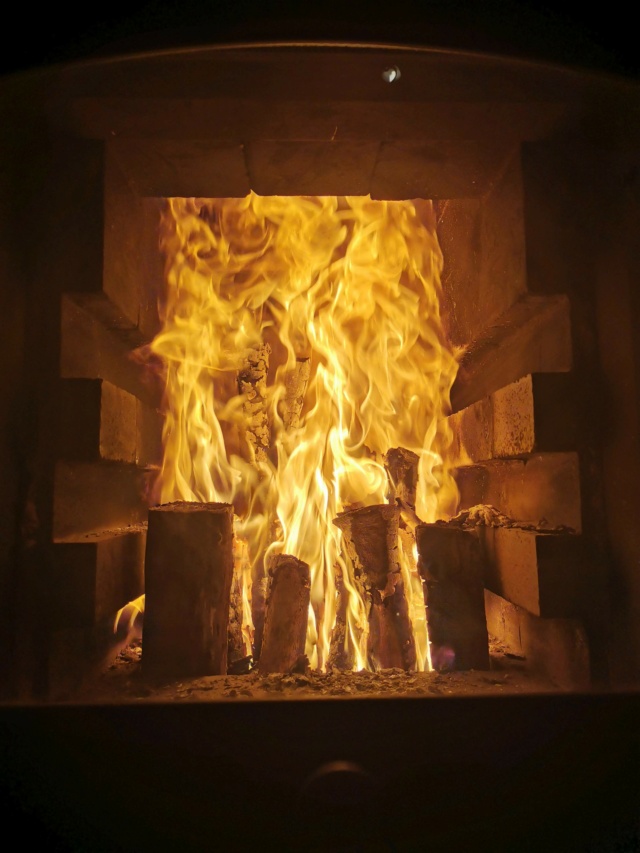

9 min - Essais de gestion de l’arrivée d’air
Ca devient vite la fournaise là-dedans.
Ce qui est étrange, c’est que d’un côté le feu a l’air super intense visuellement, d’un autre côté les températures de fumée ne montent pas « tellement ».
J’ai eu du mal à maitriser le feu, surtout au début. (Voir à 15 min pour la solution utilisée.)
En tout cas je devais fort réduire l’arrivée d’air.
En diminuant l’air, j’ai eu droit au « tchouktchouk » style batchrocket par exemple.
C’était toujours bizarre cette impression d’avoir un feu très fort, de sentir la chaleur, de voir les petites fissures s’ouvrir, et pourtant de ne pas voir la température des fumées monter en flèche.
(Une théorie probablement loufoque serait que ce très gros feu dégage plein de gaz et de chaleur qui envahit bien tout le poêle, et que la chaleur est alors bien récupérée ?)
Quoiqu’il en soit, ça partait bien, c’était beau. C’était l’image que je me fais d’un feu de poêle de masse. Dommage qu’il faille le contenir.
10 min - Exemple de fissure
Un exemple de fissure qui arrive lorsque le poêle est stressé trop rapidement. A froid ça ne se voit presque plus.
J’espère qu’il pourra durer des années comme ça bien évidemment.
Je n’ose plus trop enduire le poêle car alors je ne pourrais plus surveiller les fissures…
15 min - Ouvrir partout
Devant ça brule bien.
Je n’ai jamais vraiment réussi à avoir de belles flammes calmes et maitrisées… ou alors les températures chutaient. Mais les températures ne se sont jamais envolées non plus.
Lorsque je diminuais l’arrivée d’air, je voyais de la fumée qui se formait.
A un moment donné, j’ai réalisé que c’était surtout l’arrière qui fumait, alors que l’avant flambait à fond.
Sur la deuxième photo, c’est l’arrière. La vitre qui était nickel avant la flambée s’est rapidement salie. En essayant de diminuer l’arrivée d’air pour que ça ne chauffe pas trop et pour avoir de belles flammes maitrisées devant, je me suis même retrouvé avec tout l’arrière tout noir de fumées.
En repensant à stefun, j’ai donc ouvert l’aération directement par la porte arrière, et tout de suite c’est allé mieux, la combustion à l’arrière a bien repris. J’imagine que c’est une des difficultés sans boite à feu : alimenter l’arrière en air.
Dans ce cas-ci, le bois à l’avant a tout de même disparu beaucoup plus vite, il avait eu le temps de bruler vraiment mieux.
J’ai vraiment du limiter hyper fort l’arrivée d’air pour stabiliser le feu
J’ai ouvert un peu la porte arrière et la porte avant.
Il y avait un tout petit filet d’air aussi par l’arrivée d’air principal (chez moi une trappe sous le cendrier), mais auquel je n’ai plus touché par la suite. En effet, autre inconvénient d’un feu sans BAF, des braises bien chaudes sont tombées dessus. Je ne voulais pas les envoyer en bas en ouvrant. De toute façon, je n’arrivais plus à glisser la trappe peut-être dilatée avec la chaleur !
Les braises tombées sur la trappe d’arrivée d’air, vues par l’ouverture du cendrier.
D’ailleurs la porte du cendrier a fort chauffé, je ne pouvais plus la toucher à mains nues.
C’était un peu ridicule ces braises dans l’arrivée d’air. (Quoique l’air qui arrivait à traverser le lit de braises devait être bien préchauffé !). Si on utilise toujours le poêle sans BAF, c’est effectivement intéressant je pense de mettre en place un système pour que ça ne puisse pas tomber dans l’arrivée d’air, d’autant plus qu’a priori une arrivée d’air plus petite est suffisante.
J’ai donc ouvert aussi un peu le cendrier et je n’ai plus utilisé que cette porte devenue bien chaude d’ailleurs pour jouer délicatement avec l’arrivée d’air et influencer légèrement la flambée.
Au final je me suis stabilisé longtemps dans une position avec 130 C° pour les fumées.
C’était bruyant, les arrivées d’air sifflaient.
Même comme ça, les flammes étaient très agitées et le tirage semblait fort. J’ai gardé comme ça pour conserver une température de fumées stable.
En donnant un peu plus d’air, le feu reprenait à fond et la température des fumées s’envolait rapidement aussi.
C’est amusant cette différence avec ou sans boite à feu. Avec la boite à feu je peux quasiment tout le temps laisser au max. Ici… je ne sais pas ce que ça aurait donner en ouvrant tout, mais fort. Je me demande si la boite à feu ne permet pas à trop d’air inutile de rentrer dans le poêle. Le but est normalement d’avoir et de consommer juste la quantité d’air nécessaire ?
Même lorsque le feu était bien avancé, ça continuait à bien bruler. En jouant un peu avec l’arrivée d’air je pouvais aisément augmenter la température des fumées lorsqu’elle baissait.
De nouveau, quoi viser, pourquoi ?
Ici j’essayais de rester sous 150C°, sans trop m’en éloigner. Pour ne pas trop chauffer le poêle et pour rester proche des températures du test précédent. Cependant, j’ai l’impression que plus chaud aurait eu un meilleur effet, même si le feu aurait sans doute duré moins longtemps.
Comme dit stefun, probablement que les briques peuvent s’accommoder de températures plus hautes ?
En tout cas c’était bien plus fort que d’habitude, même si ça ne se traduisait pas dans les températures des fumées. Les poignées des portes étaient brulantes et tout le coeur était bien nettoyé par pyrolyse. Ca ressemblait à mon essai avec un feu directement à hauteur des vitres, au-dessus de la BAF.
25 min - Température de surface commence à monter (37C°, +8 C°)
Environ 130 C°, le compromis auquel je suis arrivé et que j’ai tester pour ce feu.
Je suis remonté plus proche des 150 C° vers la fin lorsqu’il y avait moins de bois (et que la cloche était déjà réchauffée normalement).
45 min - Ca brule toujours bien, la température de surface monte bien (75 C°, +46C°)
Ca ne ressemble plus du tout aux trombes du début, mais ça brule correctement.
On sent que ce sont des filet d’air intenses qui rentrent et qui agitent les flammes.
1h - Ca continue (91C°, +62C°)
Le feu ne paie plus vraiment de mine, mais ça continue sérieusement, et à l’intérieur ça reste bien rougeoyant.
Avec un peu plus d’air les 150C° de fumée sont atteint.
Et la température de surface continue à fort monter, je suis satisfait cette fois ! J’ai déjà atteint un résultat équivalent au test avec BAF, alors que ce n’est pas fini.
1h45 - Ce n’est pas tout à fait fini (116C°, + 87C°)
Des parois de mon four blanc, ouvert, en brique, sont montées à 200 C°. Je ne doute plus qu’avec une porte ça puisse chauffer pas mal de choses.

2h - Ca sent la fin
J’ai l’impression aussi que ça brule plus fort ou en tout cas mieux sans boite à feu vers la fin et qu’il reste moins de charbon, avec une cendre plus grise. Mais dur à dire, car effectivement c’est plus réparti que dans une BAF.
J’ai également l’impression que sans boite à feu, il est possible de laisser un filet d’air qui consomme efficacement les derniers bois/braises, alors qu’avec la boite à feu il reste une masse plus difficile à réduire, ou alors avec plus d’air.
2h03 - température max atteinte, 120 C°, + 90 C°
Voilà le résultat. J’ai eu un rien plus chaud sur un côté, mais je mets la mesure obtenue au même point.

2h15 - Fermeture de l’air
Penser à bien fermer les 2 portes, le cendrier et la trappe.
Ouf, la glissière réagit à nouveau.
Et la suite ?
Toujours par rapport à l’heure du démarrage du feu :
02h15 - 20.6 C° dans la pièce
03h00 - 113 C° en surface
04h00 - 21.2 C° dans la pièce
11h00 - 21.8 C° dans la pièce
11h00 - 66 C° en surface
22h00 - 40 C° en surface

Hier j ai disposé le bois différemment…j ai coupé en petites longueurs du bois (prunier)de faible section.
Et je l’ai disposé à plat dans le foyer
J ai empilé en croix environ 6 étages
Le feu est resté très calme et a duré très longtemps.
En effet la disposition du bois allongé et serré empêche un embrasement total.
18kg de prunier moyennement sec ont monté la temperature de 32° à 100°, la flambée a durée plus de 3h…
