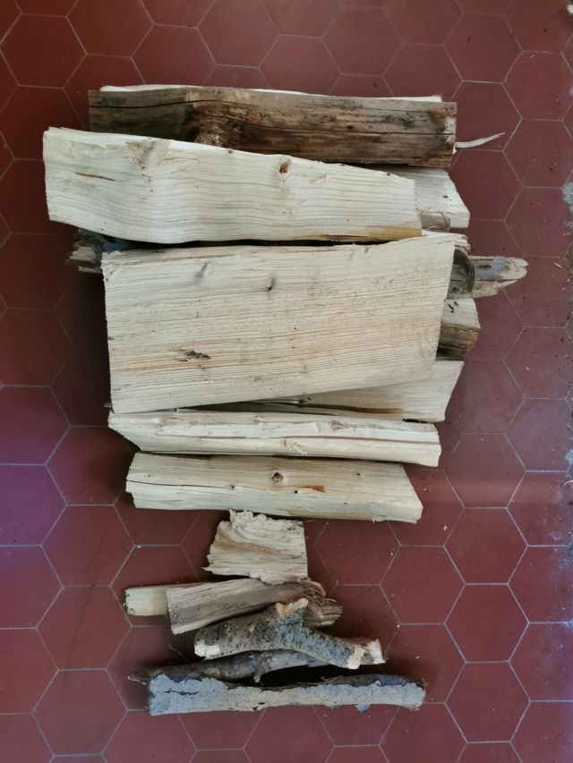

Le bois
Pour une fois, le bois n’est pas super sec, entre 20% et 25% d’humidité.
C’est uniquement du résineux très léger, des buches fines à moyennes.
Il n’est pas « lavé ». Récupéré et fendu récemment sur un arbre mort qui vient de tomber.
Les 10 kg de bois + un peu de bois pour allumer (non compris).
Je n’ai pas refait les photos à chaque fois.

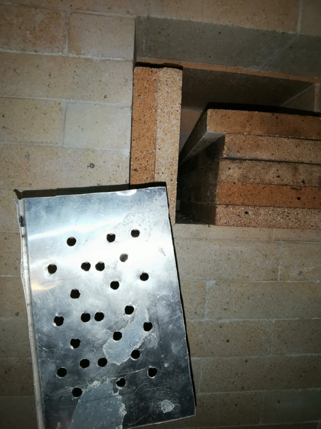

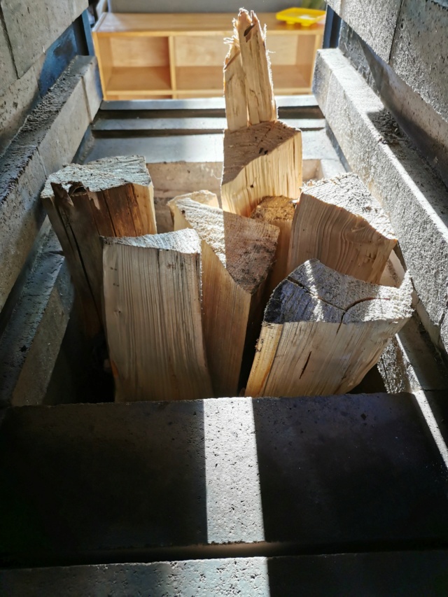

Les tests sans BàF
Sans Bàf ça peut tirer fort.
Même si j’ai une trappe sous le cendrier pour doser l’arrivée d’air, j’utilise également une plaque pour limiter l’arrivée d’air, posée juste en-dessous du cendrier également.
A noter cependant qu’elle limite trop, à revoir. (J’aimerais agrandir les trous, et surtout la faire en tôle pour la placer en bas dans le foyer.) Durant les tests j’ai donc ouvert le cendrier pour obtenir l’arrivée d’air et la température de fumées désirées.
J’ouvre un peu l’ouverture de l’arrivée d’air de la porte arrière, pour donner un peu d’air également à l’arrière (plus difficile sans BàF j’ai l’impression).

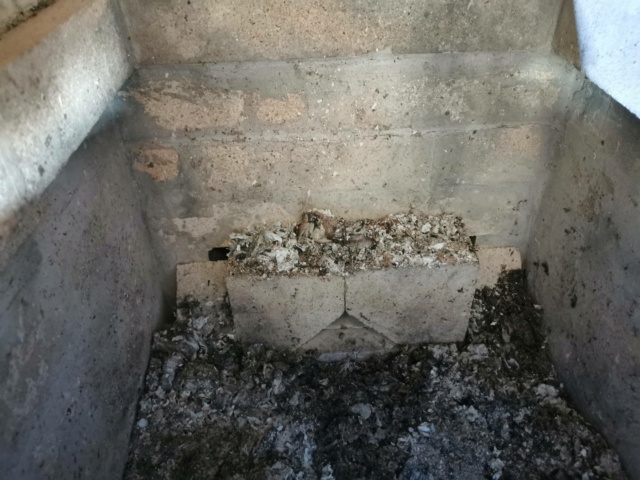

J’ai aussi installé des briques dans le bas du foyer devant l’arrivée d’air pour éviter que les cendres ne tombent dans l’arrivée d’air et pour canaliser un peu l’arrivée d’air.

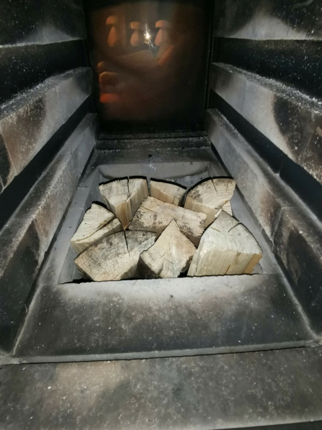

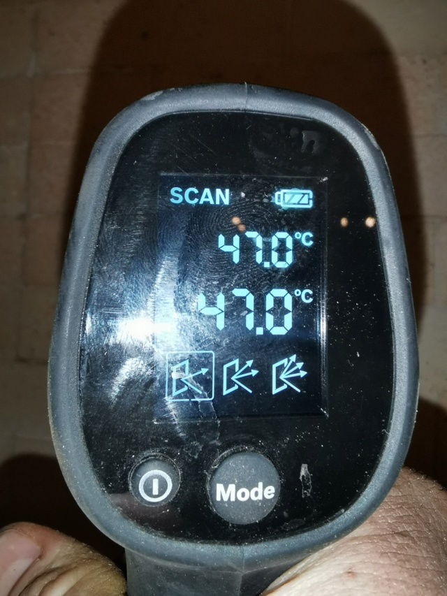

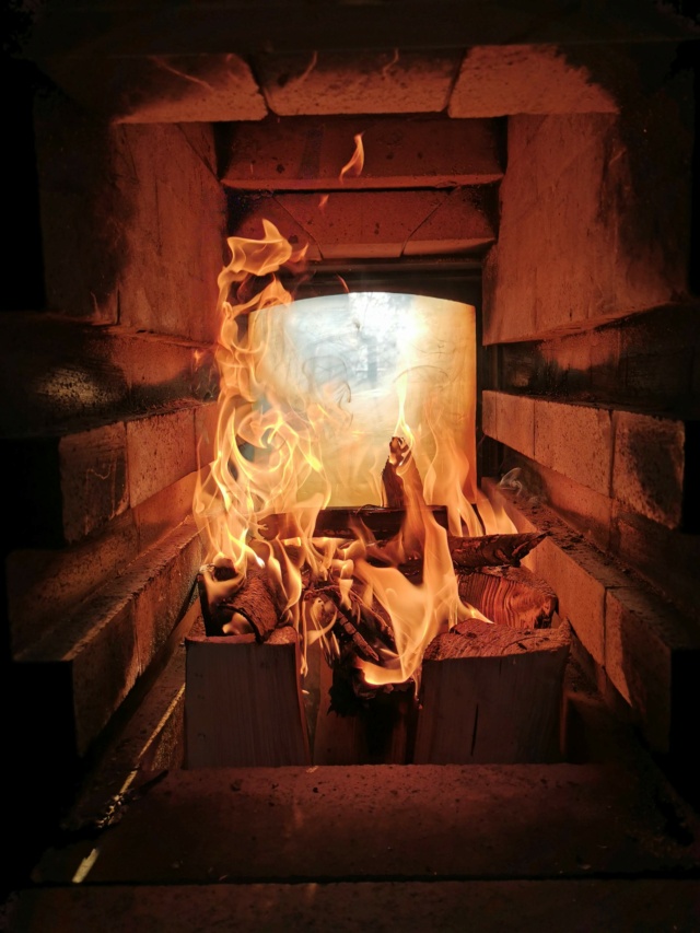

Sans BàF : test 2
Avant.
Arrière.
Température de départ 47 C°.
C’était « difficile » à faire monter en température.

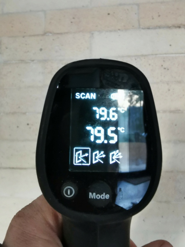

Avec le cendrier complètement ouvert ça pouvait atteindre 175 C° de fumée.
Pour finir je l’ai laissé à 150 C° de température de fumée, ce qui a demandé de laisser pas mal ouvert le cendrier. Puis c’est descendu petit à petit.
Ce feu n’a pas duré longtemps (1h10) de par la nature du bois.
En partant de 47C°, le max en température de surface a été atteint 2h20 plus tard à 81.5C°.
Soit +3.5C° par kg.
Correct, mais pas top, je m’étais habitué à du +4C° sans BàF.
Peut-être ici à cause du bois pas totalement sec. De plus je ne suis pas monté plus haut que 150C° de fumée.
Reste à remettre la BàF maintenant pour comparer !

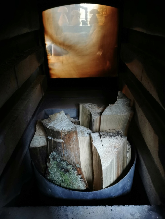

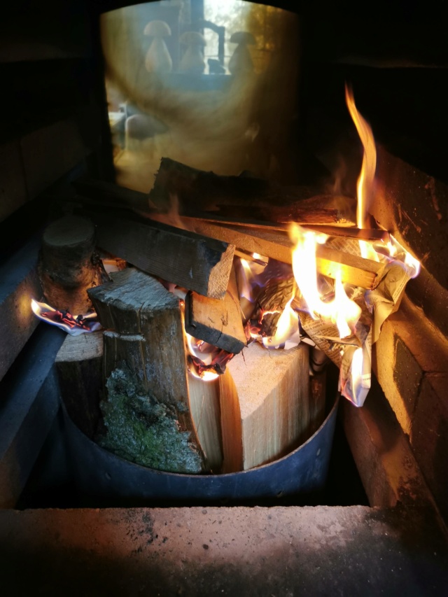

Test avec BàF
Ici, j’ai retiré la plaque pour limiter l’arrivée d’air et la construction de brique en bas du foyer. La BàF fait le travail.

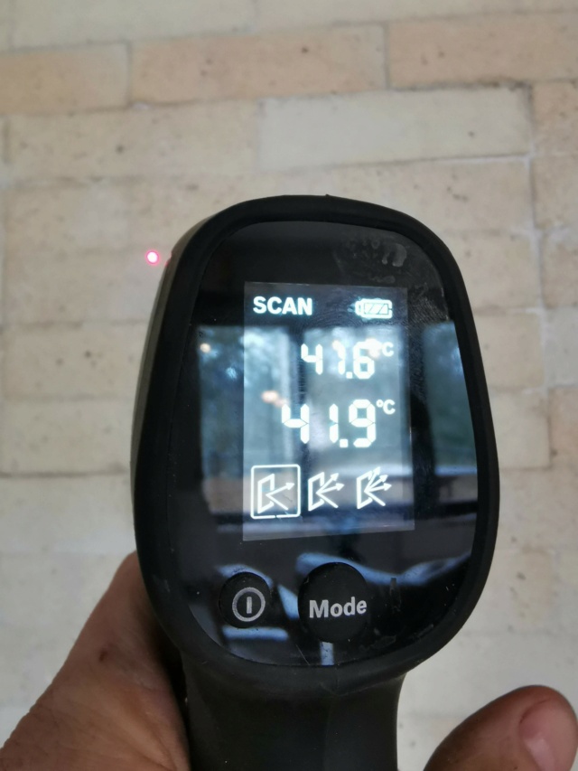

Température de départ 42 C°.
Le feu a démarré tranquillement.
Ici j’ai laissé ouvert la trappe d’arrivée d’air quasiment tout le feu.
J’ai aussi laissé une petite ouverture par la porte arrière, par équité avec le tests sans BàF
Le feu s’est stabilisé à 125C° de température de fumée dans un premier temps.
Puis il est monté et s’est stabilisé à 145 C°.
C’était un bon petit feu sympathique, même si visuellement l’air soufflait moins fort sur le feu que sans BàF. J’espérais que ça allait bien donner !
Toujours le souci de ses braises, difficiles à consumer avec BàF.
Peut-être libèrent-elles de la chaleur au prochain feu ?

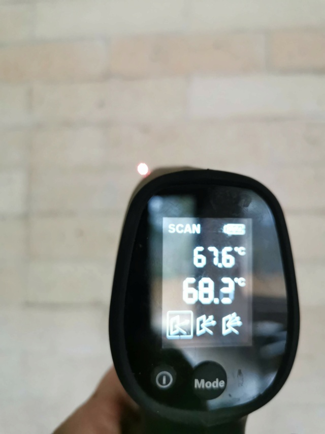

1h25 plus tard je fermais l’arrivée d’air et je laissais les braises à leur propre sort.
1h55 plus tard la température max de surface est atteinte.
De 42 C° à 68 C°, soit +26 C°.
+2,6 C° par kg de bois, c’est vraiment pas top. J’ai déjà fait bien mieux avec BàF. (Comme j’ai déjà fait mieux sans BàF.)
Peut-être que le bois n’est pas top, peut-être que je n’ai pas super bien géré le feu et que j’aurais pu obtenir mieux. Il n’empêche, la différence est marquée. Une fois encore, avec le même bois, avec BàF c’est vraiment moins bien, avec mon poêle en tout cas, ma BàF et ma façon de faire… J’espérais qu’avec un « petit » feu la différence avec ou sans BàF s’estompe… alors que là pas du tout.
