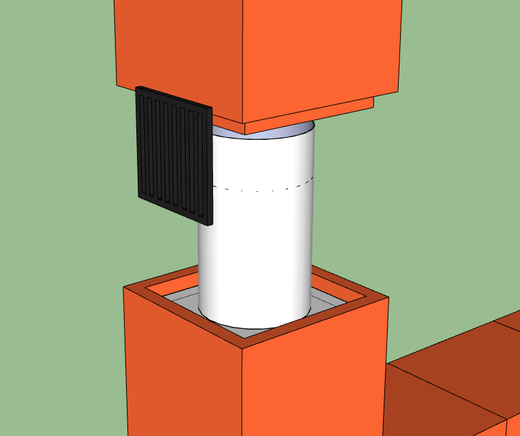

Ici à Hazebrouck, on rénove notre maison (gros chantier), et c’est (enfin!) le tour du poêle !
On a fait la chouette formation avec Samuel il y a un an et demi (wow ça passe vite), et là en reprenant le plan sketchup, on se demande ce que c’est que cette “grille”, que l’on trouve sur le côté de la cheminée… en plus on ne la retrouve pas dans la quincaille d’Uzume, du coup on est perplexe…
Si quelqu’un.e pouvait nous éclairer, ce serait top !
Merci :slight_smile:
Belle journée
Camille et Charles
Je pense que c’est une grille de ventilation basse pour aérer l’espace entre le conduit de fumées et le boisseau (il doit en exister une en partie haute a mon avis). Ce n’est donc pas dans le kit UZUME mais c’est plutot de la fumisterie.
