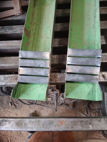

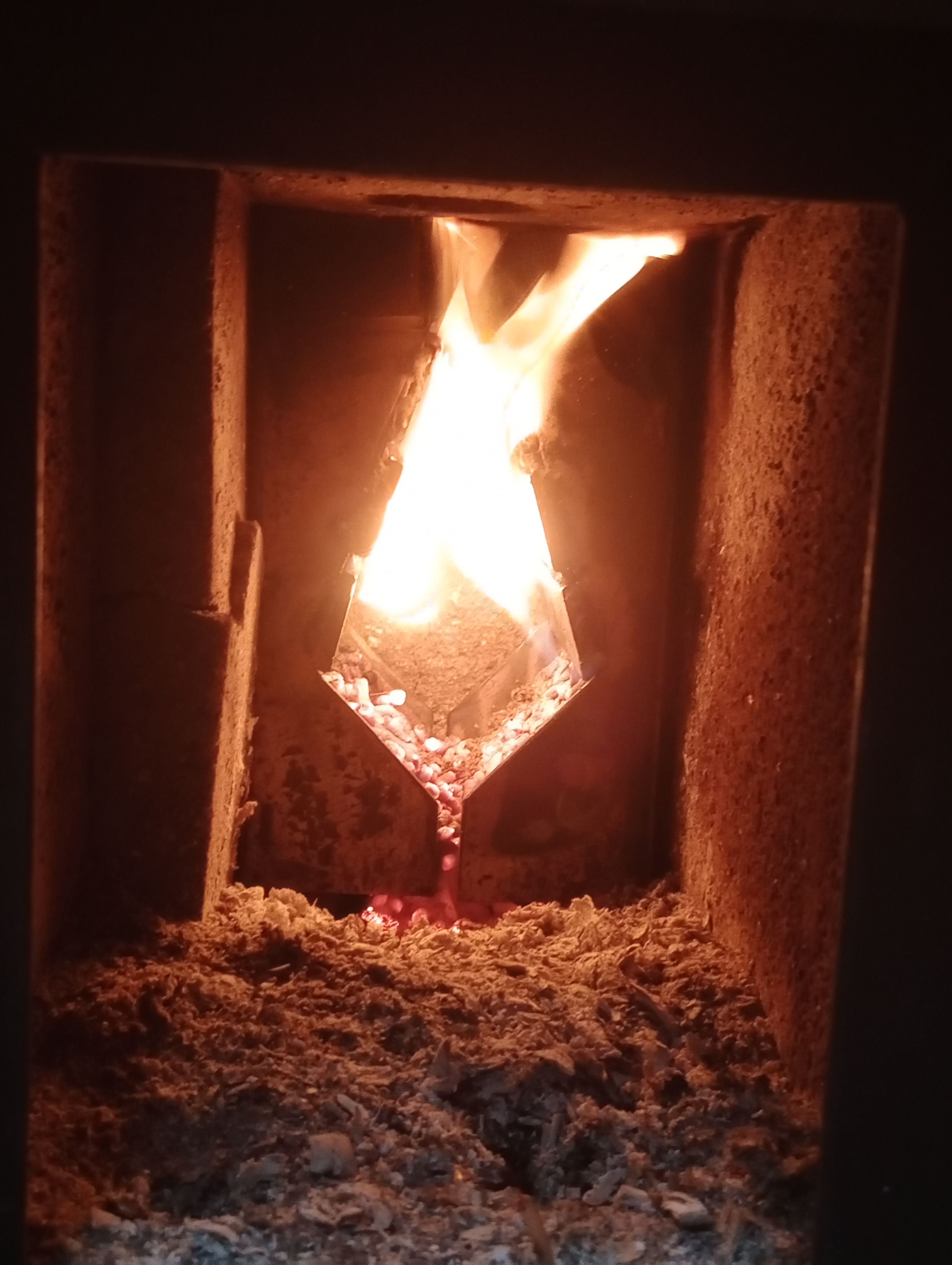

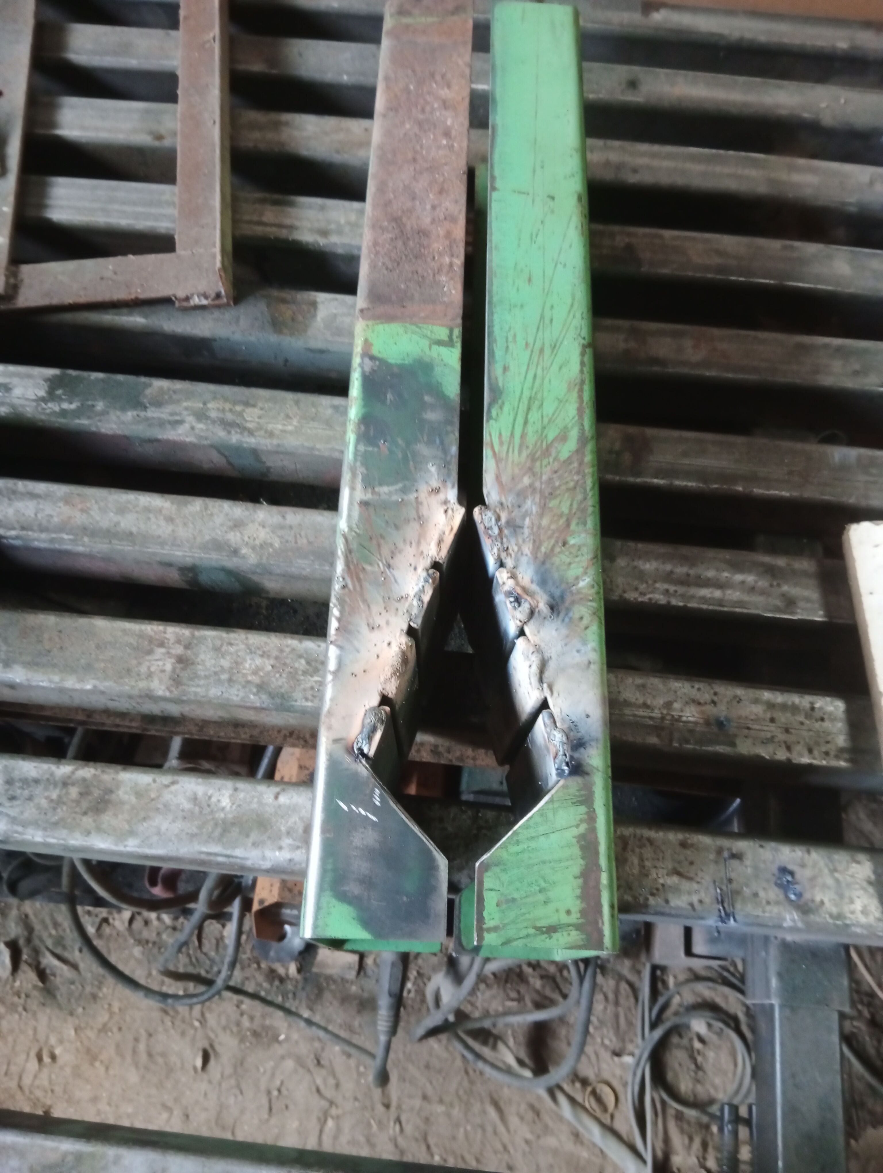

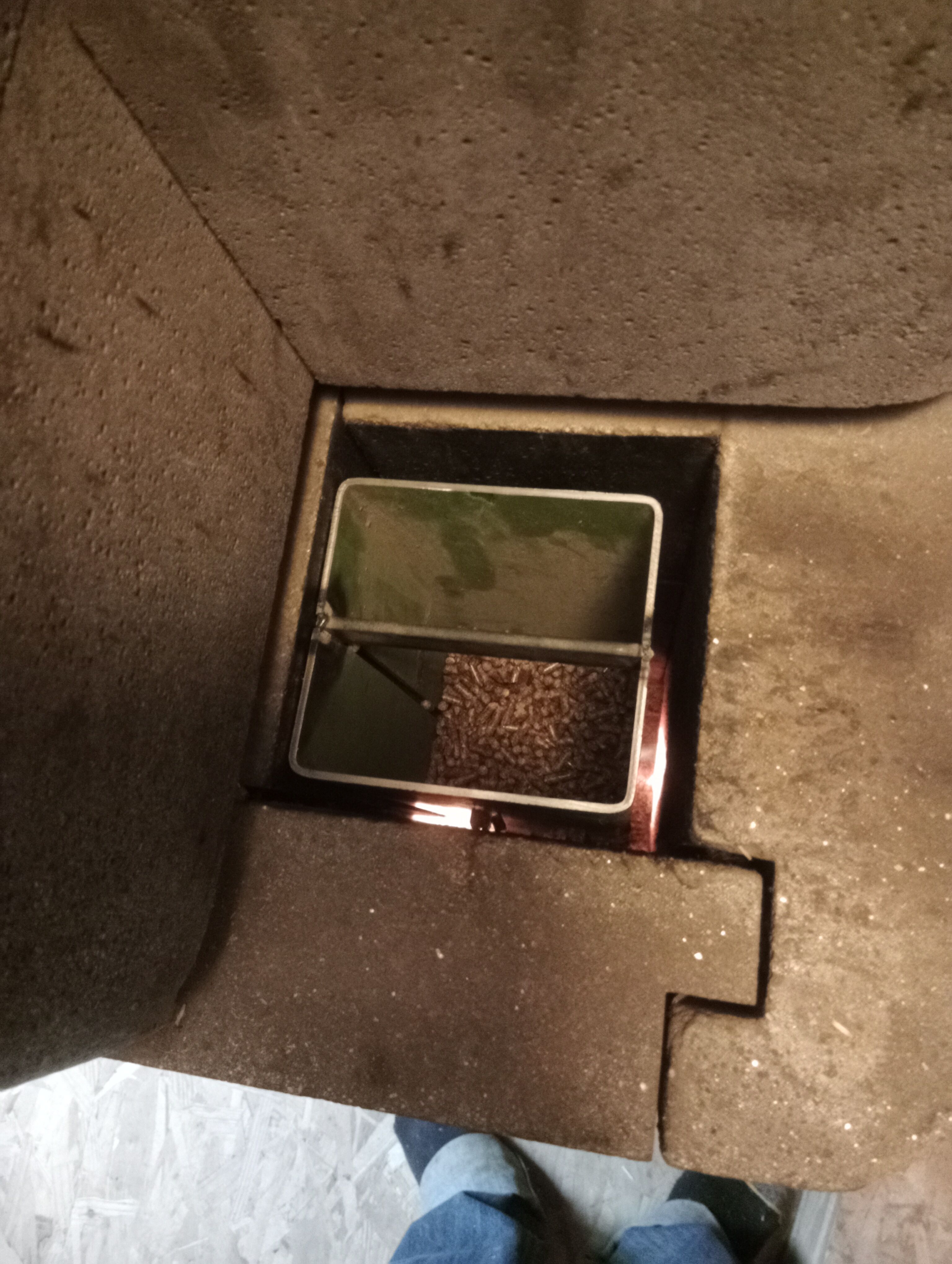

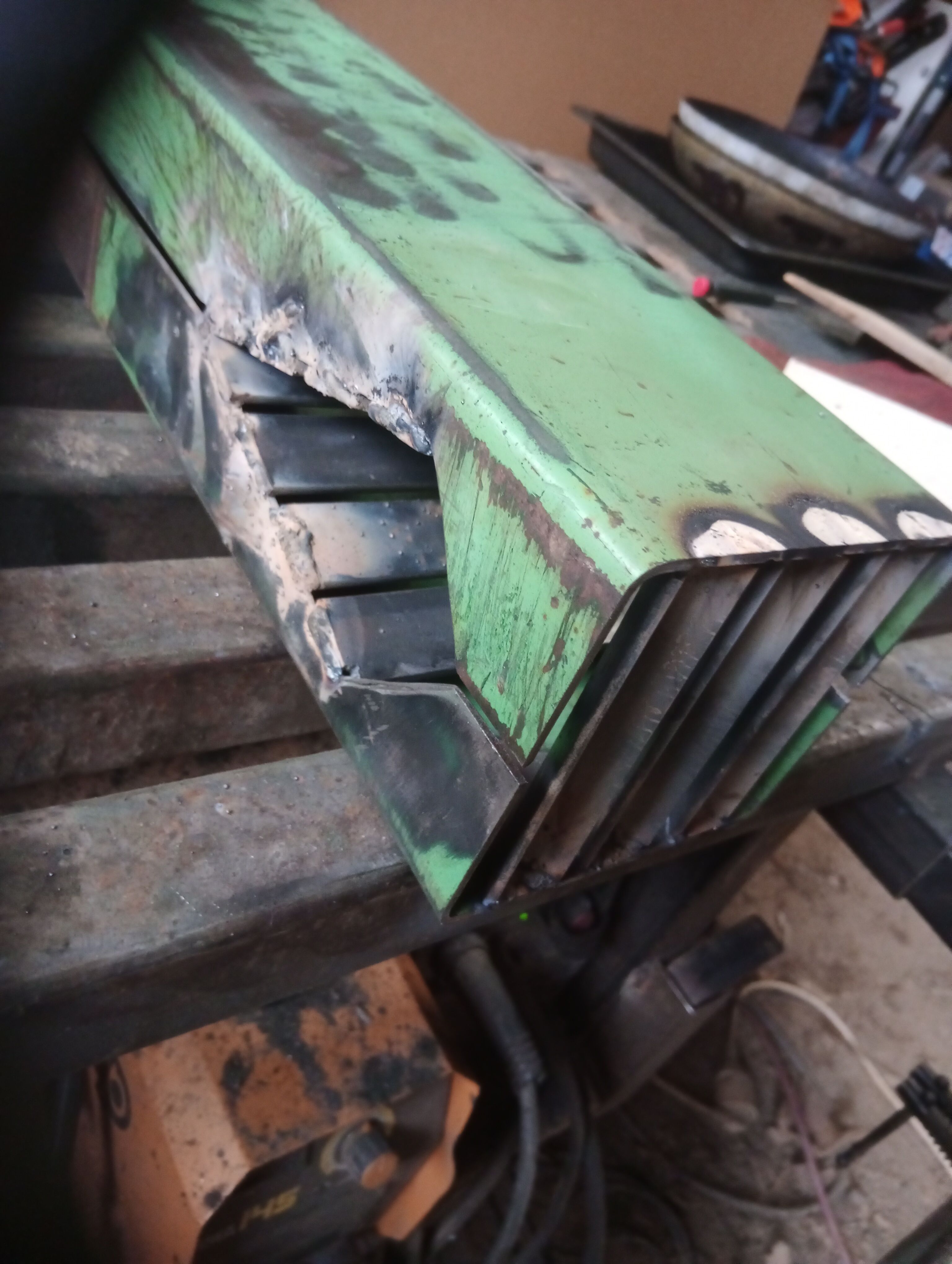

Le Jcube est maintenant compatible avec les granulés de bois. Je teste actuellement un système de réservoir/brûleur amovible qui permet une alimentation par gravité, et un démarrage avec allume feu par la trappe vitré du poêle.
Des essais restent à faire pour ajuster la puissance du brûleur mais le fonctionnement global est satisfaisant avec une bonne stabilité de la combustion et un allumage très facile.
