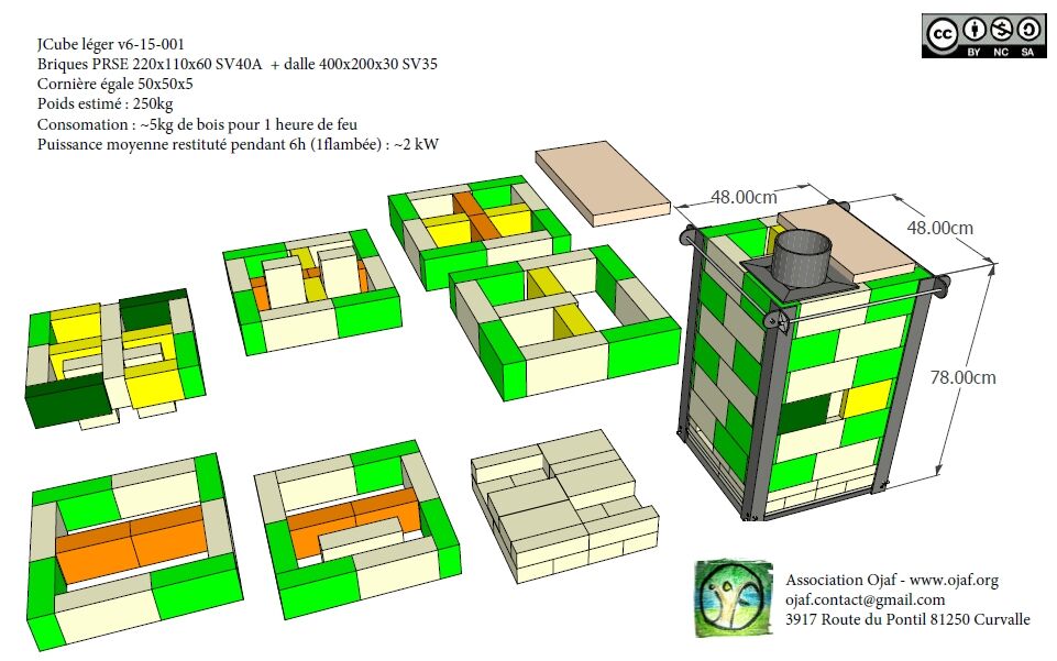

Je vous soumets si dessous la modélisation du poêle, dans ça version la plus aboutie actuellement.
