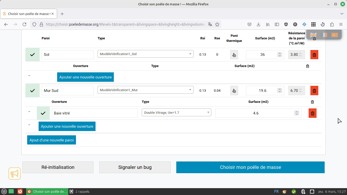

Pour rappel c’est un logiciel qui embarque plusieurs méthodes de calcul : G, Ubat et « paroi par paroi ». Il intègre la température « de base » normé ainsi qu’un calcul avec des données plus récentes. C’est un logiciel gratuit, open source :
Gestion des ponts thermiques
Le logiciel permet de spécifier des ponts thermiques (basé sur la norme 3CL) dans le mode « paroi par paroi »
demo-pontThermique
