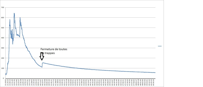

Température de surface
Logiquement, l’effet de chauffe dépend tout de même fort de la température de surface et de de la surface de chauffe. (C’est pour cette raison que je regrette de ne pas avoir fait un poêle plus élevé, pour augmenter la surface, j’ai l’impression d’avoir bien assez de marge en température de fumée.) Certains s’amusent même à mesurer la chaleur ressentie à une certaine distance sur base de ces paramètres.
Clairement, la chaleur peut être restituée différemment, mais j’ai l’impression que ça finit par s’homogénéiser. (De plus, goût personnel, monter haut en température de surface procure directement une sensation agréable, comparé à un surface qui reste moins chaude mais plus longtemps.)
Une idée serait par exemple de mesurer la température max de surface 4h après le feu. Mais j’ai peur alors que d’autres facteurs viennent fortement influencer.
Et mesurer plusieurs points, oui. Faudra que je m’y mette, je crois que je suis le seul à réaliser des feux avec et sans BàF.
