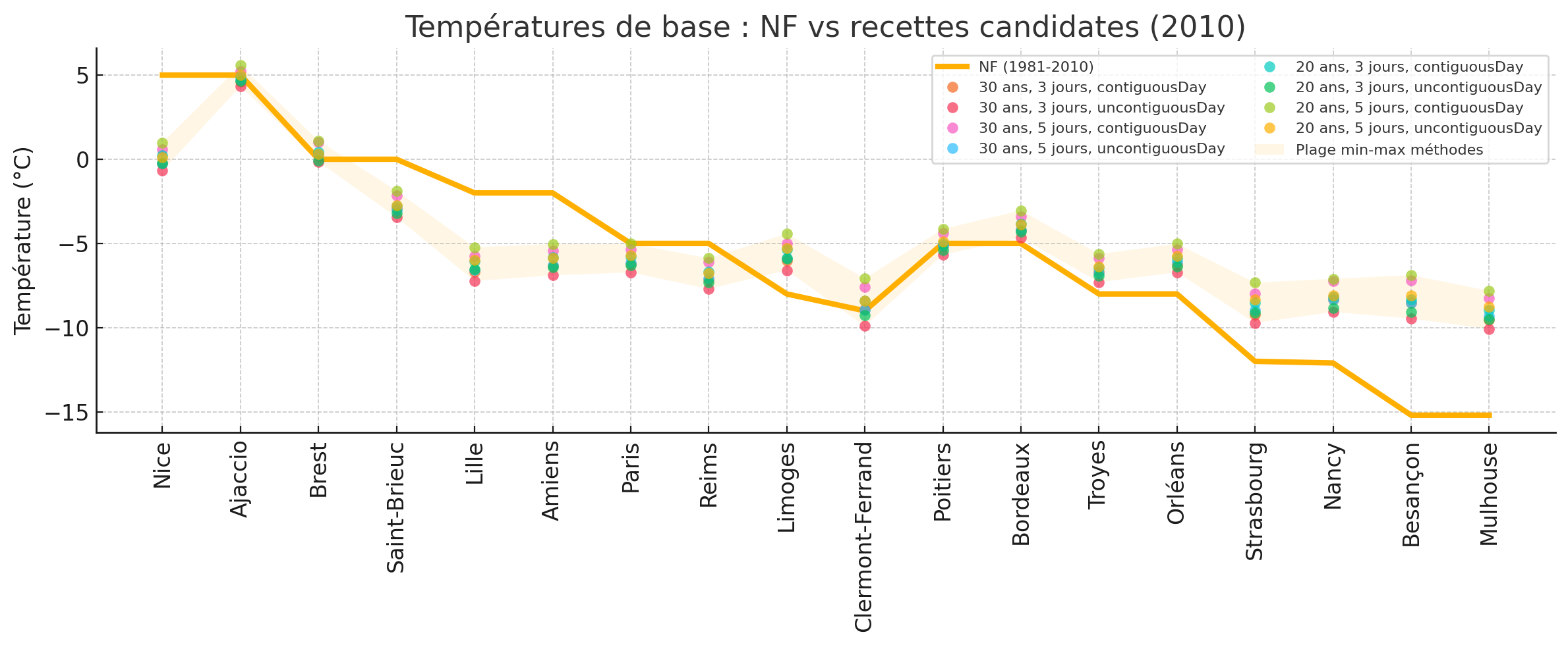

N’arrivant pas à trouver quelqu’un qui connaît la méthode de calcul j’ai tenté une analyse inversée. Partir de plusieurs hypothèses de calcul (20 ans de données - 3 jours consécutifs le plus froid, 30 ans de données - 5 jours non consécutifs… et toutes les combinaisons possibles de ces paramètres) pour essayer de déterminer la NF…
Et bien vous savez quoi ? J’ai pas trouvé… toutes les méthodes sont dans un mouchoir de poche à ~0.5°C prêt mais par contre on est plutôt loin des données de la NF ~2.7°C prêt… :sweat_smile: :frowning: :face_with_peeking_eye:
J’ai mis ce travail ici : doc/baseTemperatureComparatif.md · main · David / choisirsonpdm · GitLab et un résumé ci-après.
Résumé de cet mini étude
Comparaison de la température de la norme NF et des différentes recettes candidates
Au vu des faibles écarts, il reste difficile de privilégier une méthode plutôt qu’une autre ; la moyenne absolut varie de 2.54 à 2.99 °C. Mais tout ça reste très loin des températures NF.
Des hypothèses :
  • Aucune méthode testé n’est bonne
  • Les données météos sont différentes (non issus du projet Copernicus)
  • Les dates de fin du jeux de donnée est bien plus ancienne que 2010
Conséquence pratique
Garder la température de base NF 2010 revient à supposer un hiver plus froid qu’il ne l’est aujourd’hui : on sur‑dimensionne la puissance de chauffage d’environ 12 – 15 % selon la région et la recette utilisée.
Impact de la recette « jours contigus » vs « jour non contigus »
Sur les 12-15% de sur-dimensionnement de puissance de chauffage imputable au jeu de donnée de la norme (qui est à ce jour inconnu donc pour moi considéré comme non sûr) 5 à 10% de ce sur-dimensionnement est imputable à la non mise à jour (depuis 2010) de la norme.
Tous les détails, les chiffres dans l’étude : doc/baseTemperatureComparatif.md · main · David / choisirsonpdm · GitLab
