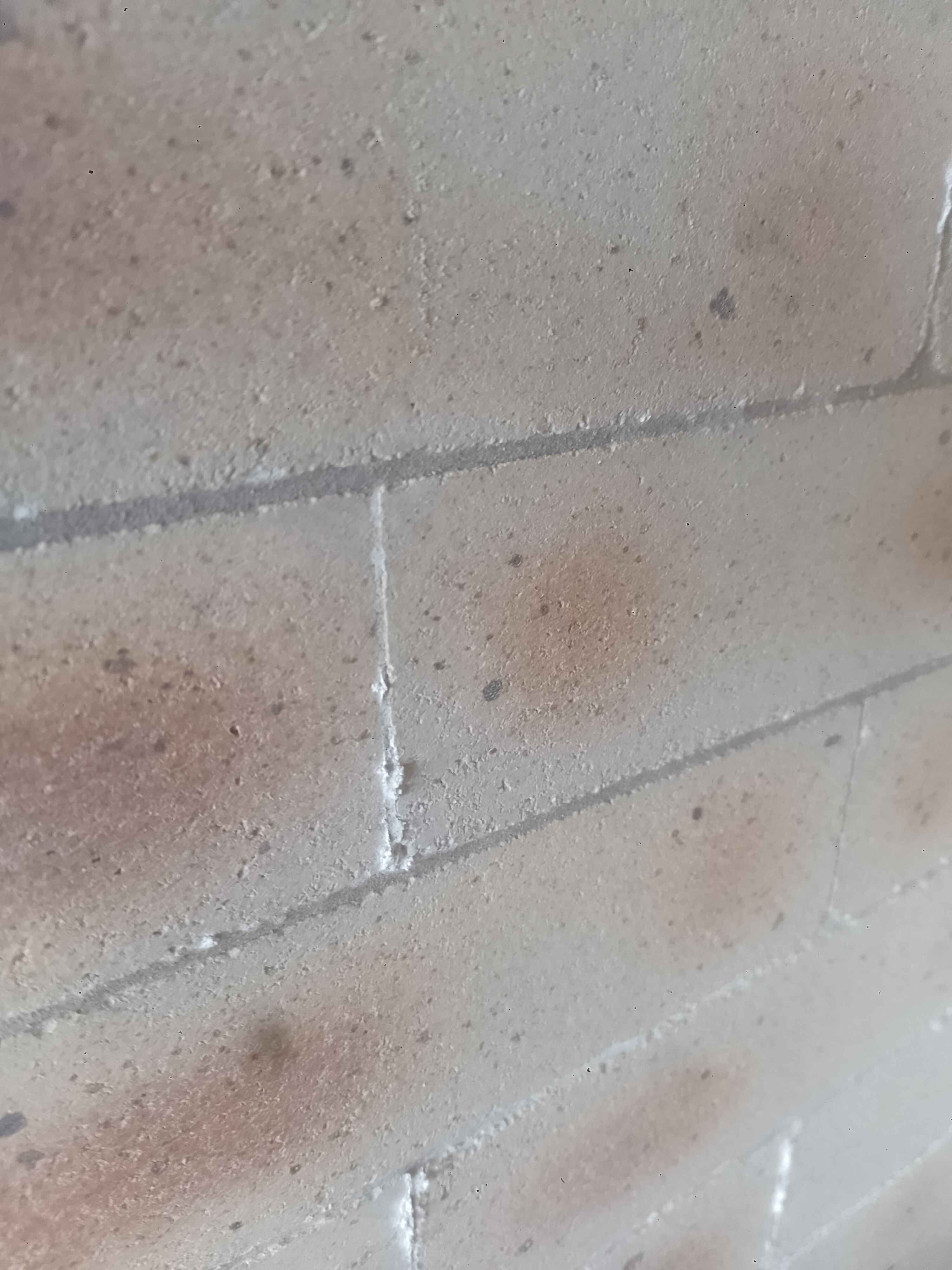

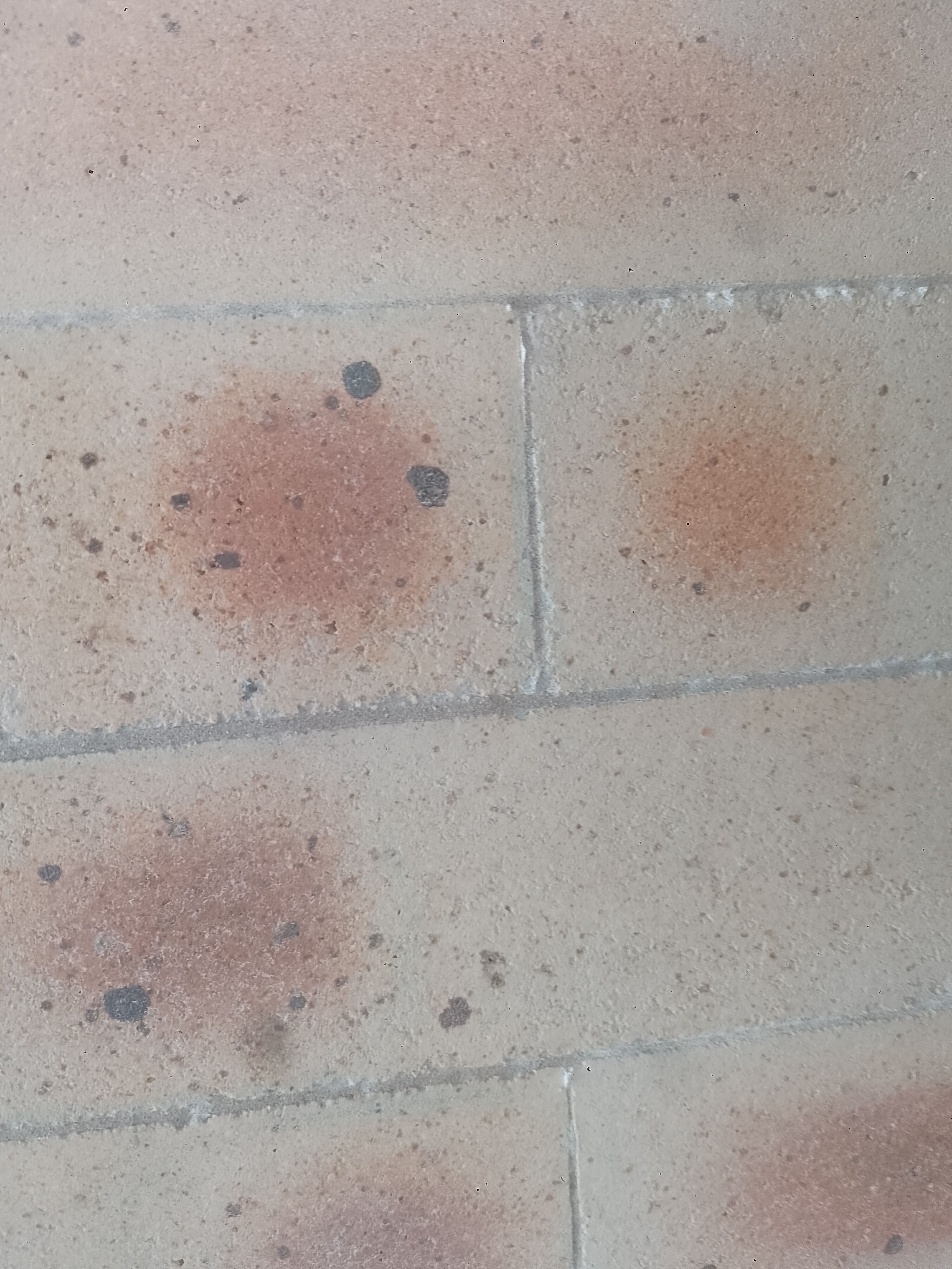

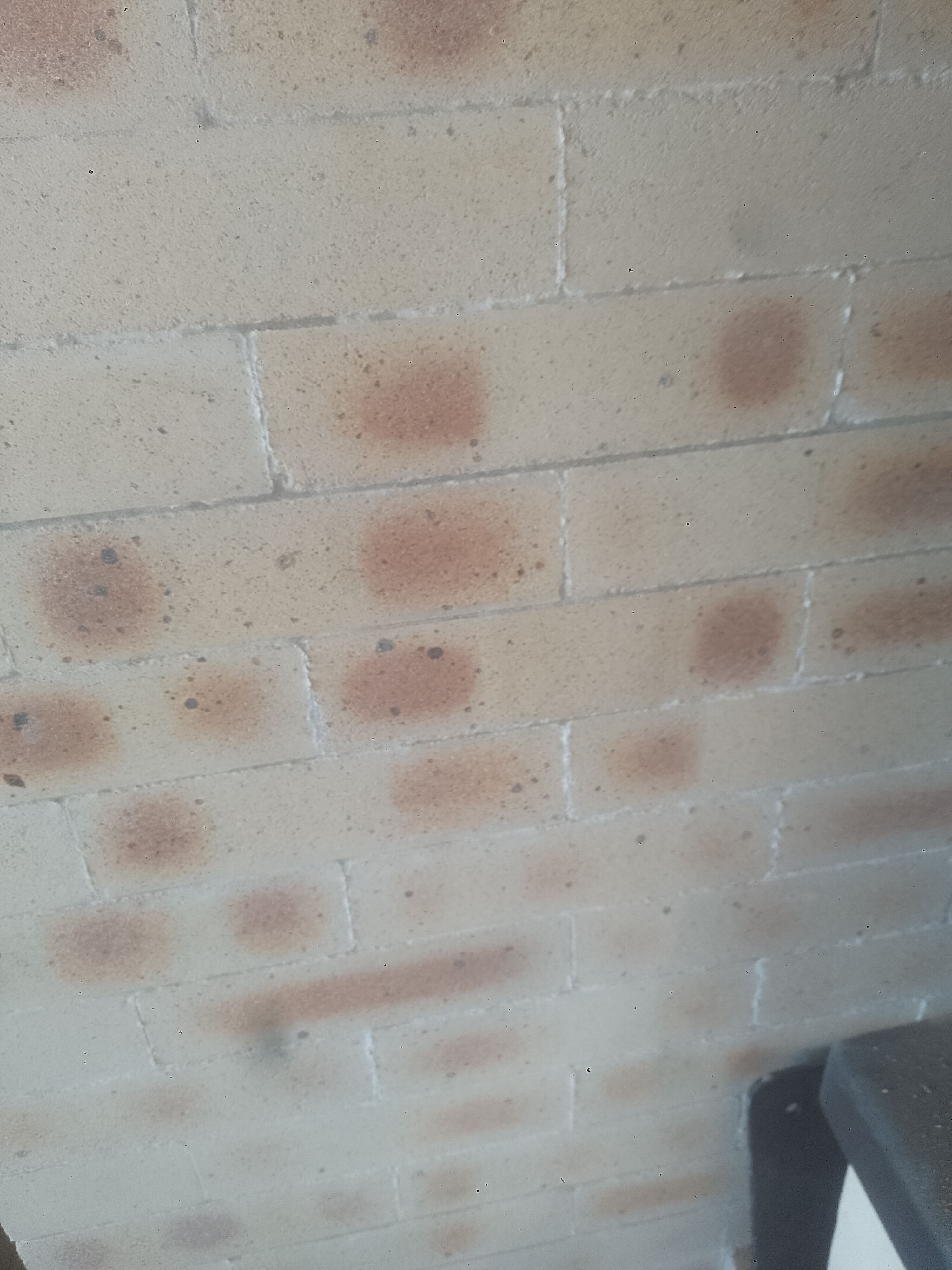

Je post aujourd’hui quelques photos d’une évolution des joints de refracoll.
Il apparaît comme une sorte de « moisissure » qui se développe sur les joints de refracoll.
A savoir que le poêle est terminé en maçonnerie depuis plusieurs semaines mais que je n’ai pas encore pu faire de feux.
Pendant une séchage lente le silicate qui fait partie du Refrajoint migre vers la surface par l’eau qui s’évapore.
C’est pourquoi il est conseillé d’aider le séchage par des petits feux, 1x jour (1er jour 1kg de bois, 2e jour 2kg, etc.) tout en laissant l’arrivée d’air ouvert 24/24h. Et bien sur ventiler l’air dans la pièce.
Si vous nettoyez encore le pdm, évitez d’utiliser trop d’eau.
