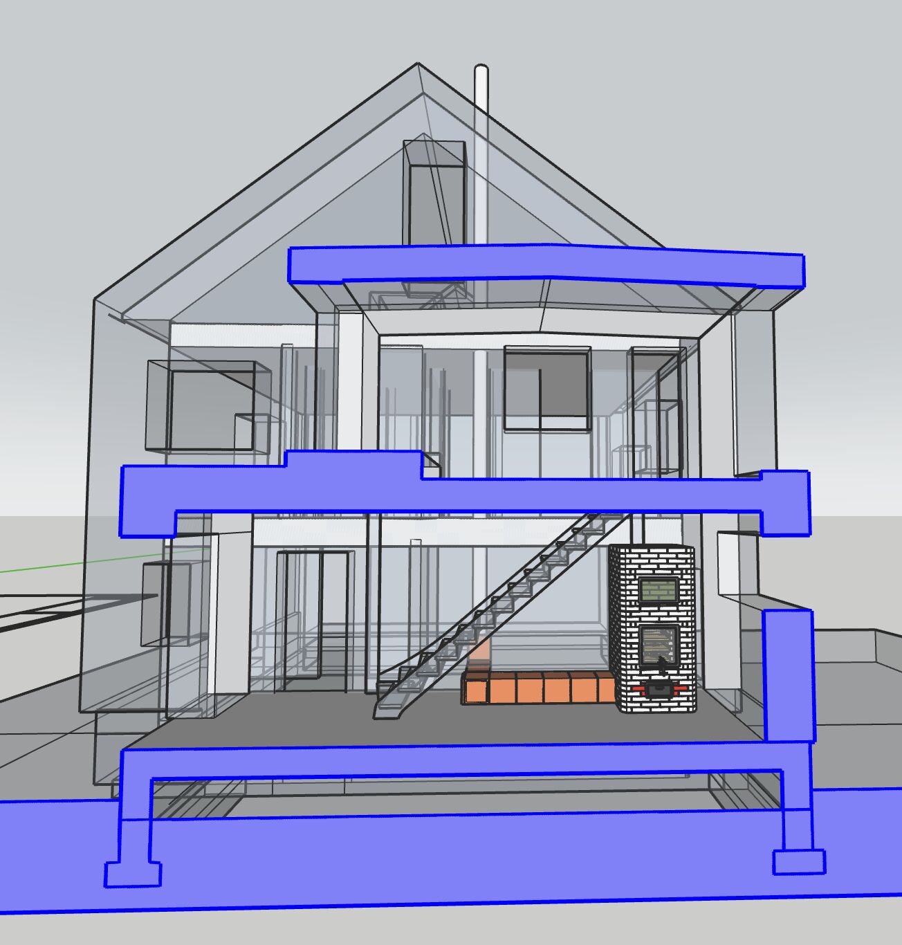

Je suis auto constructeur en Belgique, j’ai réalisé ma maison il y a quelques années en ossature GREB (bois paille terre) et rénovation partielle. Comme tout bon auto constructeur, j’ai fais quelques erreurs, je n’ai pas osé mettre directement un poêle de masse au rez-de-chaussée, à cause de ma construction sur vide ventilé.
Aujourd’hui, je pense qu’il est temps de s’y mettre, même si les matériaux sont plus cher et la mise en oeuvre plus difficile. Ma maison est plutôt grande et complexe dans sa forme, mais bien isolée. Le rez-de-chaussée est consacré au bureau/atelier/garage. Actuellement, les espaces de travail sont chauffés à l’électrique, l’étage est chauffé au poêle à bois classique (séjour et chambres).
Après diverses lectures sur le sujet et de retours d’expériences, je pense que le projet présenté ici est viable, mais j’aimerais beaucoup avoir quelques avis pour compléter les info glanées et me rassurer (ou me confondre dans mes certitudes).

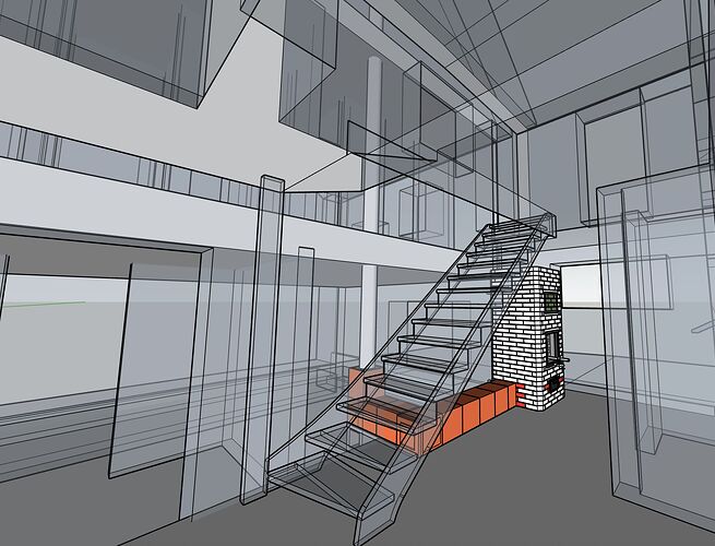

- Le poêle envisagé est le S (même si mes premiers calculs penchaient vers le M) car je manque de dégagement sous l’escalier (sa place prévue). L’idée de sa position vient de sa centralité au rez-de-chaussée, mais également du passage possible de la fumisterie le long du pignon de la rénovation.
- A propos de la fumisterie, la position impliquerait un banc de 170cm horizontal en sortie, un coude 90° pour traverser le mur pignon sur 70cm avant de partir à la verticale sur 8m. Est-ce que cela semble viable d’après vos expériences? (Tubage 150mm selon fiche calcul site oxalibre)
- La trape d’entretien de l’autre coté du poêle est à 40cm du mur, je peux m’y glisser et passer un aspirateur ou une brosse, mais ais-je besoin de plus de place pour y accéder (je n’ai pas trouvé beaucoup d’info sur l’entretient).
- Pour ne pas démolir mon plancher, je dois réaliser de nouvelles fondations dans le vide ventilé, quelqu’un a déjà réalisé ce genre de reprise de charge? En particulier, quelqu’un aurait un conseil sur les couches en traversée du complexe de plancher bois?
- Le vide ventilé possède 4 bouches de ventilation avec des tuyaux de 110mm pvc pour sa ventilation naturelle, est-ce suffisant pour mon tirage?
D’avance merci à toutes réponses, conseils, avis et relais proposés!
Au plaisir de débuter enfin cette aventure,
Stan

Bonjour Stan
Bravo pour ton projet.
Notre PdM (modèle L) est implanté dans une pièce sur plancher bois (nous avons un sous-sol). Afin d’en supporter la charge, nous avons découpé le plancher à son emplacement et coulé une dalle béton à la place. Cette dalle est soutenue, d’un côté, par le mur de la maison et de l’autre par un mur en parpaings que nous avons construit pour l’occasion.
Attention à bien calculer la charge pour dimensionner la dalle, et penser à réserver une ouverture dans la dalle pour l’arrivée d’air. N’étant pas sûrs de nous, nous avons fait réaliser pas un maçon…
Bon courage !
Ch.
Un grand merci pour ta réponse et ton retour d’expérience. En effet, je n’avais pas envisagé de reprendre une partie directement sur le mur (ce qui est possible). Merci du conseil!
Salut j6un poêle usume medi (1 tonne env) sur plancher bois. J’ai juste posé quelques solives 38x149 entraxe 200mm donc 6 sous le poêles. Elles sont reprises en dessous par un bout de poutre 90x90 qu’il me restait. Ce morceau est lui même repris par deux tuteurs anti sismiques d’une hauteur de 50 cm dont la base est fixée dans la dalle béton du vide sanitaire .(suis au Japon)
J’ai fait 0 calcul, je me suis dit faut juste que ça supporte 12 gaillards comme moi debout sur la surface du poêle. Bref c’est pas le Titanic et après 5 ans et quelques secousses ça tient toujours nickel.
Salut Vincent, Merci pour ton partage, en effet, ce n’est pas un poids hors norme et peut-être que je peux seulement renforcer la structure existante par une reprise ponctuelle, j’adore!
