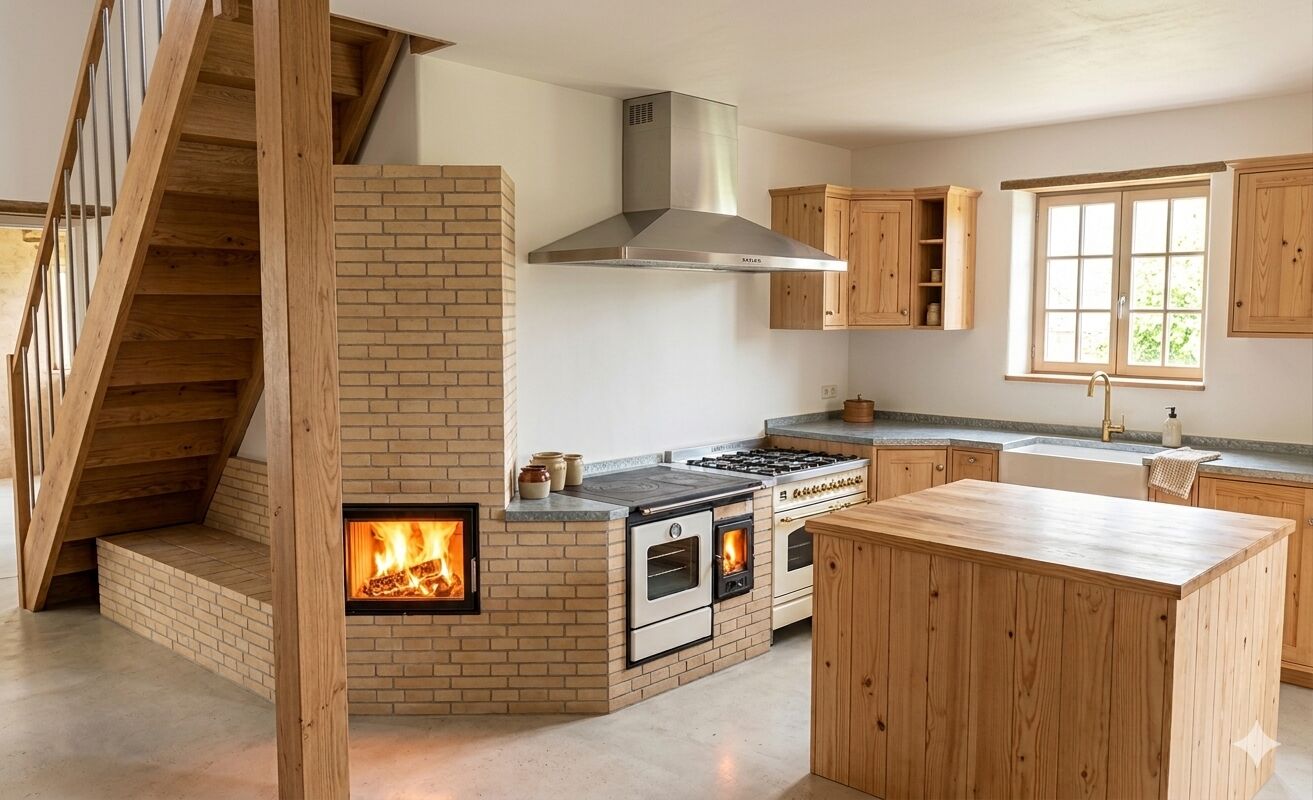

Mon projet avance au niveau réflexion mais surtout côté rénovation de la toiture. La question qui arrive concerne l’évacuation des fumées.
Mon projet comporte un poêle Oxalibre L et une cuisinière de masse fabrication maison sur la base de la Tiileri Helmi (voir image générée par IA ci-dessous).
La réglementation impose des conduits de fumées distincts même si les 2 appareils de chauffage/cuisson seront situés dans la même pièce, même côte à côte. Le/les conduits seront derrière le mur en pierre sur lequel seront adossés les appareils de chauffage/cuisson.
