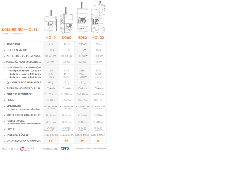

Bonjour, pour faire suite à cet échange et sur la base d’un relevé d’essai sur un PDM commercialisé, je suis étonné des caractéristiques de certains PDM affichant 1T de moins que le 8kw Oxalis. Je vais essayé d’être clair :
On voit que les perfos ci-dessous du « NO100 » semblent relativement proche de celle du Oxalis 8kW. Pour une flambée d’une 20taines 3 points de restitution (100%, 50% et 25%) similaires.
Il est annoncé une puissance maxi de 8kW et une Pmoy de 4kW sur 24h. On retrouve donc le rapport de 2 dont David parle un peu plus haut dans les échanges (en précisant que la réalité est plutôt vers 1,5).
Par contre je suis étonné de voir que le NO100 atteigne ces caractéristiques avec une masse de 1800kg versus 2700kg pour le 8kW Oxalis. Est-ce une conception/technologie particulière qui lui permet cela ou faut-il interpréter les résultats comme des résultats atteints en environnement d’essais « favorable » alors que les « perfos » du 8kW Oxalis seraient obtenues en conditions réelles d’utilisation ?
La stéatite a une meilleure capacité thermique, elle stocke plus que la brique. Le problème, c’est son prix ! De plus, tout les kilos ne se valent pas, la masse de sable sur le haut du poêle ne stocke presque rien, il sert surtout à isoler la laine de roche de l’habitat.
