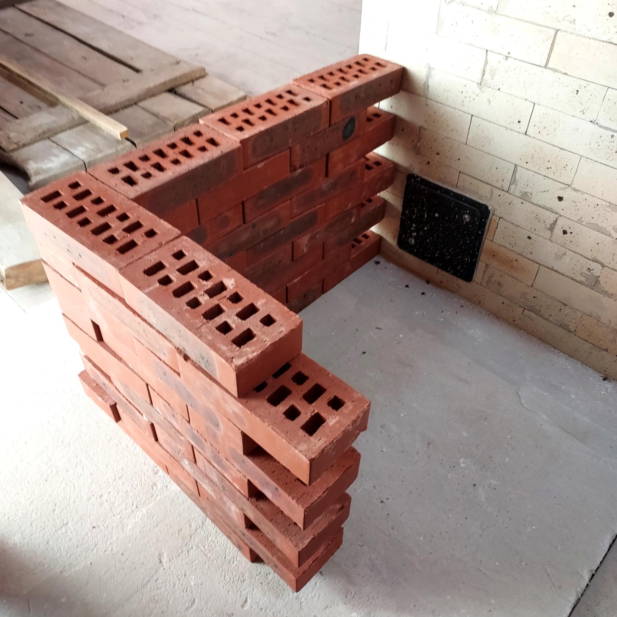

Nous voulons créer un petit banc sur le côté de notre pdm pour stocker du bois - voir photo (c’est juste les briques posées pour l’instant !)
Trois questions :
  1. Est-ce OK si le bois touche la cloison du pdm, ou faut-il prévoir une rangée de briques ou autre dispositif d’espacement ?
  2. Avec quoi couvrir ? Nous imaginons une grande dalle de béton cellulaire recouverte d’un carrelage (pour l’esthétique). Avez-vous une meilleure idée ?
  3. Pour faire tenir cette dalle (puisqu’il n’y a que 2 côtés de briques pour la poser), est-ce envisageable de percer dans le pdm pour y fixer 2 traverses ? Si oui, quelles précautions à prendre ?
Par avance un grand merci pour vos idées et conseils !
Je laisserais les plus aguerris répondre à vos questions sur le bois contre le PDM..
N’est il pas dommage de complexifier l’accès à la trappe de ramonage?
Est ce que votre souhait est de solidariser les nouvelles briques avec le PDM? est ce bien cela?
Car votre nouvelle maçonnerie en forme de “L” est effectivement pas évidente à accrocher..
Avec le montage d un retour en brique contre le PDM, votre stockage ferai un “U” offrant une surface de collage bien supérieure entre la nouvelle maçonnerie et le PDM et permettait une meilleur assise pour le “couvercle” qui pourrait dans cette mesure être massif et simplement posé et de ce fait démontable pour l’accès à la trappe.
Pour le dessus un carrelage forte épaisseur ou une tole d’acier bien épaisse ferais aussi l’affaire et harmonieuse avec la quincaillerie du PDM.

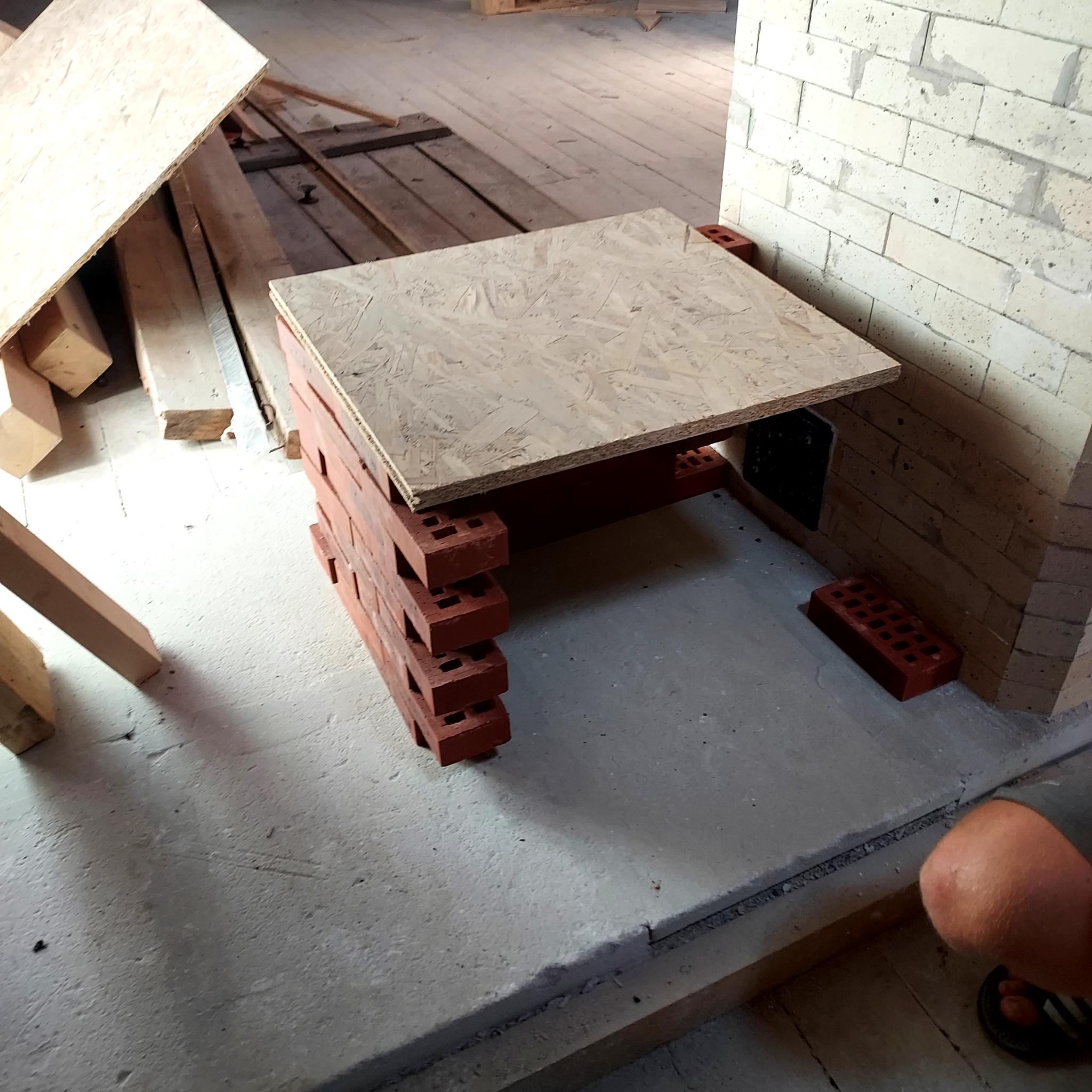

Bonjour Thom1
La suggestion est très pertinente ! J’ai fait un « pilier » pour pouvoir poser aux quatre coins, et je vais me renseigner auprès d’un métallier pour une plaque amovible.
Merci !
