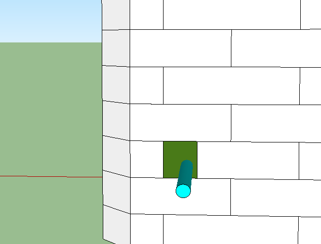

Petite remarque : tu parles du passage du tuyau d’ECS. Ce passage est marqué à boucher avec de l’argile. Je me trompe ? En tous cas c’est ce que j’ai fait mais il est toujours temps de refaire… Sur le plan sketchup le vert c’est bien l’argile il me semble :

Pour le passage du tuyau d’ECS, il faut bourrer de laine de roche, puis recouvrir. Voir ce post :
viewtopic.php?f=9
A mon avis, si tu as bien bouché et que tu es serein dans l’étanchéité de ta mise en oeuvre, ça devrait aller ?
Personnellement j’ai mis une couche de coulis d’argile par-dessus la laine de roche et le coulis est tout craquelé. Mais ce n’est vraiment pas costaud le coulis d’argile.
Il faut dire que chez moi le tuyau « bouge » encore un peu si on le touche, je n’ai peut-être pas assez tassé la laine, ou pas mis une assez grosse couche par dessus.
Pour le moment rien de visible ou d’odorant ne s’échappe.
Visiblement tu as encore plus fouillé le forum que moi Merci. Je n’avais pas vu ce post sur la laine de roche. Vu que c’est en vert sur le plan j’ai rempli à l’argile. Maintenant c’est bien sec et j’ai assez confiance sur le fait que ça tienne mais on verra à l’usage. Si ça fuit je referai, c’est pas pratique mais faisable car le tuyau doit pouvoir être changé dans quelques années.
