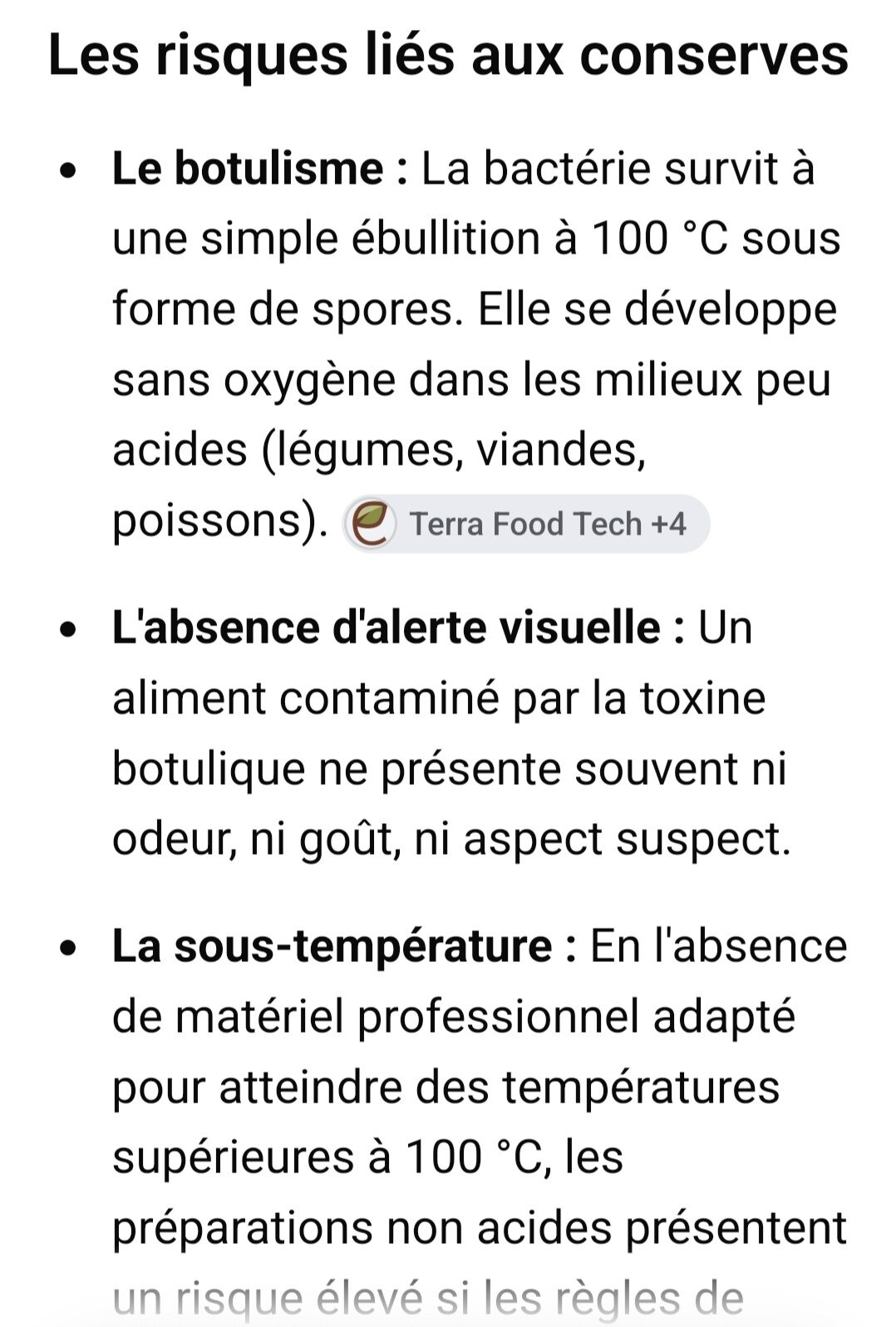

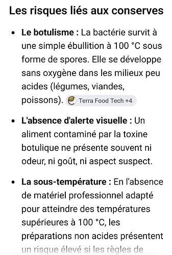

Bonsoir,
Petit apport théorique sur la sterilisation et la confusion (qui peut être dangereuse) entre pasteurisation ( tuer la plupart des bactéries nocive mais pas tout : fonctionne pour les aliments suffisamment acide ou suffisamment salé ou suffisamment sucré) et stérilisation (tuer toute les bactéries).
A 100°C a cœur il faut plus de 6h pour stériliser des bocaux. Et sa donne souvent une infame bouillie :slight_smile: .
Pour stériliser de la nourriture mangeable il faut donc souvent monter en pression ( car si on atteint 121 ° a coeur c’est 3 min la stérilisation) car l’eau a pression ambiante “bloque “ la température des aliments a 100°C.
Donc je déconseille fortement de mettre une cocotte minute dans un foyer de pdm, mais une possibilité est d’utiliser les bocaux comme mini cocotte minute (l’interieur du bocal monte en pression et peut atteindre entre 112 et 117°C) .
Toute ces infos sont tirés de l’excellente page Sterilisation de David Suzmillo : Stérilisation et pasteurisation
(la méthode dont je parle est a la partie : a sec dans un four)
Bonne soirée,
Poulk pour l’Atelier du Zephyr
