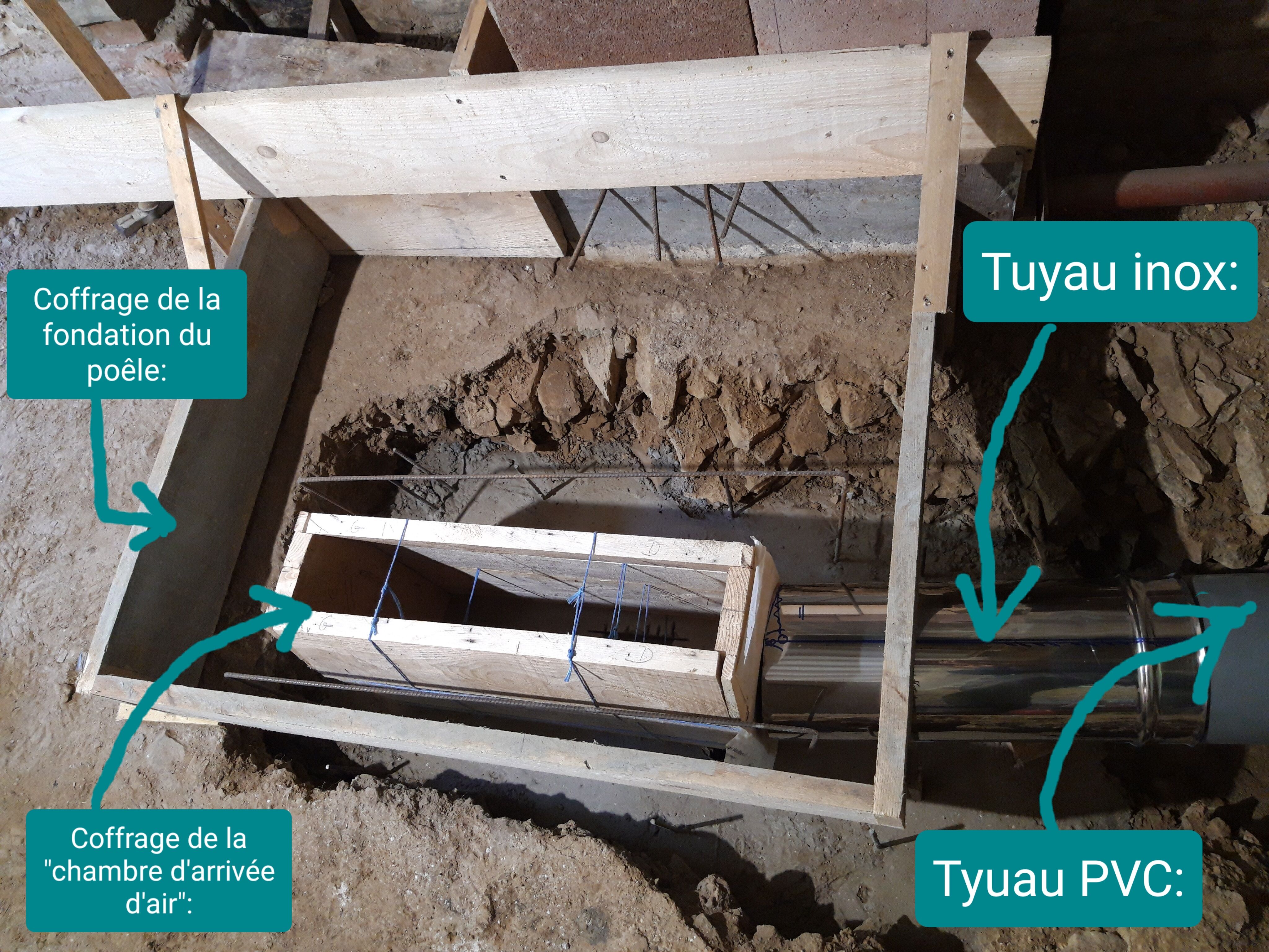

Moi, j’ai mis un regard en béton sous le poêle, dans lequel arrive le tuyau PVC de 150. Cela me donne la stabilité contre l’écrasement (tout autour du tuyau, il y a du sable, puis une dalle et du carrelage). Autour du regard (deux regards superposés), il y a un peu de sable, mais surtout, on a coulé un plot en béton pour bien supporter la charge du poêle de masse (1,9 t). Dans un trou dans le couvercle, le poêle est alimenté par en dessous.

Merci. En plus, un regard (ou deux regards superposés) permettent de faire « tampon d’air » qui peut être intéressant à des moments où le feu a besoin de plus d’air.

Sinon, mettez deux tuyaux pvc de 100 mm l’un à côté de l’autre qui finissent dans un regard en béton sous le poêle. Cela est moins haut que 150 ou 160 mm et donc plus facilement intégrable dans une chape.
