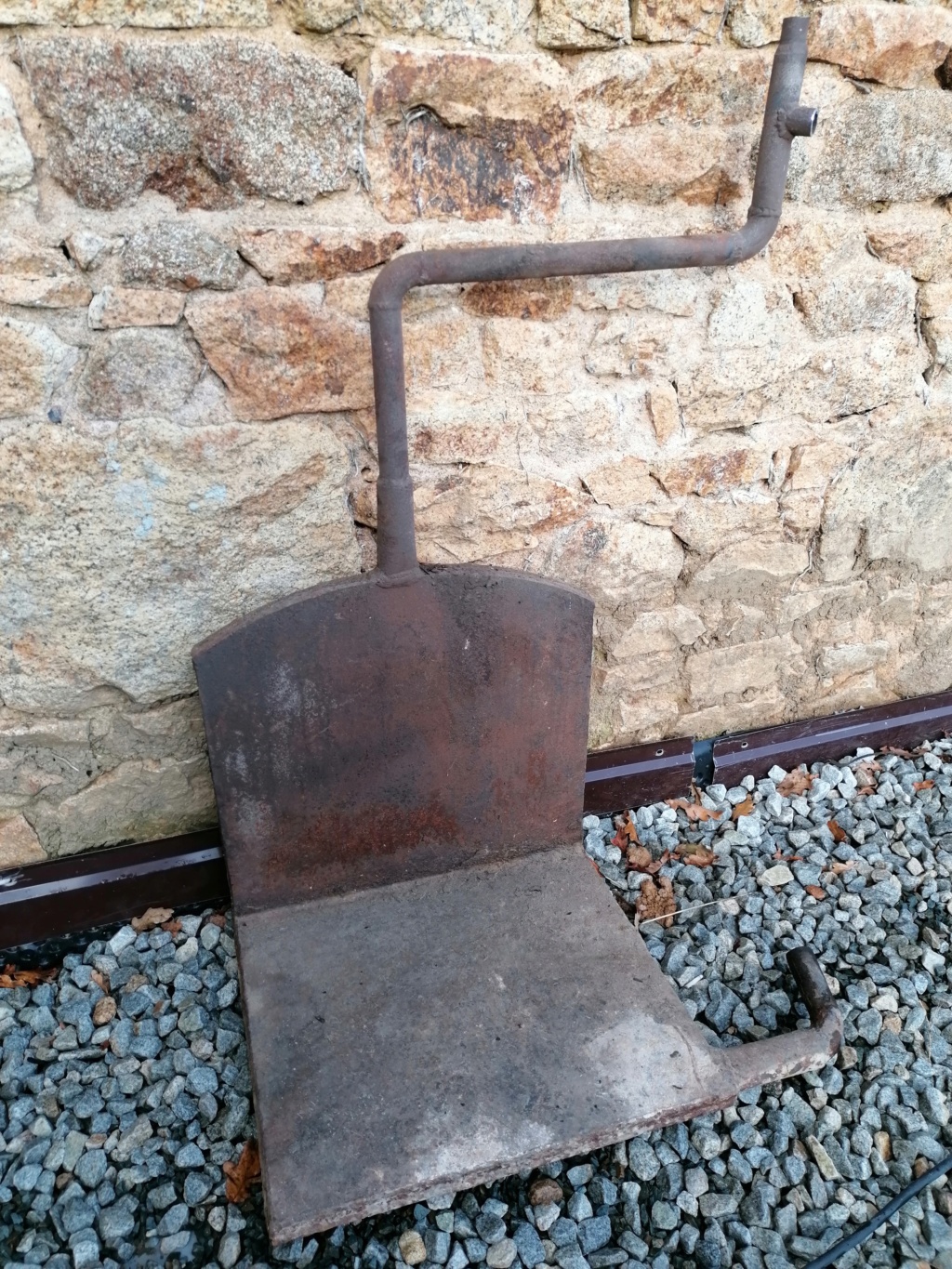

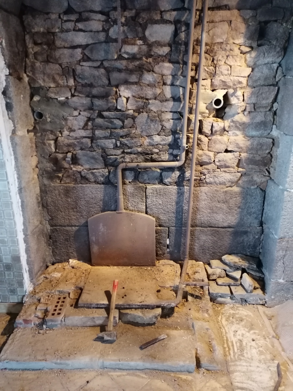

aujourd’hui on peut trouver des tas de propositions de tubages en cuivre ou autre, sur Pinterest ou divers sites dédiés à l’autoconstruction…pour ma part, je n’ai malheureusement pas trouvé mieux que le poêle bouilleur… et d’ailleurs la ferme que je rénove en était déjà équipé à l’époque de l’ancienne propriétaire, via un système fabriqué par un plombier-forgeron, qui était constitué d’un récipient en fonte en 2 parties (sous et derrière le foyer) intégré à la dalle et contre le mur de la cheminée… => PHOTOS en PJ
l’eau montait, naturellement, dans le bouilleur juste au-dessus, et redescendait dans le radiateur situé de l’autre côté du mur dans la chambre de la dame… apparemment, ce plombier-forgeron en a fabriqué pour une bonne partie du voisinage à l’époque (il y a plus de 30 ans également)
du coup, j’ai prévu de reprendre le circuit bouilleur existant, en y reliant cette fois le PDM Oxalis 8kw que je suis en train de monter également actuellement… la mise en œuvre de l’ECS restant à faire après, j’ai simplement inclus le tube prévu à cet effet, au-dessus du four blanc… en ajoutant 2m de longueur pour qu’il puisse faire un petit serpentin en plus de son trajet vertical…
je n’ai pas pu modifier la conception global du PDM pour y insérer le superbe récipient en fonte… ce modèle ne fonctionnant que parce que l’eau chaude était régulièrement réactivé par la dame lorsqu’elle relançait son feu dans la cheminée chaque jour… c’était son seul moyen de chauffage tout court !
