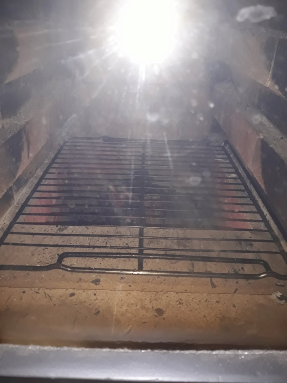

Mon poêle fraîchement terminé, je ne vais pas tarder à tester quelques cuissons, et bien sûr j’aimerais commencer par quelques pizzas au feu de bois !
Première question : à quel moment enfournez-vous les dalles réfractaires ? Juste après le feu ? Ensuite, combien de temps environ faut-il attendre avant d’enfourner une pizza ?
Merci d’avance pour vos conseils !
Clément, qui salive d’avance.

Super, merci pour les indications. Donc tu mets tes plaques pendant qu’il y encore des flammes, toi ? Si tu en mets deux sur un niveau, ça ne gêne pas la combustion ? Tu laisses un espace au fond je suppose ?
Je me permets de relancer le sujet, je vais tenter les pizzas et le pain ce soir, mais je ne sais toujours pas quand mettre les plaques dans le four. J’ai déjà essayé de les mettre juste après le feu, mais ça ne monte pas à 300-350°C, plutôt autour de 200°C. Il faut les mettre plus tôt ?
pour le pain j’attendais que la flambée se calme pour mettre les soles (préchauffées dans le four) sur les deux niveaux. Je décalais du fond celles du niveau inférieur pour faire circuler les fumées.
pour les pizzas, je les mettais plus tôt surtout celle du niveau supérieur car c’est elles que je souhaitais à 300°C.

J’ai testé hier et les soles n’étaient pas assez chaudes pour cuire des pizzas en quelques minutes, mais elles ont quand même cuit après 10-15 minutes.
Je vais faire un plus gros feu, et tester l’idée de décaler les soles pour faire circuler les fumées entre elles.
