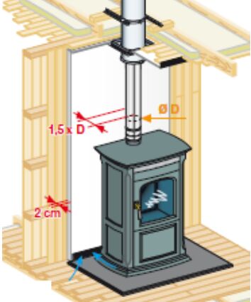

Salut a tous !
@damsgo Pour ajouter un élément de réflexion a cette histoire de plaque : c’est une technique utilisée par les fabricants de conduits pour diminuer les distance de securité des conduits de raccordement( de 3x D a 1.5xD) donc cela fonctionne pour limiter la chaleur transmise . Un exemple ici : (a noter que le 2 cm minimum derrière la plaque est important pour permettre la circulation de l’air)
