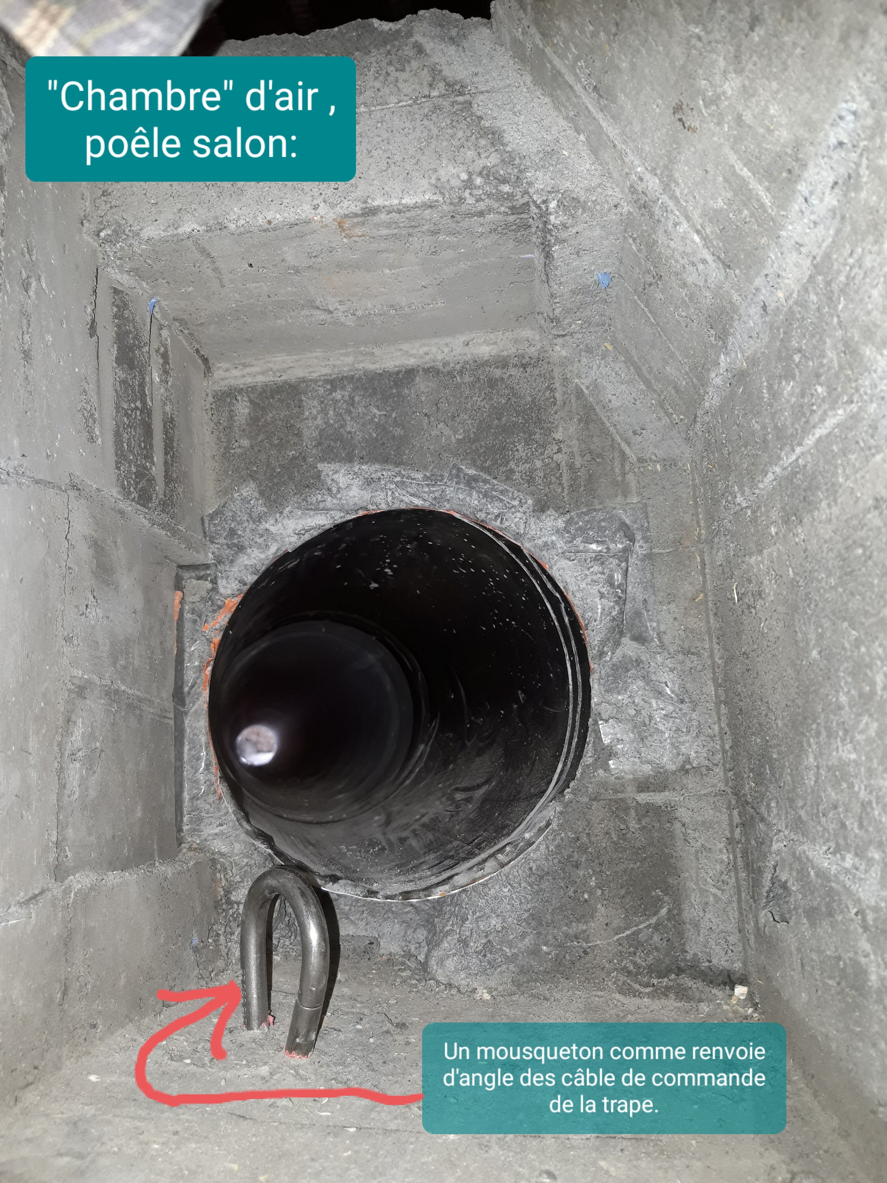

J’ai opté pour un clapet « maison » positionné à l’extrémité du tuyau, à l’extérieur. Le tout commandé par un ou deux petits câbles inox (Ø2mm) cheminant dans le tuyau avec un renvoie d’angle sous le poêle. La position du clapet permettra un entretient aisé.

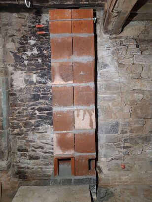

Le départ des 2 conduits (2 PDM « M » cuisine et salon!):

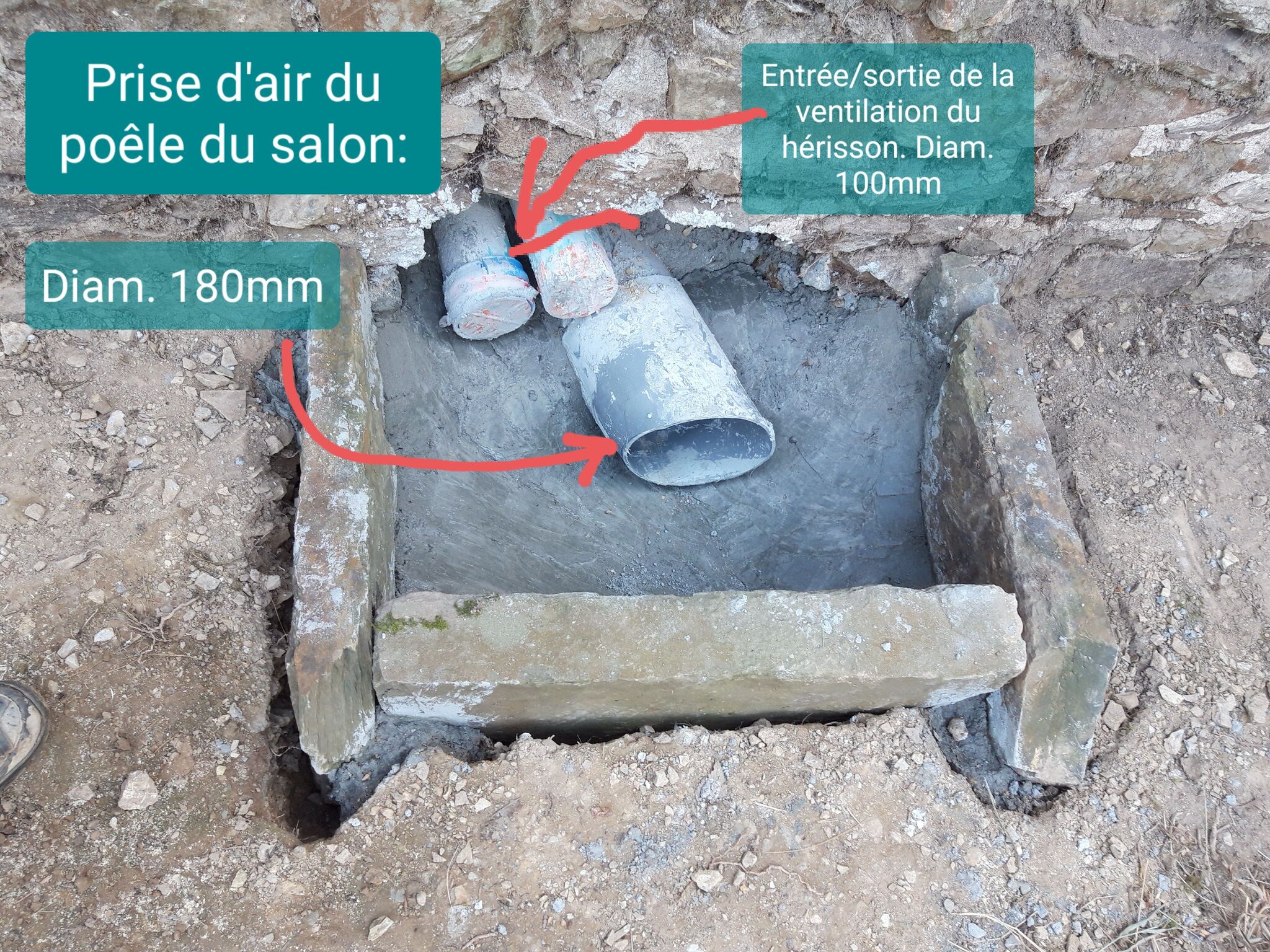

Sous la fondation d’un des poêles, la chambre d’arrivée d’air:

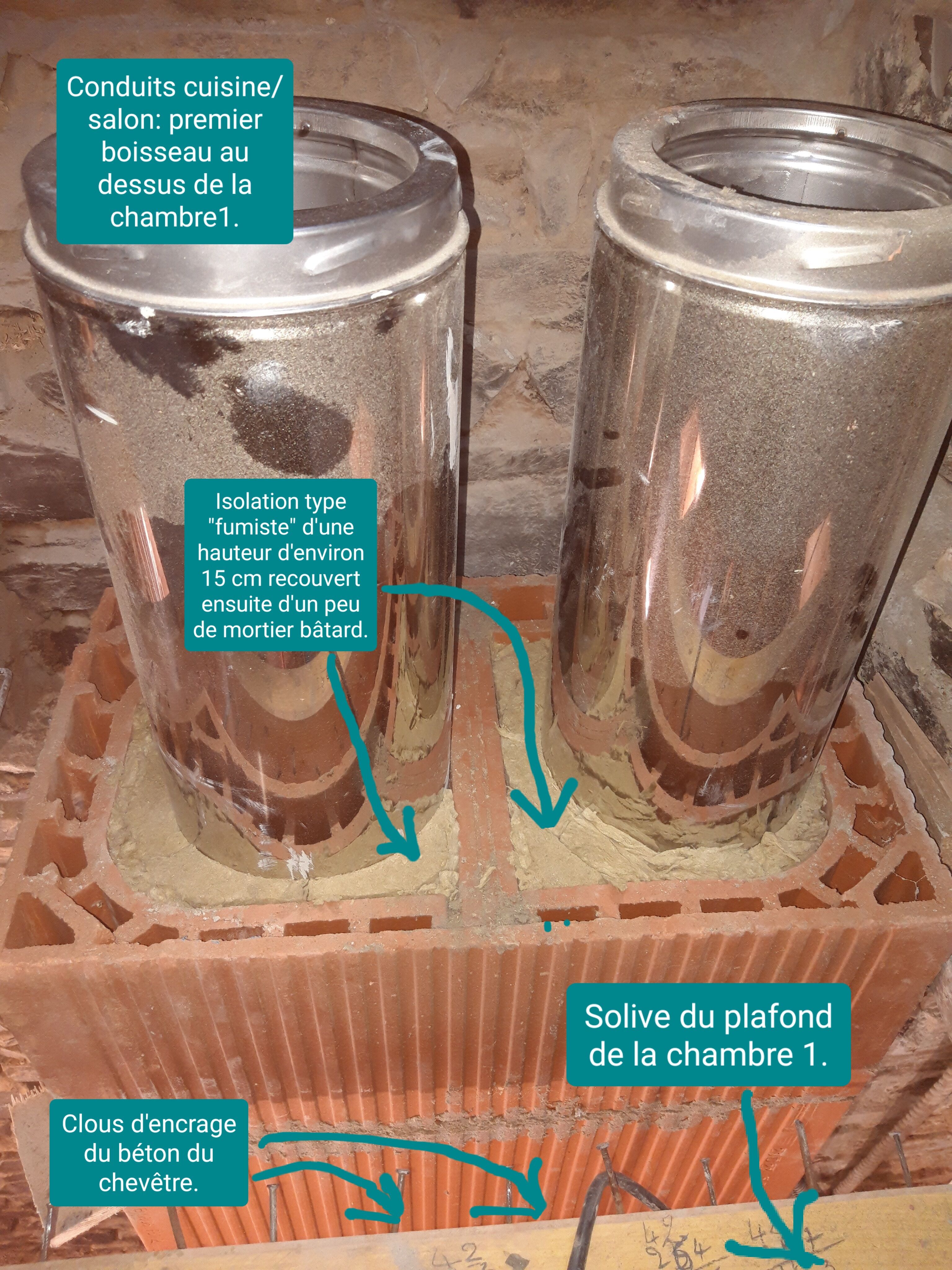

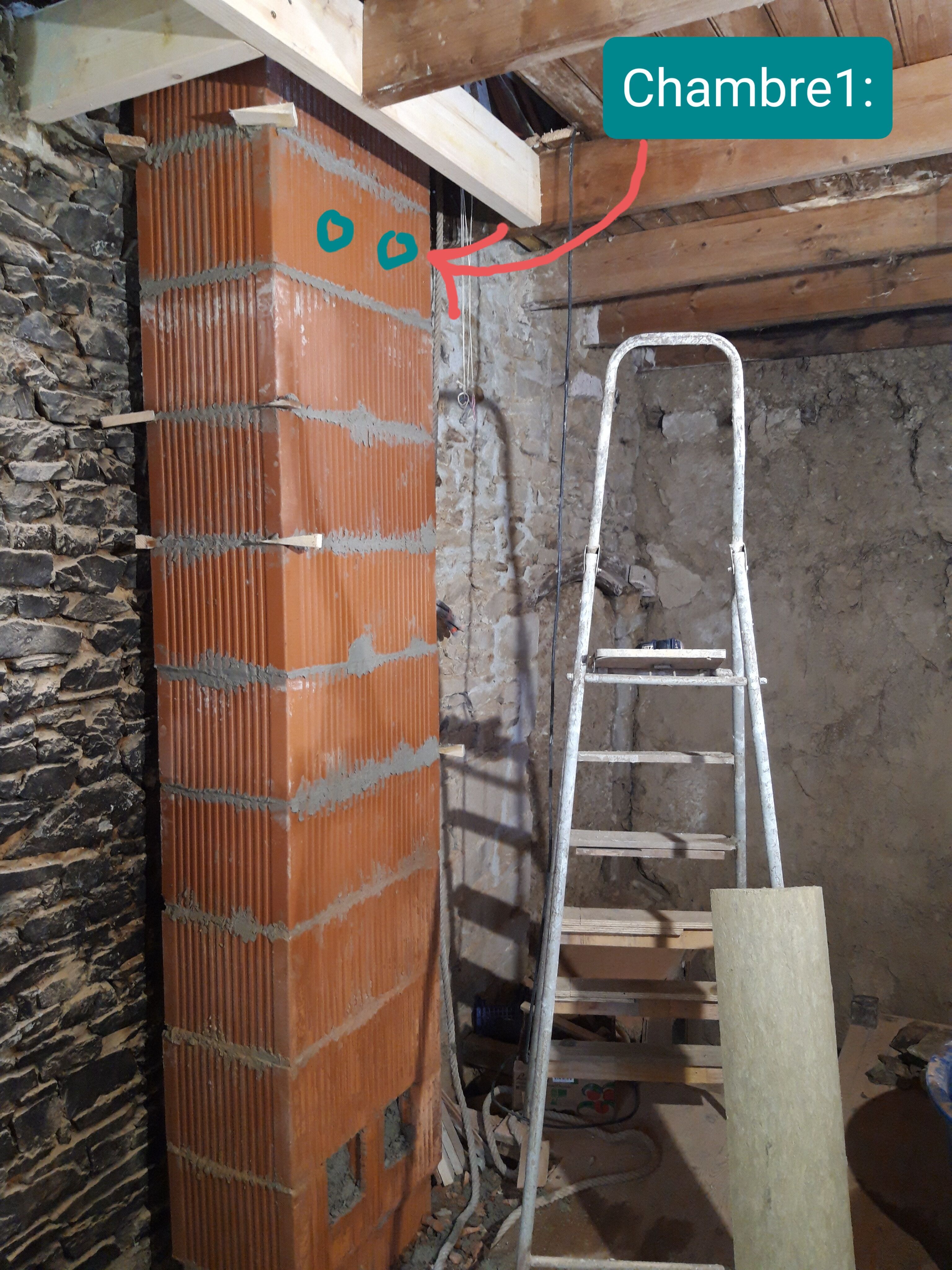

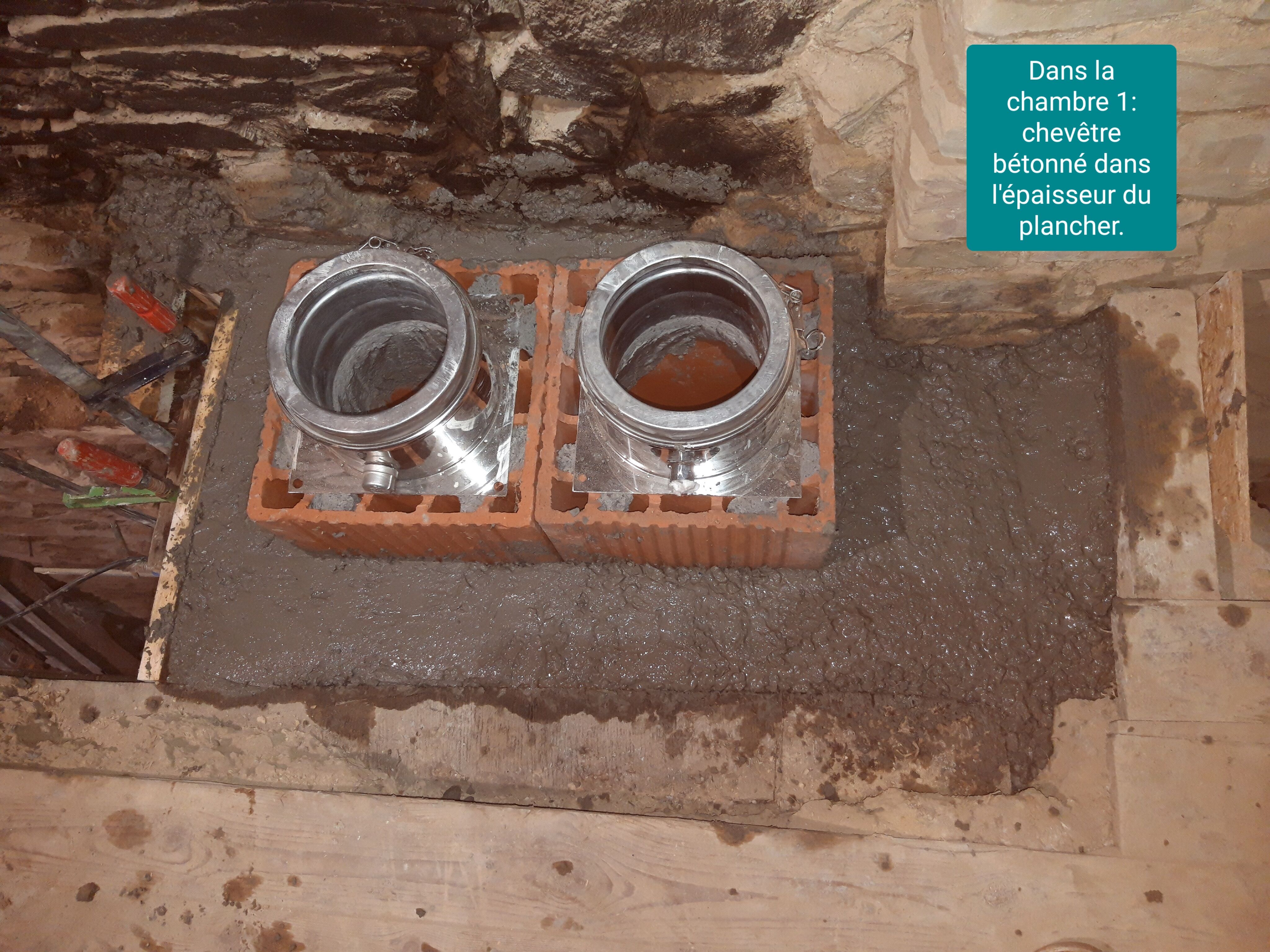

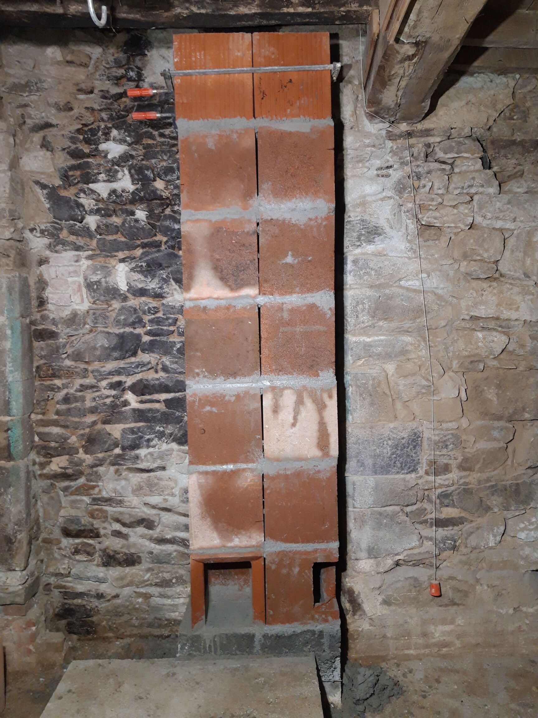

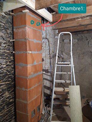

Le départ à l’étage des conduits inox mis dans les boisseaux au fur et à mesure.
A l’étage suivant, j’ai isoler l’espace entre les tubes et le double boisseau pour éviter la fuite de la chaleur de la chambre à coucher vers le comble, tout en ne créant pas de piège à calories (aérations hautes et basses):

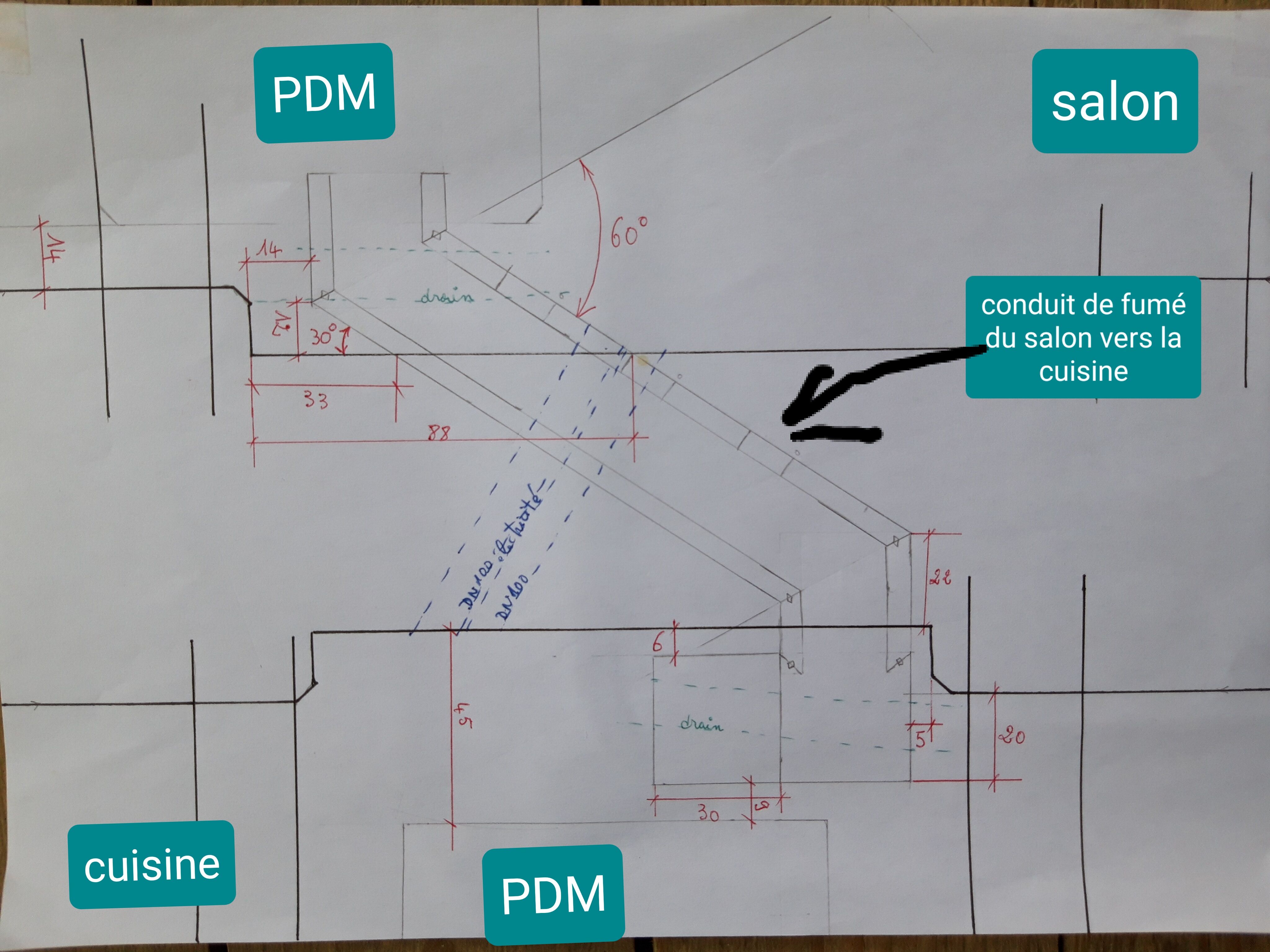

Oui, un poêle dans le salon et un autre dans la cuisine. Les deux pièces sont séparé par un mur de refend de 1m d’épaisseur. Ce mur accueille en son milieu les 2 anciens foyers (avec veilles avaloirs traditionnels) dos à dos; et au centre de l’épaisseur, tout en haut, la cheminée (sortie de toit).
Dans la cuisine se trouve la colonne des 2 conduits. La connextion au poêle du salon traverse horizontalement et en biasi le mur par des boisseaux 30x30.

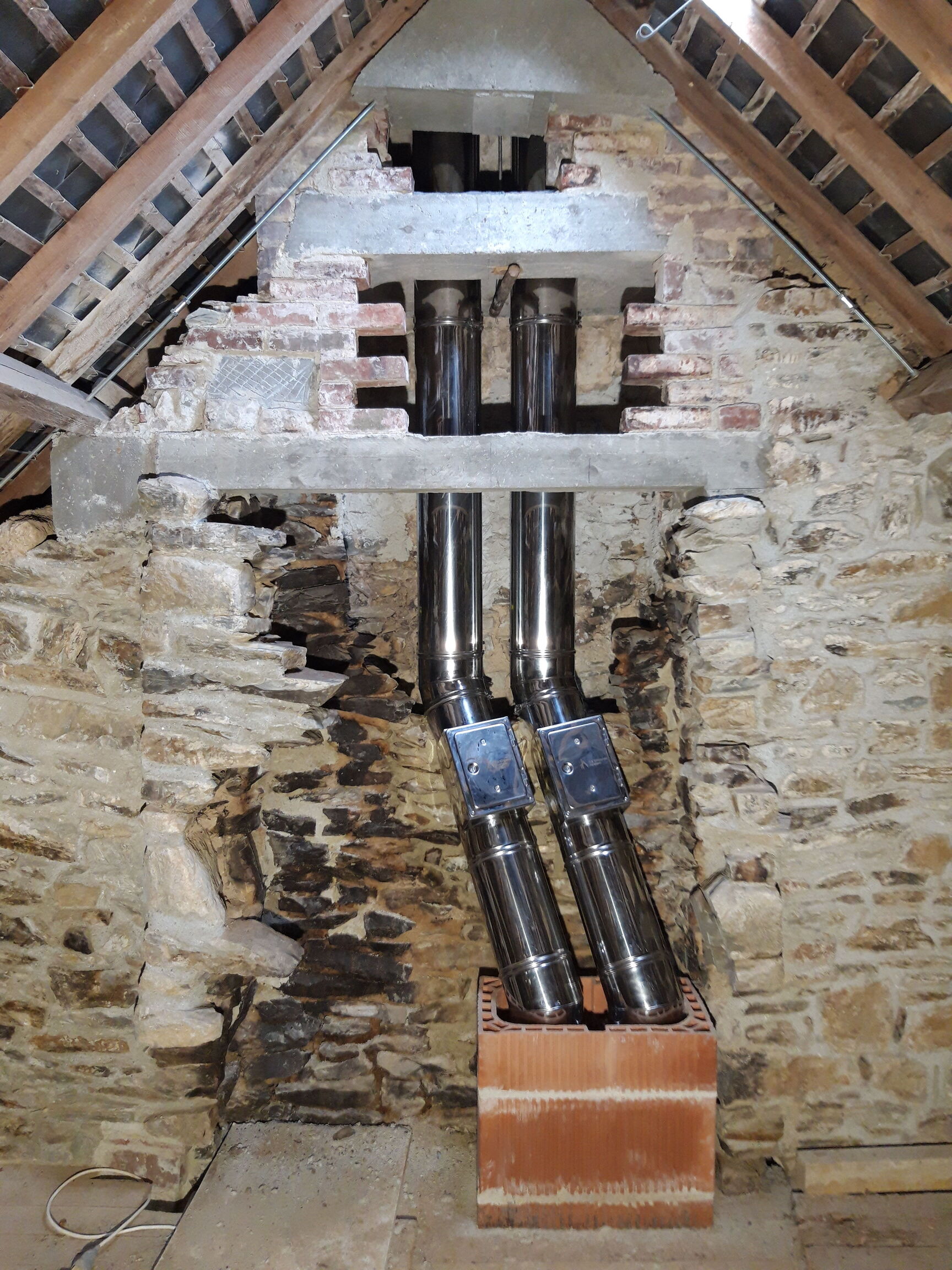

Je finis de partager les photos:

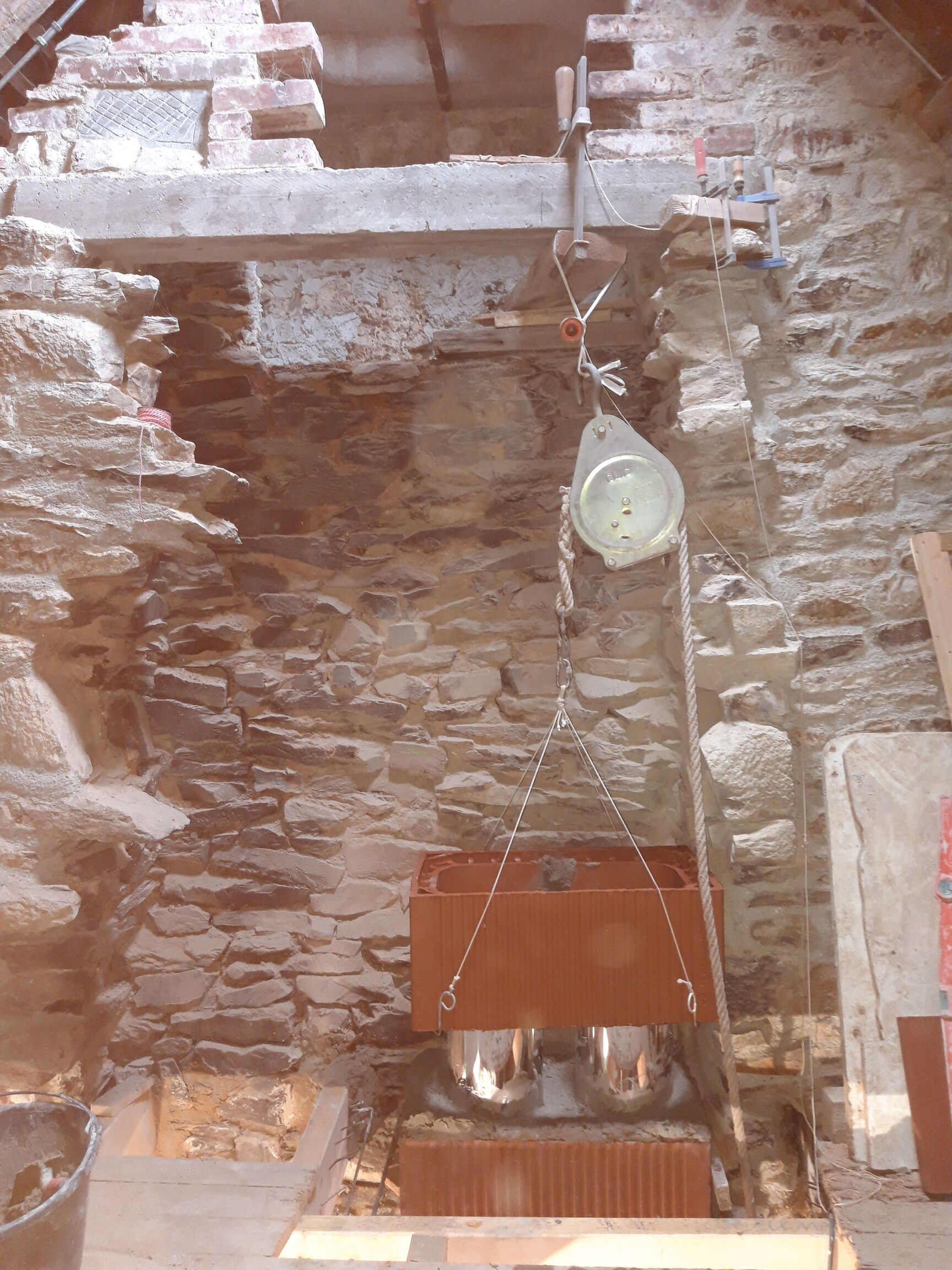

Nous arrivons dans les combles. Voici la poulie et son « grapin 4 ficelles » qui m’a permi d’enfiler calmement les doubles boisseaux (35X60 ext.) sur les tubes.
Les boisseaux s’arrêtent 50cm au dessus du plancher, en prévision de l’isolation du comble.
Ici, le début du dévoiement pour rejoindre la sortie de toit historique en briques rouges.
Jai trouvé mes tubes sur le net, une firme allemande que je te conseille. Ils n’ont pas été avare de renseignements et la qualité est super.

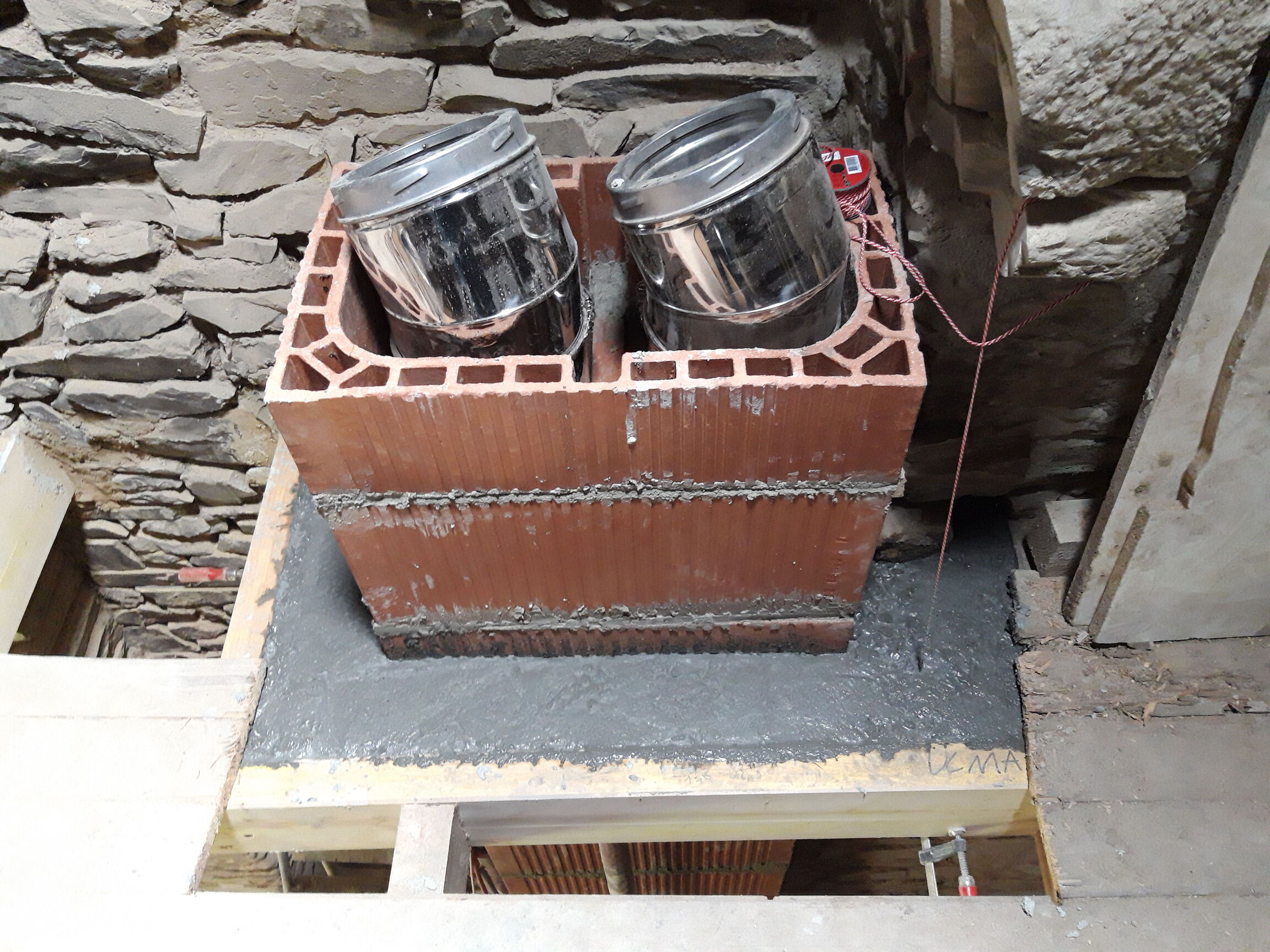

Enfin, une vue d’ensemble, pas peu fier! (-:

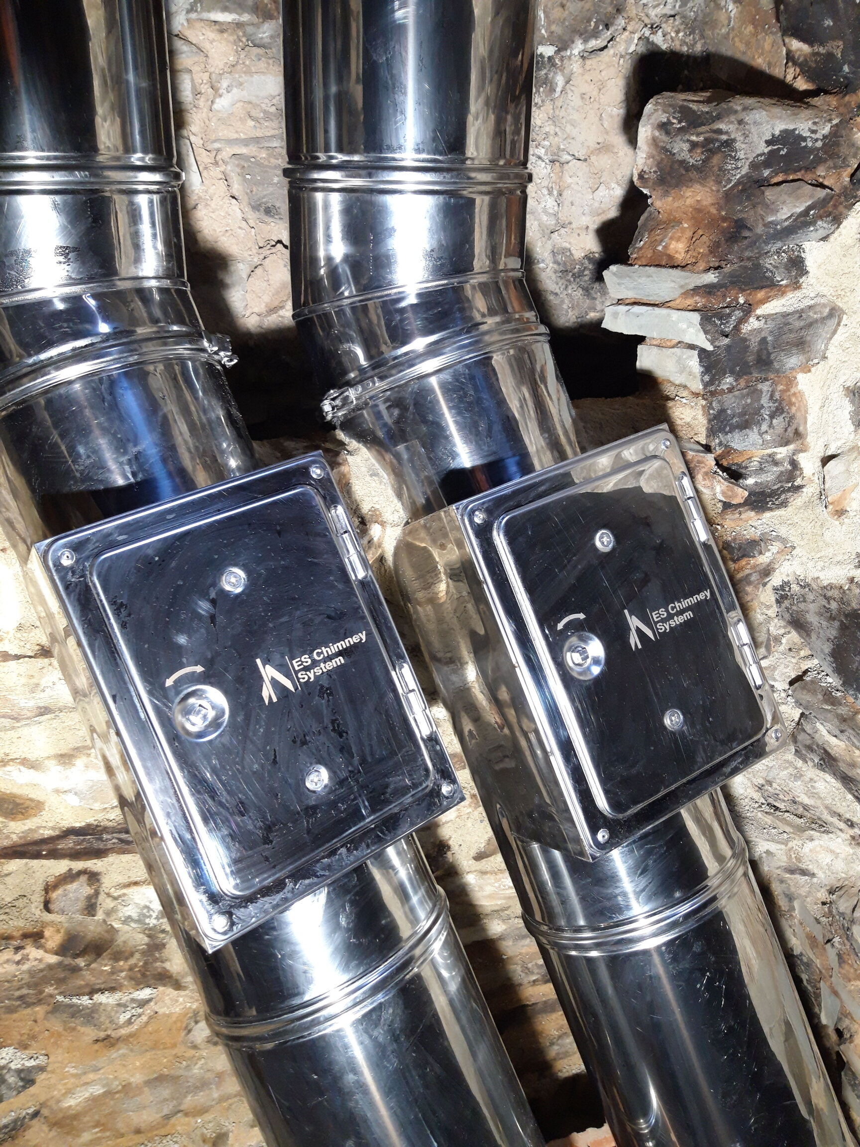

Et une vue raprochée sur les trapes de ramonage.
