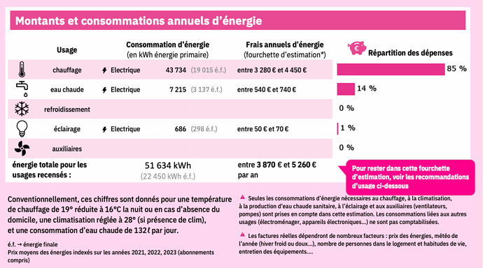

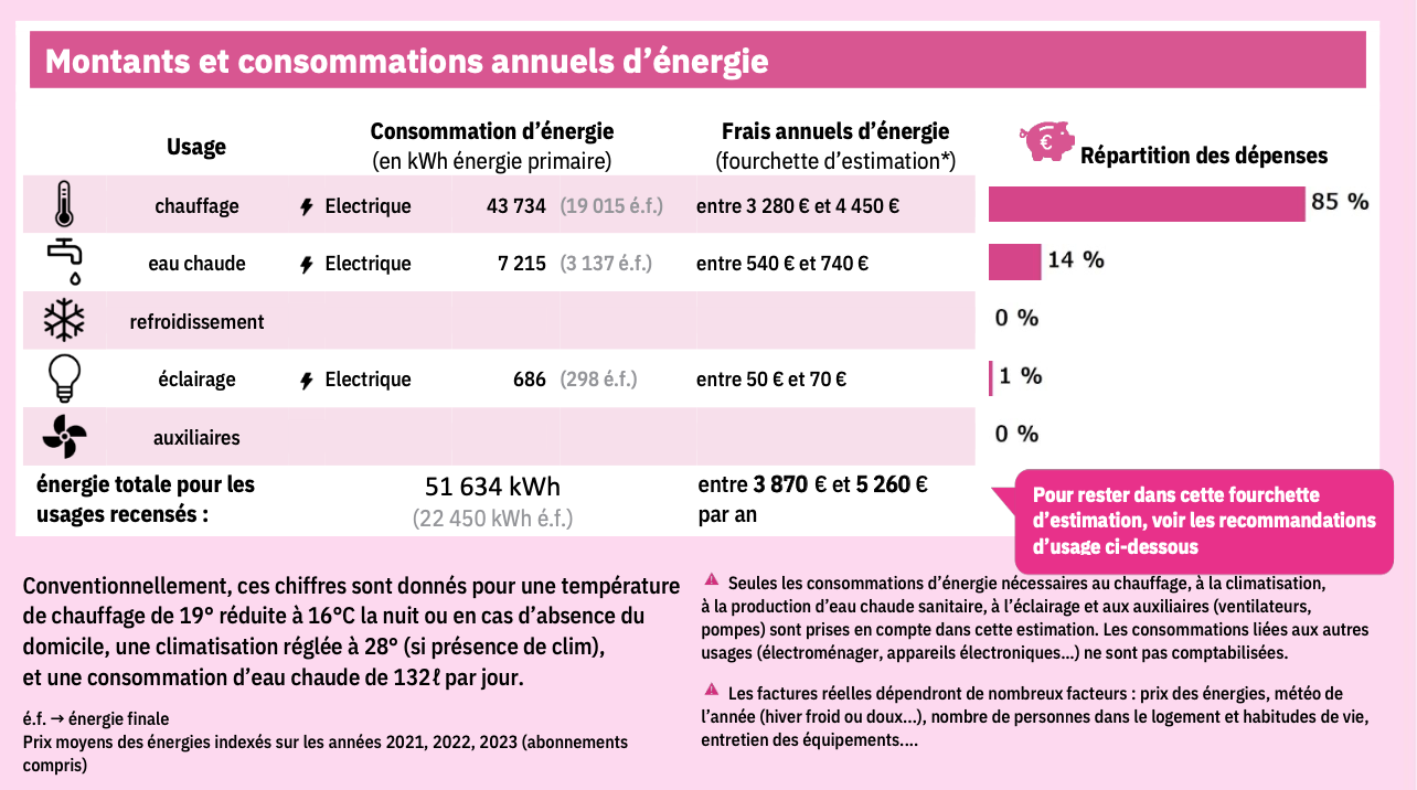

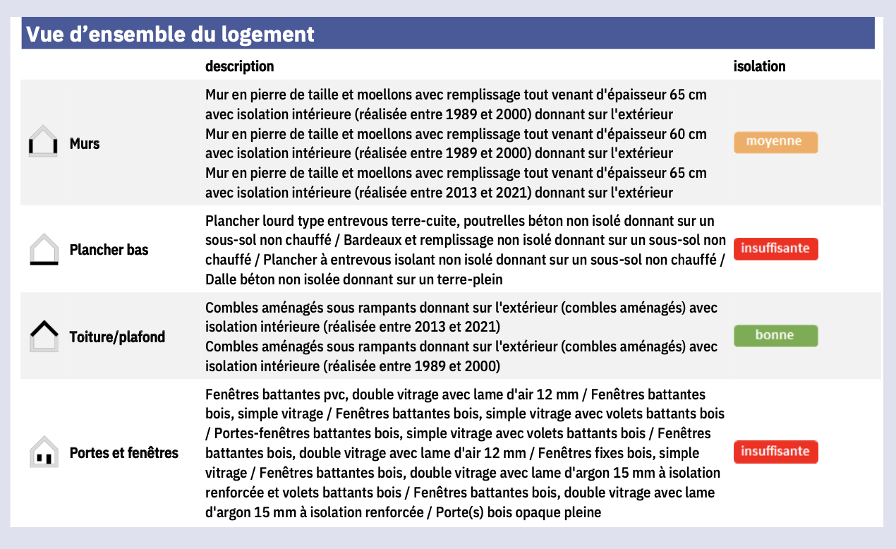

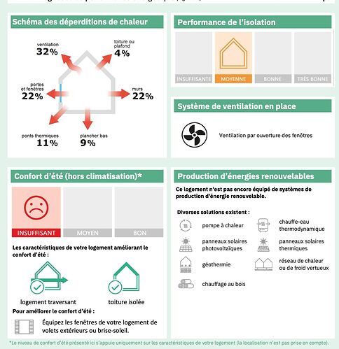

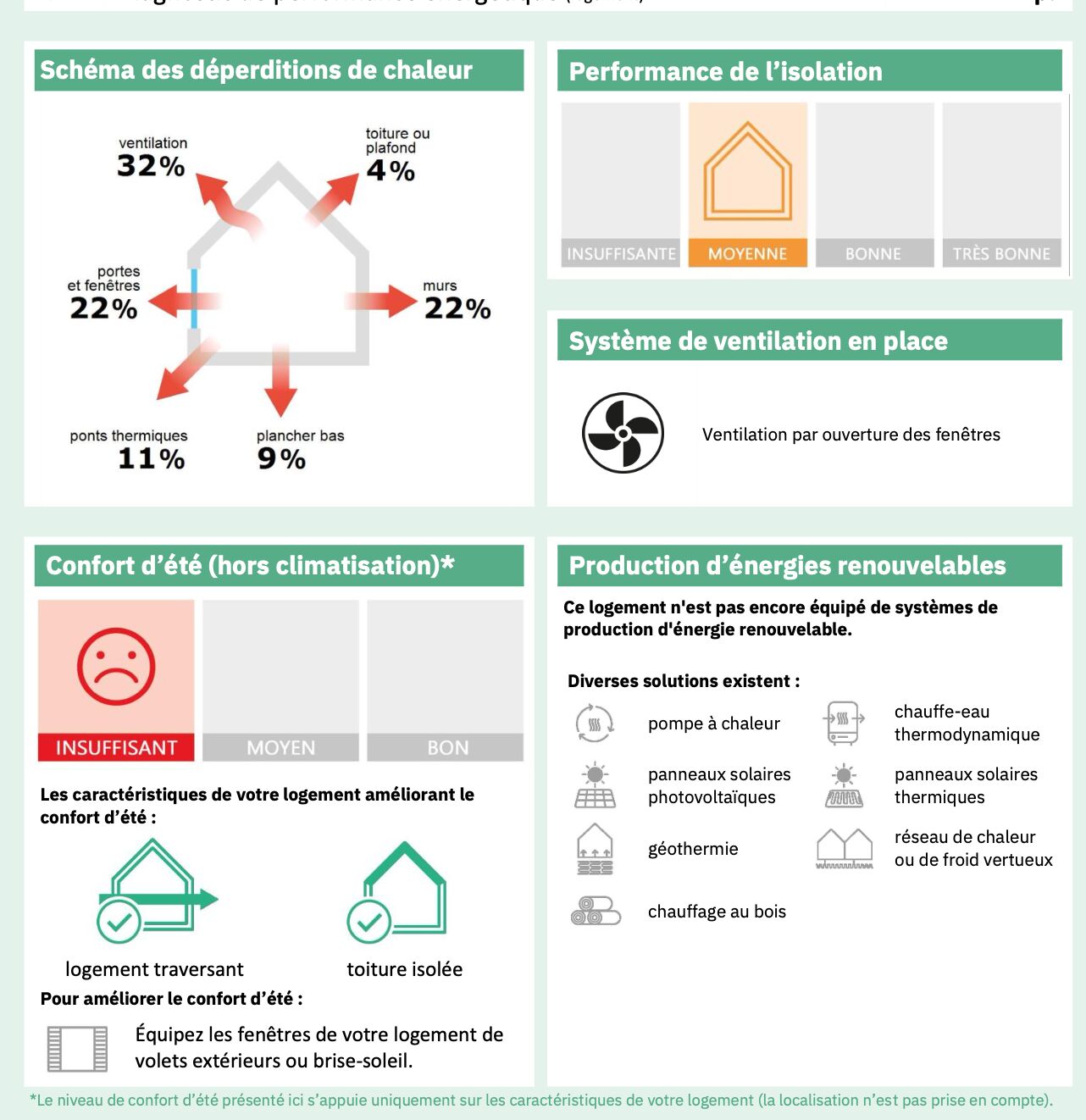

Il s’agit d’un mas cévenol en pierre qui a été isolé en laine de verre sous placo en 1991 (soit il y a près de 35 ans) Pour le DPE cette maison est notée F. Comme c’était jusque là une résidence secondaire elle n’a qu’une cheminée et des radiateurs électriques ce qui n’est pas concevable pour une habitation à l’année.
La grande spécificité de ce mas c’est qu’il est construit en L avec d’un côté un salon cathédrale ouvert sur une cuisine et dans le prolongement de cette cuisine, cage d’escalier, salle d’eau, une chambre et à l’étage deux chambres et une salle d’eau. Le tout fait 130 m2 environ mais avec de belles hauteurs sous plafond, soit 450 m3 à chauffer dirons nous.
