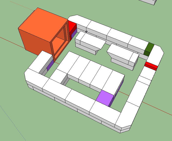

je souhaiterais une validation de mon schéma sketchup quant à la sortie des fumées que je déplace par rapport au plan. (cf capture ci dessous).
Suite à mes recherches sur le forum et à mon stage avec André, je pense que cela est possible, mais je veux bien votre coup d’oeil !
Ci dessous les copies d’écran de mon projet : j’ai besoin de décaler la sortie des fumées vis à vis d’une contrainte de mur.

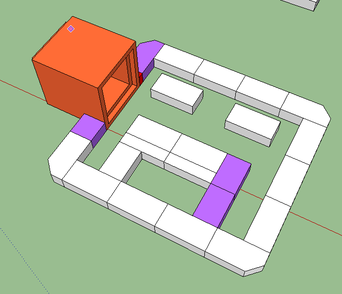

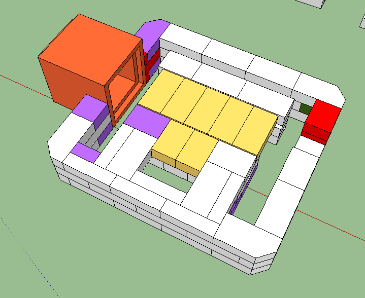

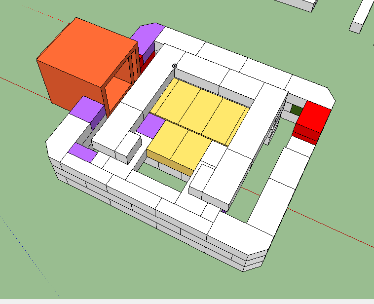

La solution pour faire une entrée d’air direct est trop compliquée (ça aurait été pourtant l’idéal car je compte installer une VMC, car j’ai des problèmes d’humidité) ; j’ai modifié la partie entrée d’air du 1er rang, sinon j’arrivais sur un coup de sabre pour l’emboîtement des briques du 2e niveau. j’ai ainsi modifié les 2e et 3e rangs aussi.
L’entrée d’air se fera alors par le cendrier.
En violet ce sont les briques que je vais devoir modifier dans ma commande chez PRSE.
Est ce que cela vous paraît ok ?
Merci pour vos retours.

J’ai eu depuis des infos quant à ce projet.
Merci à Michel & André pour leurs regards.
Ils ont validé la conformité technique de ce plan, pas de problème pour les fumées, l’entrée d’air, et pour ramoner le poêle intérieur.
André se posait la question d’une possible surchauffe en bas à gauche, dû au changement d’arrivée d’air, sans conséquence sur le poêle ; mais cela demanderait des mesures pour attester de cette hypothèse.
Donc tout est ok. A suivre dans le concert :slight_smile:
