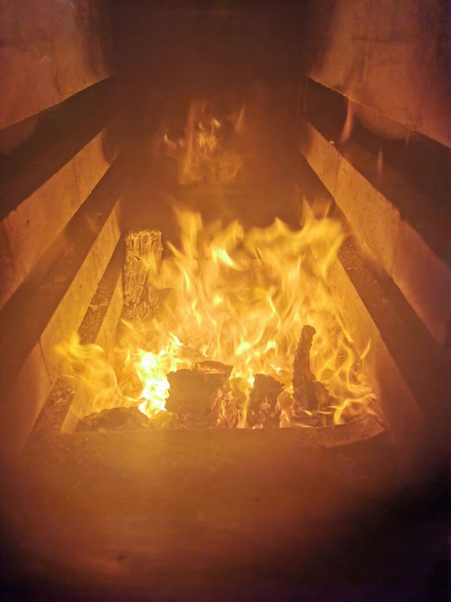

Je me demande pour le moment si l’allumage en top down avec des buches verticales est idéal. En effet, le feu atteint facilement le bas et commence vite à chauffer autour de lui. On ne profite peut-être pas tout à fait de l’effet « couche de feu qui descend » et qui brûle bien les gaz et fumées provenant de plus bas ?

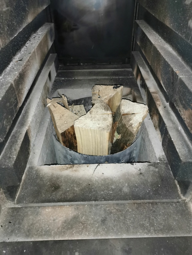

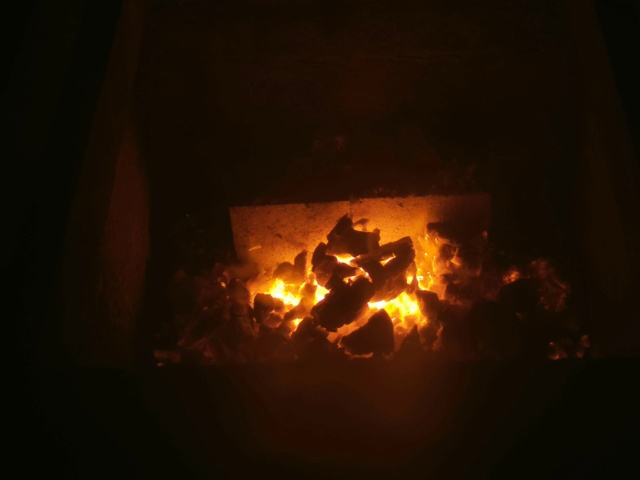

Je suis assez content de l’utilisation, sans BàF, avec la plaque qui bride l’arrivée primaire, + une petite ouverture par la porte arrière.

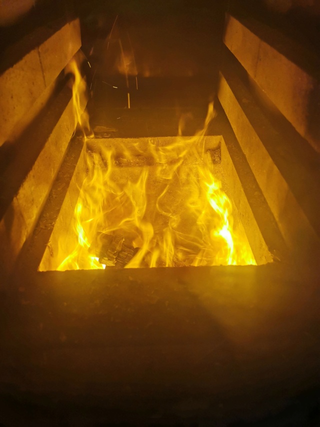

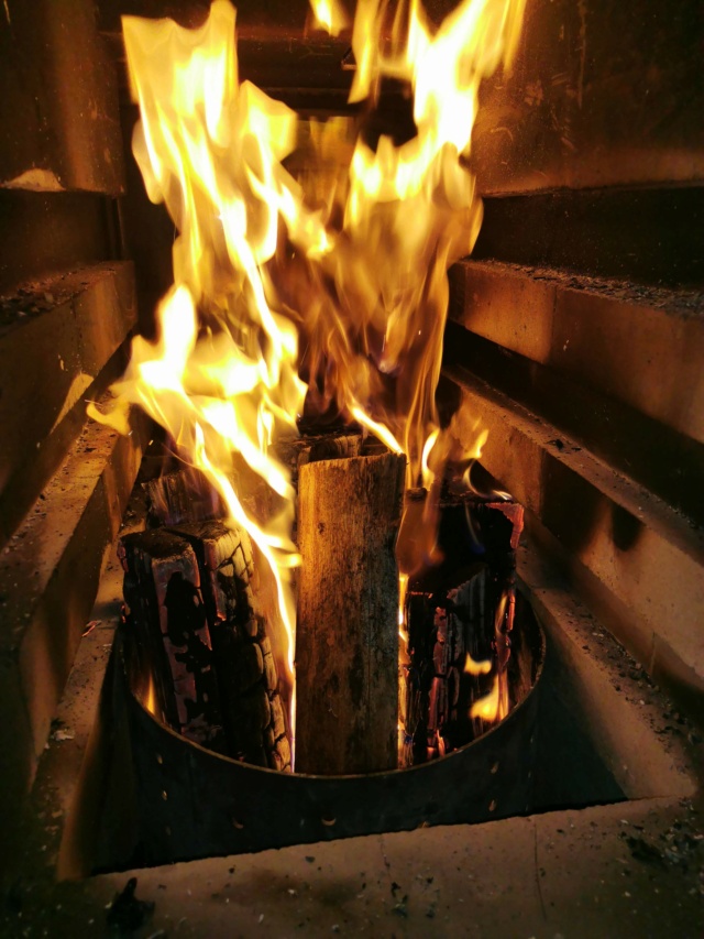

Je viens de faire des feux (environ 12-13kg) où je n’ai absolument pas touché au réglage. Je remplis (plus facile sans BàF, surtout avec du bois léger pas top qui demande du volume). Je lance. 1h10 après je ferme. Rien d’autre, à part un ou deux réajustements des buches/braises pour les placer juste devant l’arrivée d’air vers la fin.
Les feux n’ont pas dépassé 150 C° de fumée, ce que je visais. De plus la montée en température des fumées est progressive (quoique).
Je pourrais laisser n’importe qui allumer n’importe quel feux sans crainte. Le feu est également facile à lancer, une fois les portes fermées il y a un tirage adéquat qui vient du dessous et qui aide bien.

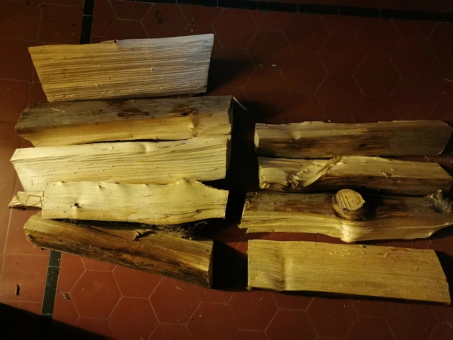

La température max de surface (avec un gain d’environ +60 C°) s’obtient généralement 1h30 après le démarrage, je ne sais pas si c’est trop rapide.
J’ai obtenu des résultats de +4.8C° par kg, +4.4C° par kg (avec du bouleau qui commençait à pourrir et ultra séché dans le poêle) et +4,2C° par kg (je crois).
Difficile d’expliquer la différence, si ce n’est que les bois étaient très différents. Peut-être aussi que pour le moins bon, j’ai laissé trop longtemps ouvertes les arrivées d’air. Lorsqu’il ne faut plus rien faire, on l’oublie.
Je suis également surpris du +4,8C°par kg avec seulement 150 C° de fumée. Je suis sûr de la quantité de bois et des températures de surface, par contre j’ai pu louper une montée en température de fumée, ce qui serait tout de même surprenant.

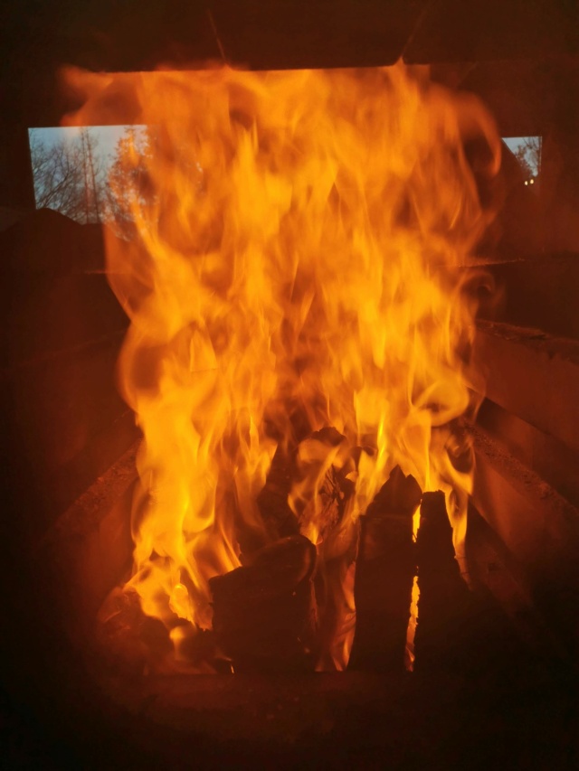

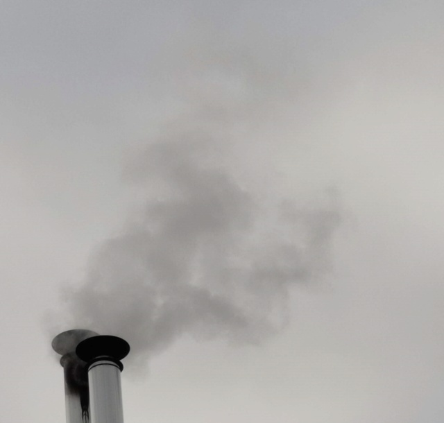

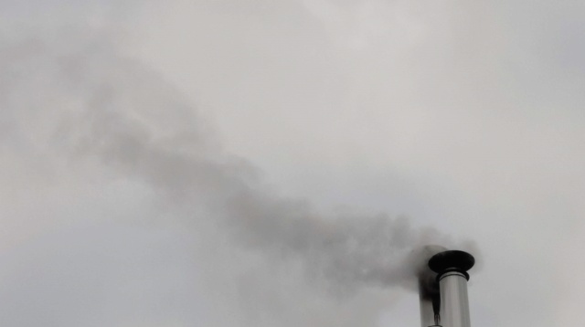

Et oui, ça fume, ce n’est pas satisfaisant. J’avais lancé un test le soir en me disant que si je ne vois pas les fumées, c’est comme s’il n’y en avait pas ?
Mais je pouvais tout de même apercevoir leur gris dans la pénombre…
En mettant de côté l’aspect pollution et usure (avec des températures de fumées tout de même raisonnables), j’obtiens maintenant un confort d’utilisation et de chauffe du poêle satisfaisant.

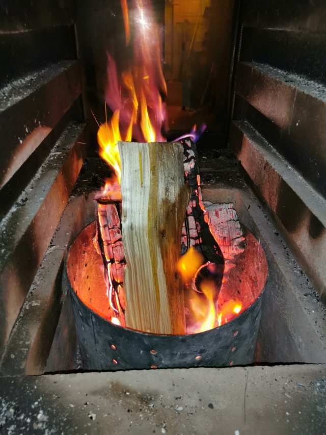

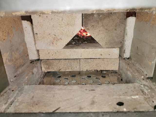

Ce que j’aimerais encore bien faire, c’est percer une tôle pour mettre la bride plus près du foyer, pour avoir un effet « souffle » prononcé. (Même si je suis ravi du montage de brique qui empêche les cendres de tomber dans l’arrivée d’air et qui concentre un peu le flux. Tout ce qui oserait se rapprocher de l’arrivée d’air brûle hyper fort et est soufflé.)
