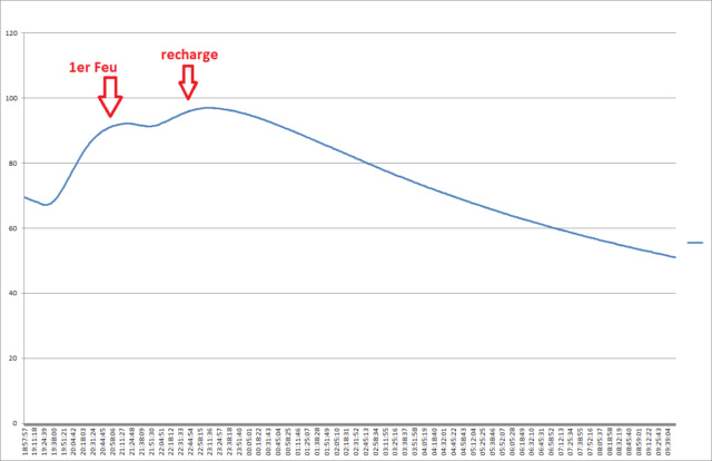

Résultat : Températures
J’ai déjà fait quelques feux avec cette nouvelle situation.
(Toujours sans BàF, avec grille pour brider l’air, petite prise d’air par la porte arrière et aucun réglage, si ce n’est réagencer une fois ou deux les buches/braises ver l’arrivée d’air.)
Les feux sont assez court (1h10), ça peut influencer le résultat ?
En température max de surface,
*1) Pour 12 kg : de 52.6 C° à 112.3 C°, soit +5 C° par kg.
*2) Pour 13 kg : de 51.6 C° à 112.1 C°, soit +4.7 C° par kg.
*3) Pour 12.5 kg : de 43.6 C° à 100.1 C°, soit +4.5 C° par kg. (un peu moins d’air)
*4) Pour 12 kg : de 52.1 C° à 111.2 C°, soit +4.9 C° par kg. (oublié de fermer les arrivées d’air)
*5) Pour 11.8 kg : de 54.9 C° à 102.6 C°, soit +4.0 C° par kg. (Mauvais bois ? Autre ? Pas mesuré le % d’humidité pour ce feu…)
(Pour le troisième, fumées moins hautes en température. J’ai essayé sans y apporter d’air par l’arrière au début. Mais ça semblait fumer un peu à l’intérieur, j’en ai remis ensuite.)

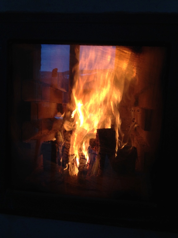

Ca démarre très facilement. (Je mets littéralement 4 petits bouts de cartons et dessus 4 petits bouts d’écorce, puis j’allume un point du carton avec une allumette et je ferme directement la porte.)

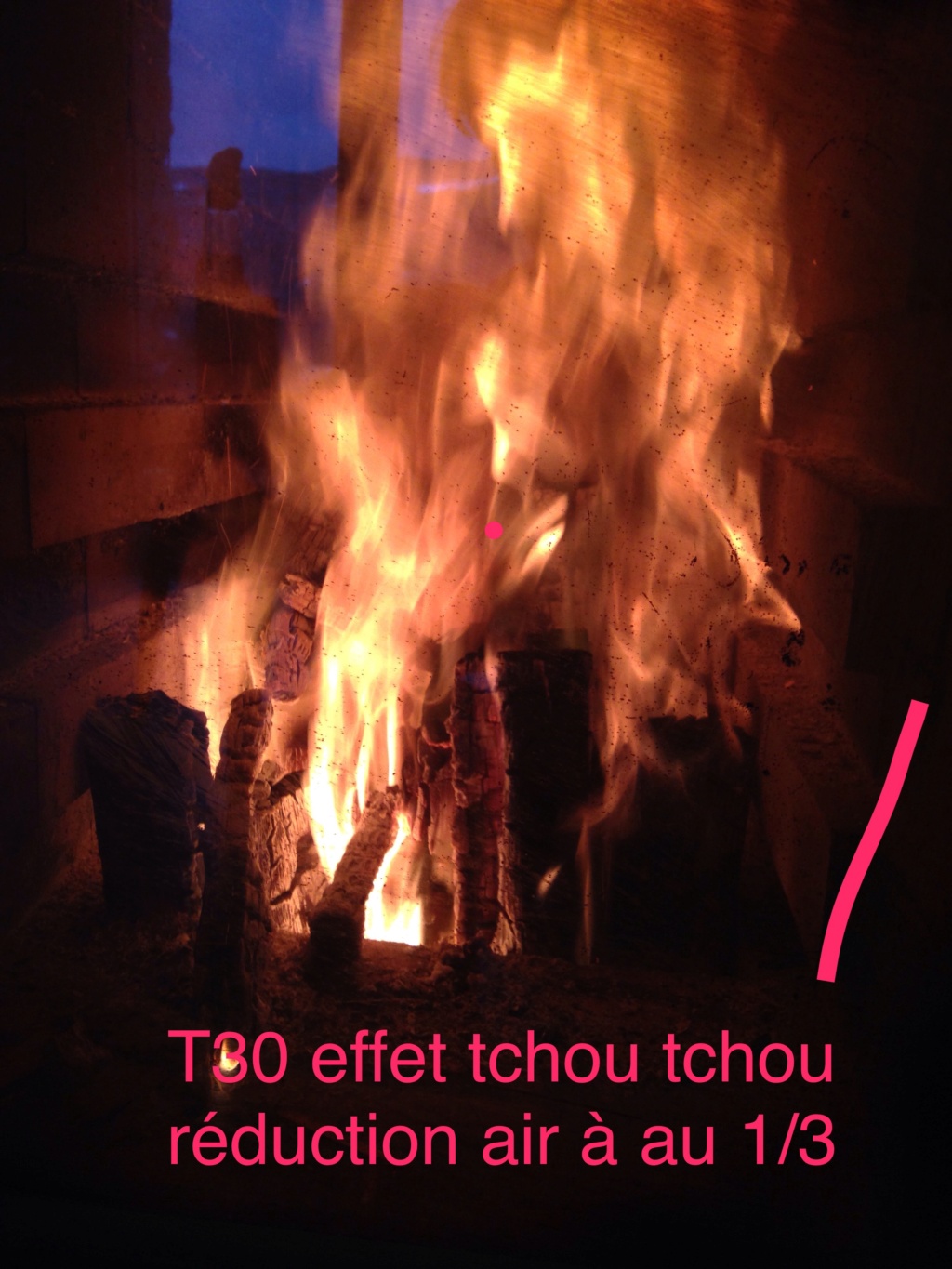

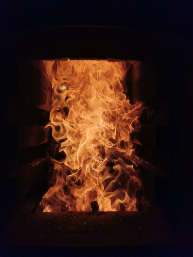

Le feu va très bien, belles flammes, et belle combustion lorsqu’il y a moins de flammes. A certains moments avec pas mal de bleuté.
La température des fumées montent un peu moins haut, ça ne dépasse pas 140 C°, ça descend même assez vite à 125C°, mais on voit que ça n’a pas l’air d’impacter particulièrement le résultat.
Il faut dire que ces derniers temps, je place le bois à préchauffer/sécher dans le poêle alors que la température de surface est encore de 90 C°, c’est assez efficace pour sécher. (J’ai commencé à le faire parce que j’avais certaines buches un peu trop humides.) Ca doit jouer sur le résultat en allégeant le bois (qui est du bois léger pour le moment).

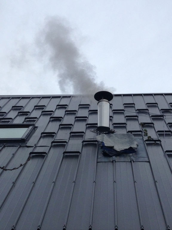

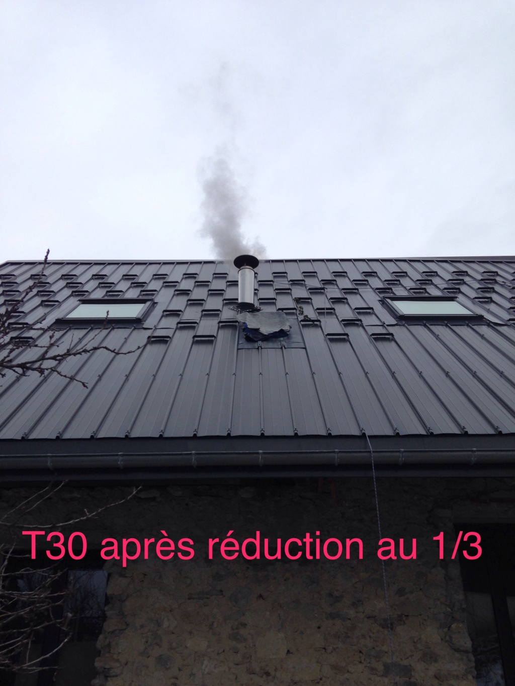

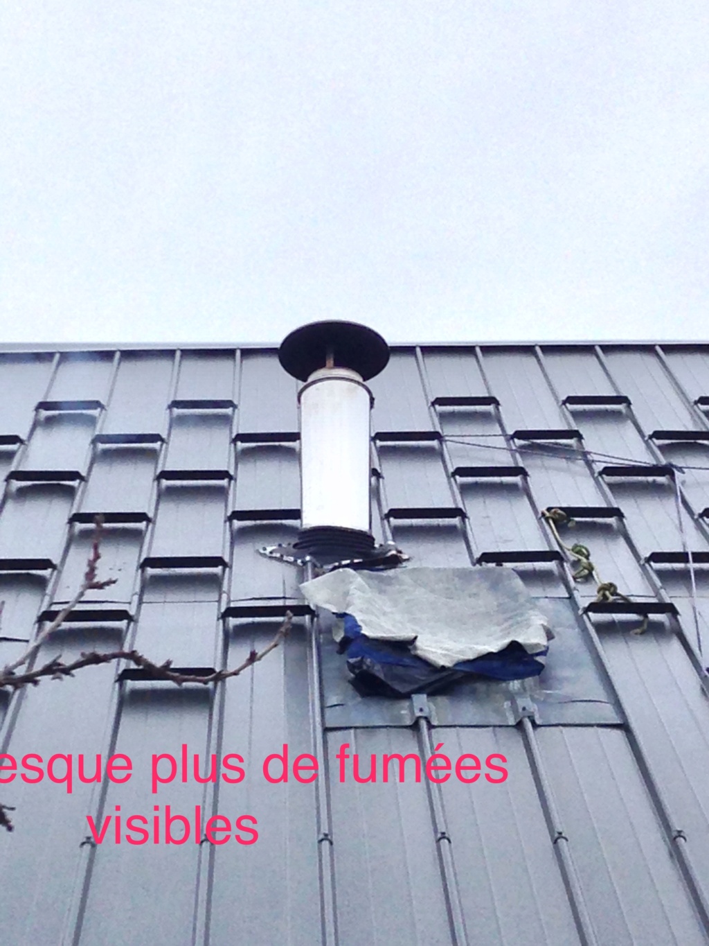

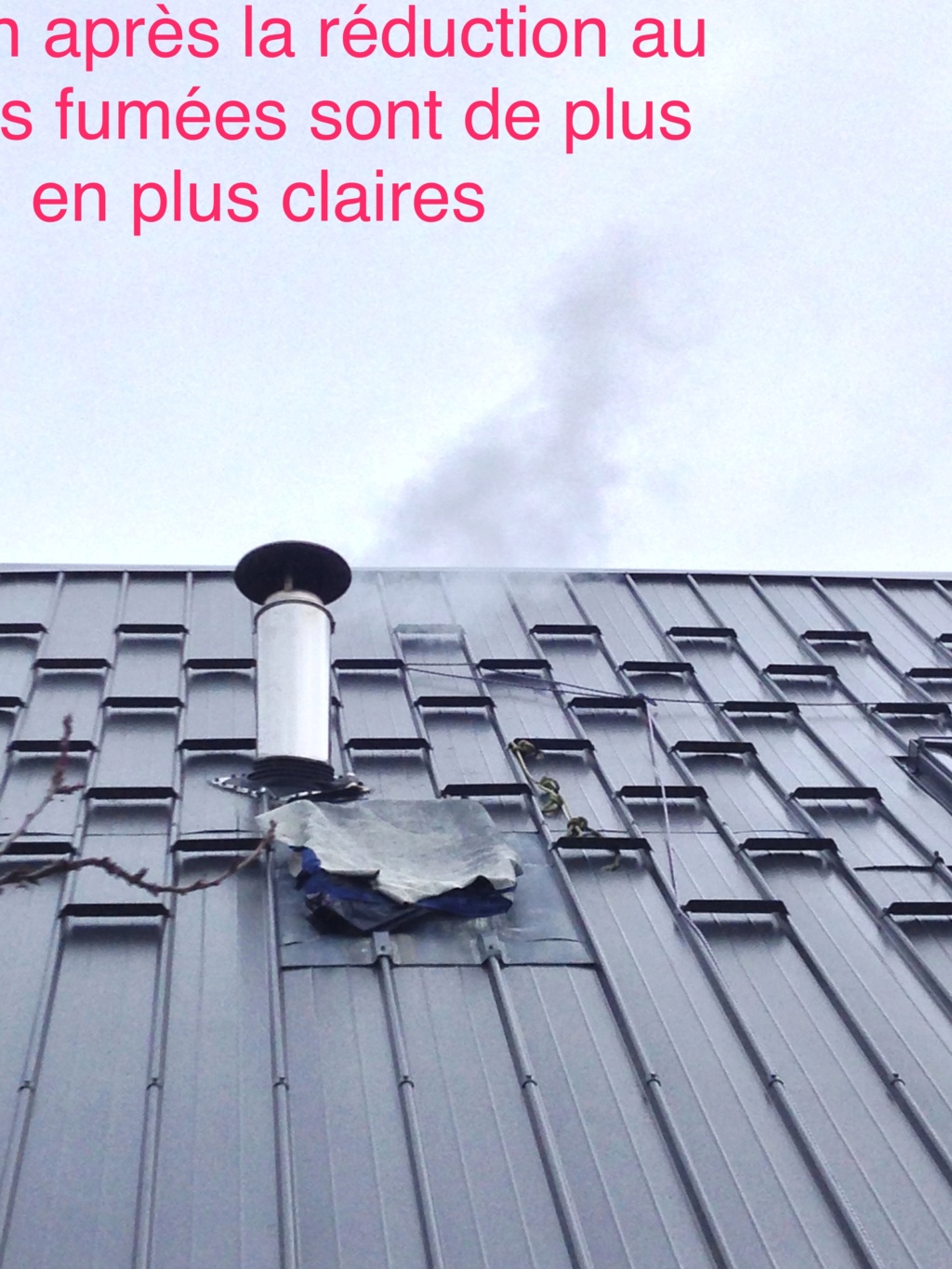

Résultat : Fumées extérieures

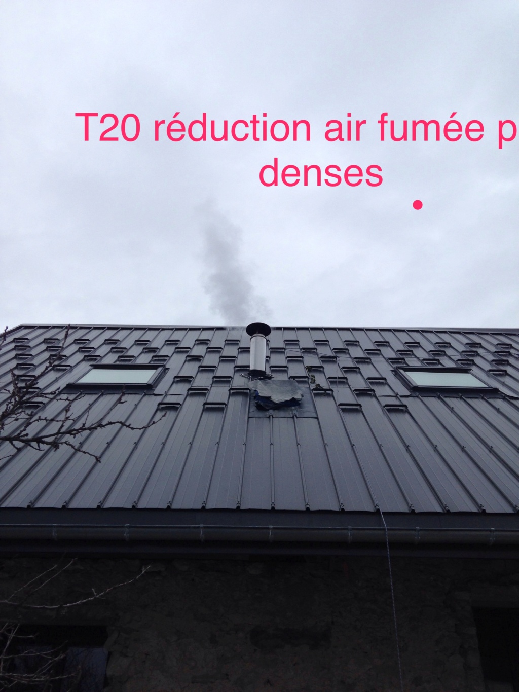

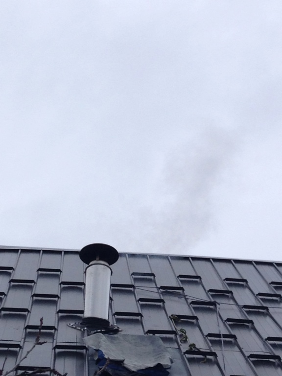

Concernant la fumée, dur à dire, soit il faisait sombre, soit les nuages derrières étaient très blancs et il y avait beaucoup de vent.
J’ai l’impression qu’il y avait un peu moins de fumée, mais dur à dire.
Je serais surpris pourtant qu’un tel changement entraine moins de fumées. Ou alors ça lui permet de mieux s’accrocher dans le banc et de moins sortir ?
Cependant, je suis surpris d’apprendre que tout le monde aurait des fumées grises en début de feu. Et rassuré de voir que certains n’en ont presque pas du tout.
Ok, c’est bien un feu sans fumées. Mais si jamais ça recrache de toute façon toutes les fumées au démarrage, ce n’est pas si magique que ça.
