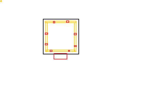

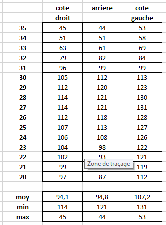

Ca m’a pris de prendre plus de mesures sur le poêle. Mais je n’ai pas joué à prendre des mesures sur les côtés, ou les autres faces. J’ai mesuré chaque rangée (35) de briques du poêle, au milieu, sur la face arrière.

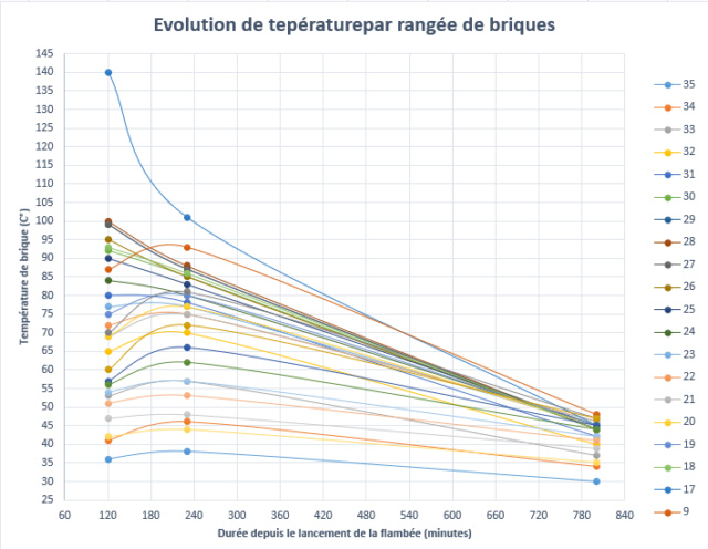

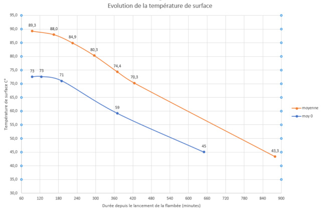

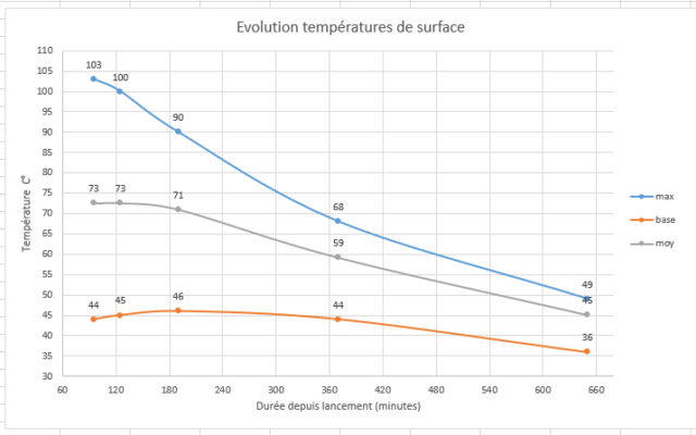

En me contentant d’un point unique comme je le fais d’habitude, j’aurais eu 100 C° → 88C° → 44 C°.
C’est amusant, ça permet de voir que même entre 2h et 4h après la flambée, la chaleur évolue sans pour autant diminuer globalement. Les briques les plus chaudes baissent en température, mais d’autres augmentent clairement. Je ne sais pas si c’est simplement de la répartition de chaleur, ou encore de la nouvelle chaleur qui arrive petit à petit depuis l’intérieur… ou probablement les deux.
Je regrette de ne pas avoir fait plus de mesures : plus tôt pour partir du max, et au fur et à mesure pour comprendre l’évolution. Faire la somme des températures me semblait un peu hasardeux, mais au final ça représente globalement la chaleur du poêle. Et le hasard est amusant, ici au degré près le résultat est le même entre 2h et 3h50.
Concernant la rangée à 140 C°, il s’agit du linteau au-dessus de la porte, c’est particulier. Je ne sais pas si ça monte fort à cause des flammes, ou parce que c’est en contact avec la porte métallique.
L’effet cloche ne semble pas tellement marqué à ce niveau-ci, les températures s’homogénéisent.
(Par contre l’effet isolation fonctionne sur les dernières rangées, qui sont bien moins chaudes.)

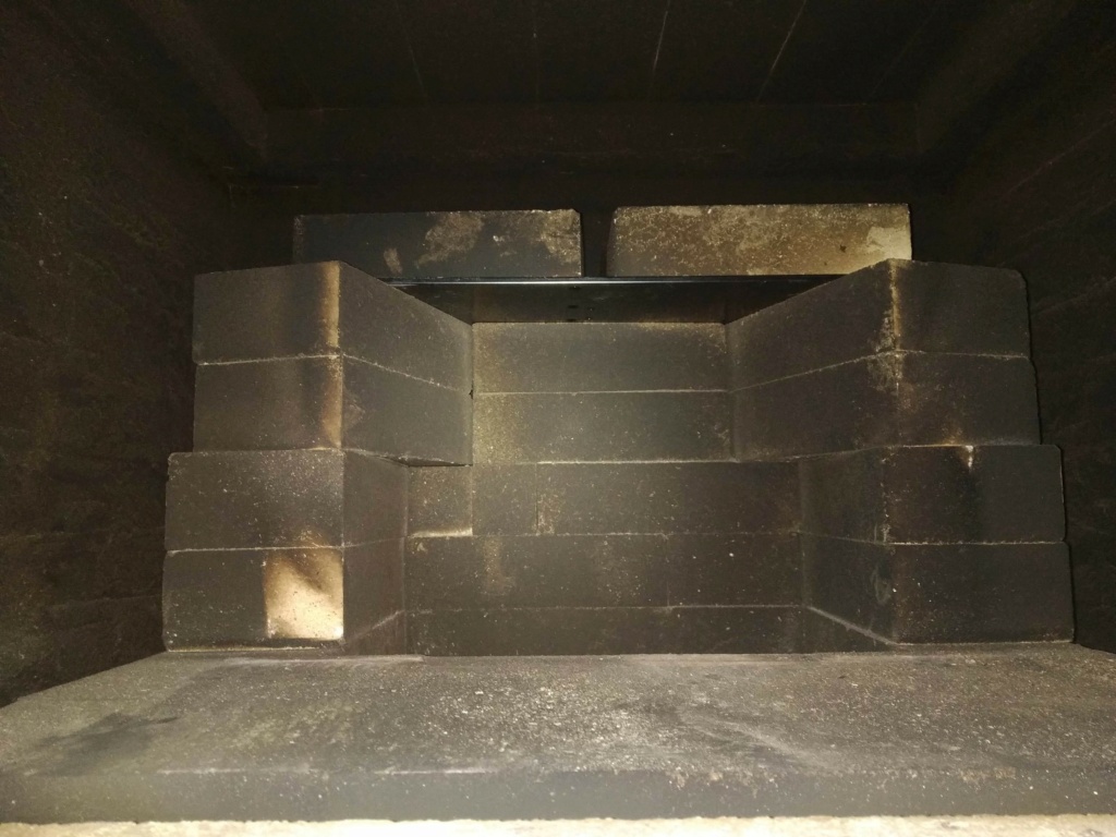

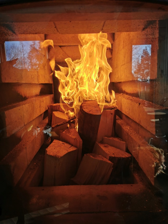

C’était un bon feu bien plein. Je me demande si avec une BàF ce serait similaire.
Ou en vitro céramique laisser une vue sur la BàF, même si ça risque de noircir vite ? )
