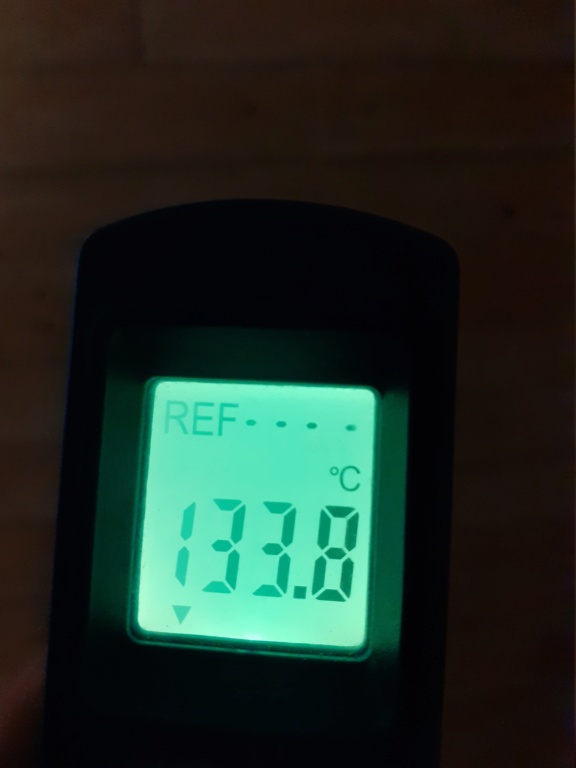

Salut à tous
Ce soir sans le vouloir j ai pété mon record…
Poele lancé froid, car 1 flambée toute les 48h.
Remplis à 80% avec uniquement du charme en relativement gros morceaux…

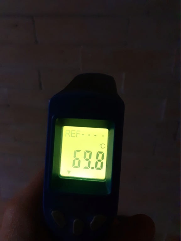

Belle flambée, intense je dirais, même avec un contrôle des arrivées d air, la température des fumées n’a jamais chuté sous les 150°…
Du coup en fin de flambée j ai eu droit à une belle température de surface
Ah oui, impressionnant !

Pour moi, cette expérience confirme que la température max au point le plus chaud est davantage liée à l’intensité du feu qu’au rendement (même s’il faut un bon rendement pour atteindre 134°C, j’en suis sûr !). C’est d’ailleurs assez logique : plus le feu est intense, plus la montée en température est rapide et élevée, donc dans un premier temps, la chaleur a moins le temps de se diffuser dans l’ensemble des briques. Donc en surface, on se retrouve avec une répartition moins homogène de la température.
Ha, beau record (connu) ! ! !
Surtout en partant à froid, sans le remplir à fond et sans le vouloir.
(Les buches étaient longues ? Le bois super sec ?)
Si le feu est intense, ça file plus et mieux de chaleur (moins longtemps?..), chaleur élevée qui chauffe plus les briques et qui va mieux se diffuser.
Au moment de la mesure la plus haute ici, on est après la flambée, donc après une certaine diffusion.
Je ne comprends pas quel serait le mécanise qui amènerait un feu moins intense à rendre le poêle globalement plus chaud, ou même simplement aussi chaud ?
S’il y a 135C° en un point à ce stade de la flambée, il n’y a pas 30C° juste à côté ?..
Même si je ne pourrais pas encore y mettre ma main au feu, sur base des différents retours, ainsi que des explications de David (*), je n’ai quand même pas trop de doutes qu’une BàF est une bride (sécuritaire, voire écolo) dans la majorité des cas et qu’un feu intense chauffe plus.
D’ailleurs, à part pour la pollution et l’usure, je n’ai pas le sentiment qu’un beau feu équilibré avec des flammes dansantes comme conseillé chaufferait mieux qu’un feu intense.
Et c’est très facile (mais risqué ?) à tester: il suffit de laisser de l’air entrer et le feu s’emballer. Mon pari serait que les températures de fumées vont monter, la température de surface du poêle aussi et surtout la température de la pièce car c’est ce qui nous intéresse. (Mais dans quelle mesure ? Aucune idée.)

Pour répondre à ta question « Je ne comprends pas quel serait le mécanise qui amènerait un feu moins intense à rendre le poêle globalement plus chaud ? », je dirais qu’un feu moins intense dure tout simplement plus longtemps, donc ça chauffe moins fort à un instant T mais ça apporte autant de chaleur au total. Du coup, la chaleur se diffuse plus lentement, sur une plus grande durée, et donc la température en surface du poêle est plus faible mais plus homogène.
